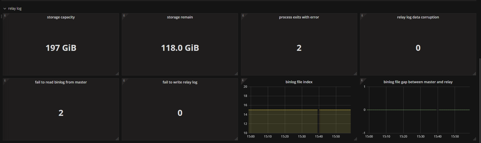

- 【问题描述】: 1:数据在增量同步的过程中sync状态无法读取主服务的relay log 日志 导致在同步的过程中数据不同步,而任务还是running状态
2:dm-worker 的 relay.meta不增长
3:在我重新启动worker的时候 relay.meta 恢复正常 日志也不报错,这是什么情况呢

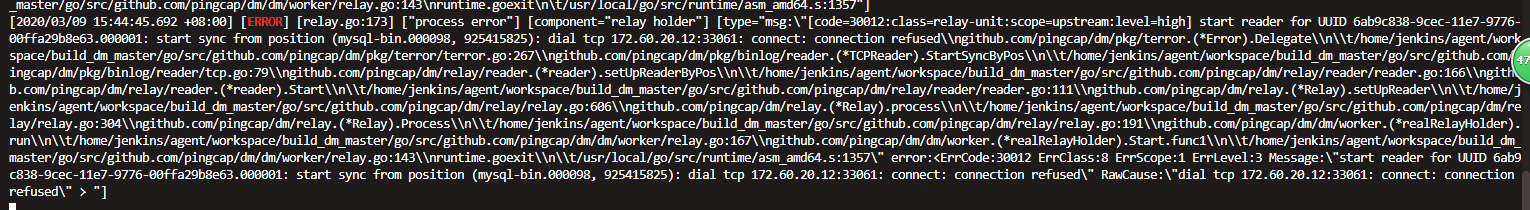

请检查TiDB-server服务器日志是否有报错,看起来连接被拒绝了, 如果找不到,麻烦上传tidb.log日志,多谢。

2:dm-wroker的日志就是以上所传的图
3:qeury-status taskname 返回错误30012 但是任务状态为running 上游日志和已同步进度日志数不匹配,我重启worker和master 任务可以正常运行
