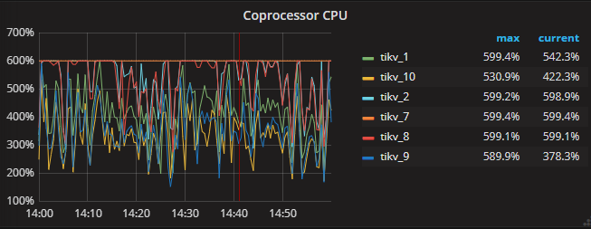

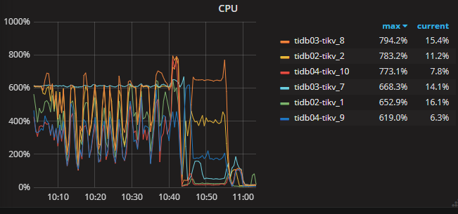

  • 【问题描述】:TIKV总有一个cpu过高
    TIDB新手,问题如下:

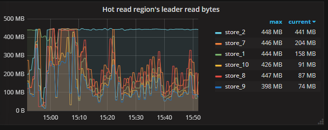

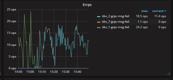

    三台tikv_server,每台两个实例KV,共6个。有外部服务器不停的读取TIDB数据库里的某一张表(百万量),导致hot read,参照很多帖子,确认读热点region,然后进行分裂,结果是hot read越来越多,6个KV中,总会有一个CPU很高,而且有Errps。求大神们帮忙看看。
    原本只有一个hot read,但是我分裂了很多次就成这样了。某一个KV的CPU高导致这上的region对应的一些表格打开和读取都很慢。

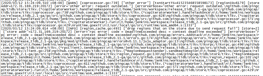

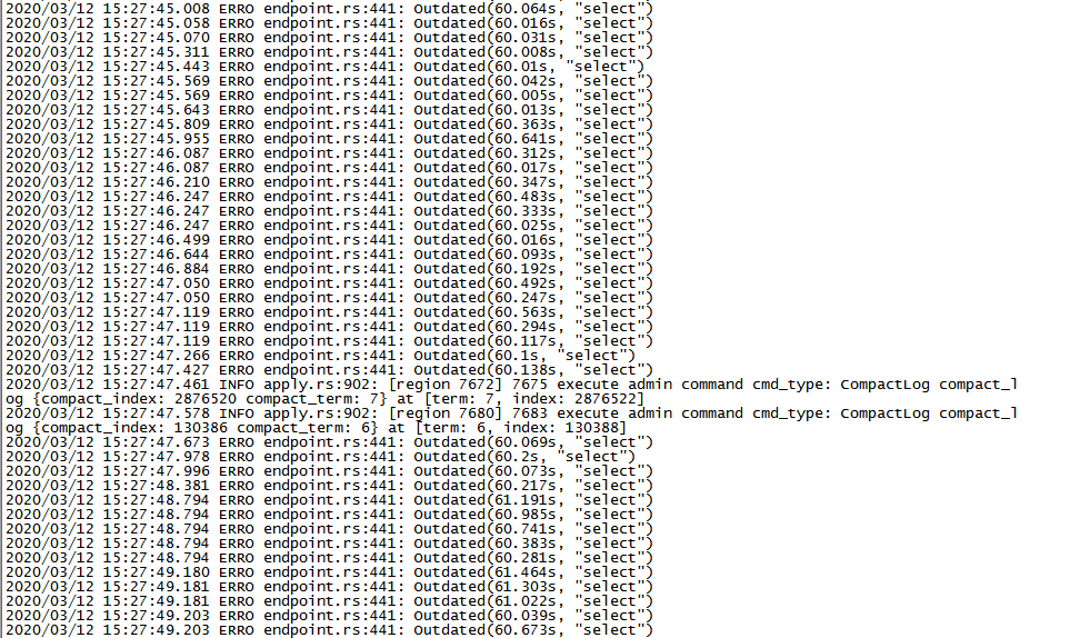

    截了tidb.log和tikv.log的一点内容:
您好:
      1. 是指tikv2的cpu高对吗?

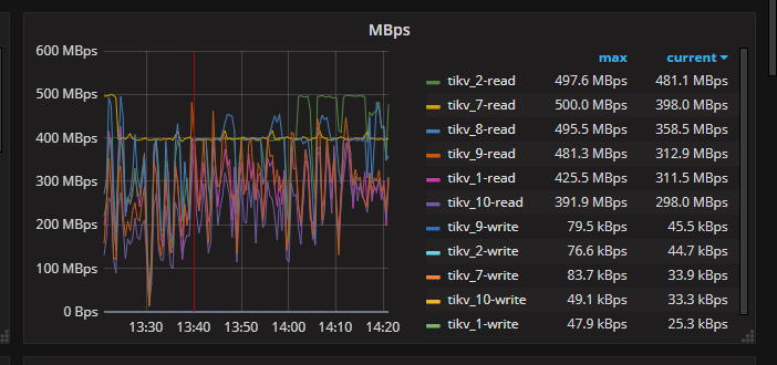

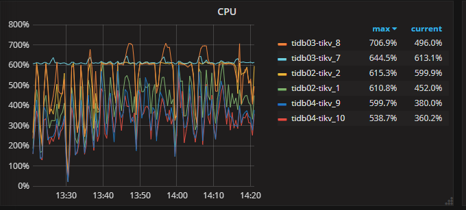

      2. 从cpu截图上看,每个tikv实例的最大cpu都差不多,当前tikv2的cpu较高,是由于tikv2-read当前在大量的读取数据,所以cpu较高.

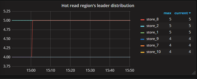

     3. 从热点读看,几乎每个tikv实例都有4或5个,比较均衡. 但是tikv2的数据量读取更多,导致cpu较高.

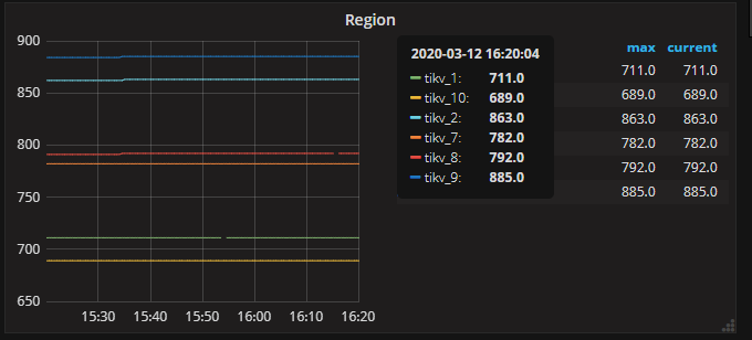

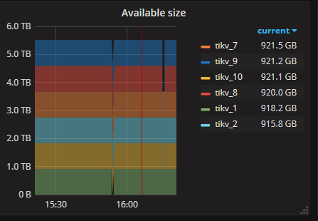

     4. 从你的cpu看,应该不只是tikv2一直过高,其他节点也可能cpu过高,看一下当前tikv节点的region数量和可用空间,可以考虑扩容tikv,降低单个tikv节点数据读取量。
谢谢。

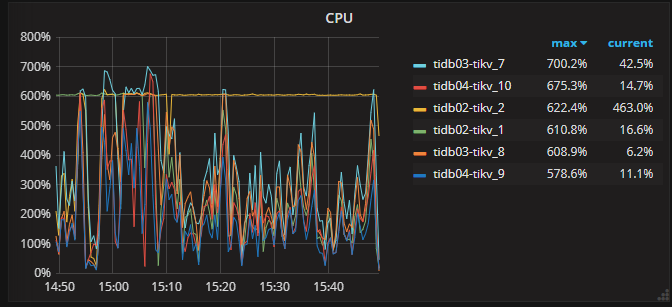

1.是的,当前是tikv2高,但是有时候手动分裂后会跳到别的KV上。
2.是因为我分裂过,所以每个最大值都有高的时候。
4.region数量和可用空间我截了图,看着都还好啊。
我还要继续分裂读热点吗?读热点越来越多不会导致整体性能都很低吗?就别的KVcpu最起码还有个波动,这个异常的就一直一条直线。
您好:
1. 查看的是当前的热点就有4到5个,不是最大值
2. 你当前可以查看是哪些region是读热点,可以不均分,你可以根据region中的数据分布,来split region,参数不均匀分布.

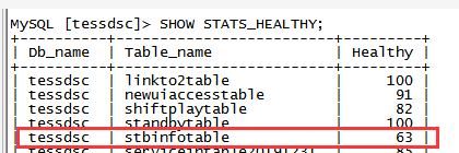

  1. 查看thread cpu,cpu消耗主要再coprocessor cpu

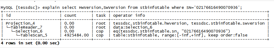

  2. 查看慢日志,有比较多的查sql, 即使只有一行,也走了全表扫描
  3. 查看当前统计信息健康情况不好,先收集统计信息,再执行一次sql,等待反馈结果.
  4. 查看表结构信息,SN列没有索引,导致查询都走了全表扫描,其他类似sql也是这个问题,添加索引后,可以看到CPU使用率非常低
