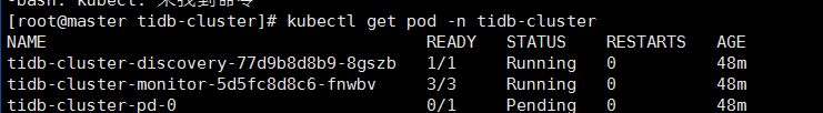

使用tidb-operation部署tidb时pd一直处于pending状态
为提高效率,提问时请提供以下信息,问题描述清晰可优先响应。
  • 【TiDB 版本】:v3.0.5
  • 【问题描述】:k8s是v1.17.3版本,操作系统centos7.5,有两个node节点,所以部署tidb是将pd和tikv的pod都设置成了1,现在的问题是pd一直处于pending状态。

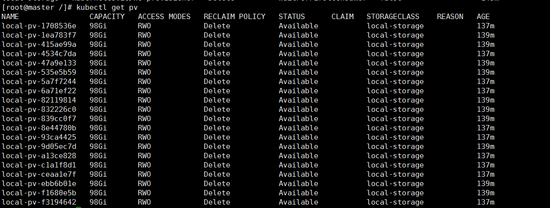

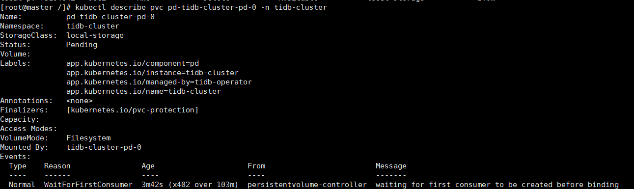

可以用 kubectl describe nodes <node -name> 查看两个 node 的状态,检查是否有报错

@kimi 你是用的 TiDB Operator 版本是什么?
麻烦再提供下这些信息:
  • 创建集群的 values.yaml
  • kubectl get pv
  • kubectl get pvc

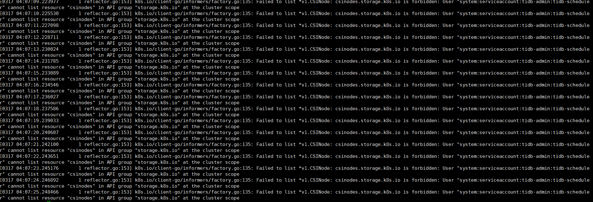

  • tidb-scheduler 这个 Pod 里面两个容器的日志
也可以按照这个文档诊断下:https://pingcap.com/docs-cn/stable/tidb-in-kubernetes/troubleshoot/#pod-处于-pending-状态

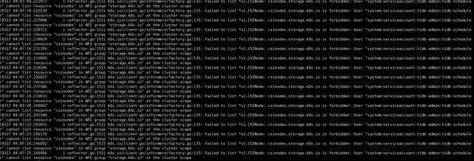

K8s v1.16 以后额外增加了一些 RBAC rules,详细需要增加的 rules 可以参考这里:https://github.com/pingcap/tidb-operator/issues/1281#issuecomment-561520818。
我们已经在 v1.0.6 上修复了这个问题:https://github.com/pingcap/tidb-operator/pull/1282 升级到 v1.0.6 就可以了。问题答案更新了下,@kimi
好的,我已经重新在安装v1.0.6了,正在进行中。。。。。。
换成v1.0.6 已经好了
是的,v1.0.6 上修复了这个问题。tidb-scheduler 直接绑定了 system:volume-scheduler 这个 CLusterRole 解决了。
