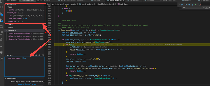

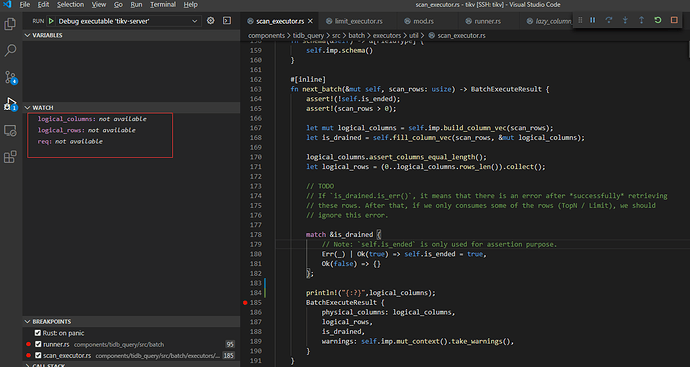

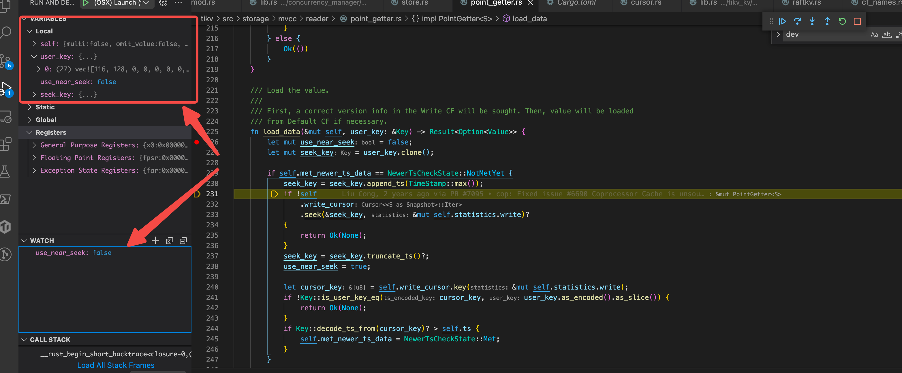

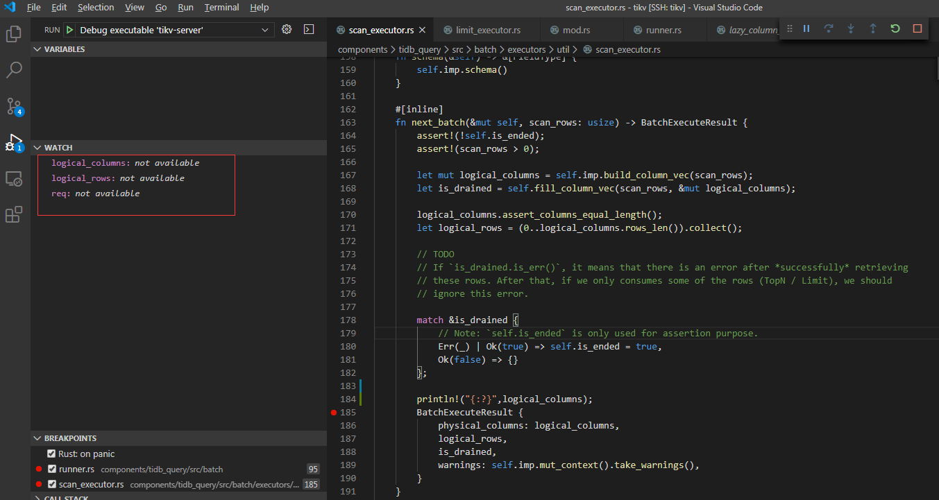

参考下这个帖子

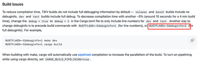

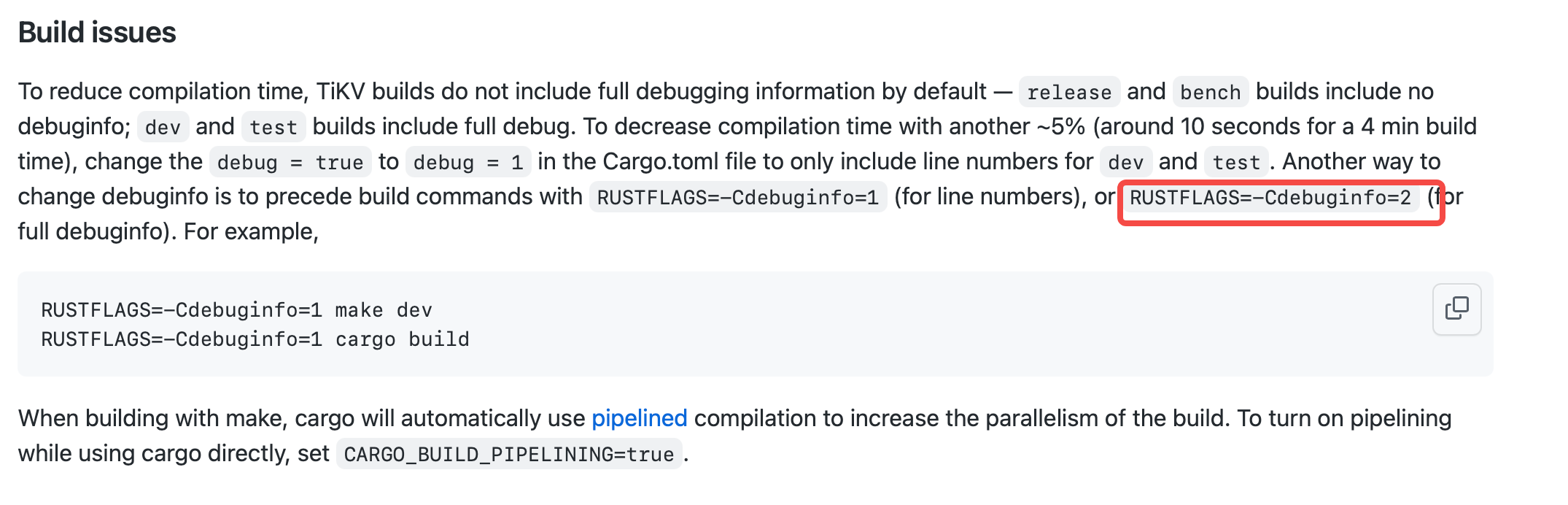

这个问题在 tikv GitHub issue #11963 及 #5572 都有提及;
本质原因:
在 tikv readme 的 build issue 中有介绍,为了优化编译时间,仅仅包含的行号等信息,并非全部 debug 需要的信息。
解决效果:
要么编译时,debug = true ,要么 RUSTFLAGS=-Cdebuginfo=2 cargo build;
Debug 效果如下:
