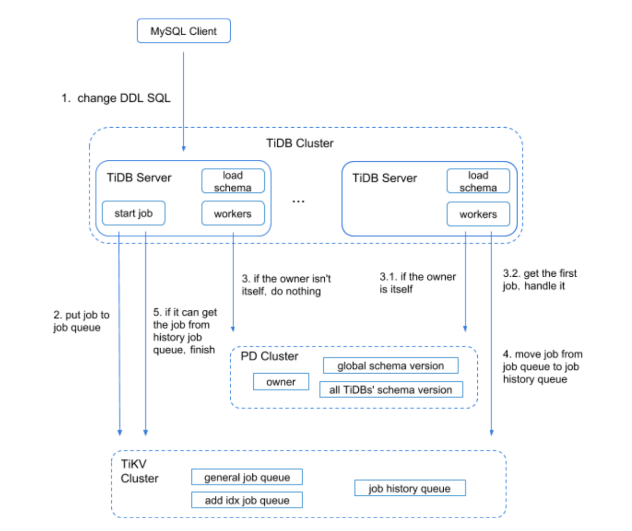

本章节介绍 TiDB SQL 层中处理异步 Schema 变更的流程。 下面将介绍每个模块以及基本的变更流程。更为详细的 DDL 的变更流程可以阅读博客 DDL 源码解析。
  1. MySQL Client 发送给 TiDB server 一个 DDL 操作请求。
  2. 某个 TiDB server 收到请求(MySQL Protocol 层收到请求进行解析优化),然后到达 TiDB SQL 层进行执行。这步骤主要是在 TiDB SQL 层接到请求后,会起个 start job 的模块根据请求将其封装成特定的 DDL job,然后将此 job 按语句类型分类,分别存储到 KV 层的对应 DDL job 队列,并通知自身对应 worker 有 job 需要处理。
  3. 接收到处理 job 通知的 worker,会判断自身是否处于 owner 的角色,如果是 owner 角色则直接处理此 job,如果没有处于此角色则退出不做任何处理。假设此 TiDB Server 不是此角色,那么其他的某个节点中肯定有一个是 owner。那个处于 owner 角色节点的 worker 通过定期检测机制来检查是否有 job 可以被执行。如果发现有 job ,那么 worker 就会处理。
  4. 当 worker 处理完 job 后, 它会将此 job 从 KV 层对应的 job queue 中移除,并放入 job history queue。之前封装 job 的 start job 模块会定期去 job history queue 查看是否有之前放进去的 job 对应 ID 的 job,如果有则整个 DDL 操作结束。
  5. TiDB Server 将 response 返回 MySQL Client。

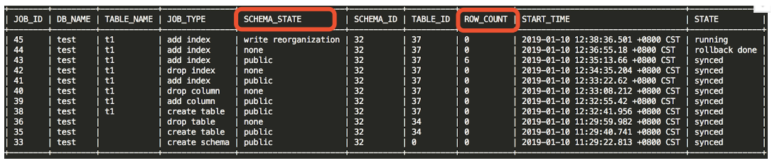

3.2 ADMIN SHOW DDL JOBS
查看集群环境中的 DDL 任务运行中详细的状态。
  • JOB_ID:每个 DDL 操作对应一个 DDL 作业,JOB_ID 全局唯一。
  • DB_NAME:执行 DDL 操作的数据库的名称。
  • TABLE_NAME:执行 DDL 操作的表的名称。
  • JOB_TYPE:DDL 操作的类型。
  • SCHEMA_STATE:schema 的当前状态。如果 JOB_TYPE 是 add index,则为 index 的状态;如果是 add column,则为 column 的状态,如果是 create table,则为 table 的状态。常见的状态有以下几种:
    • none:表示不存在。一般 drop 操作或者 create 操作失败回滚后,会变为 none 状态。
    • delete only、write only、delete reorganization、write reorganization:这四种状态是中间状态,在 Online, Asynchronous Schema Change in F1 论文中有详细说明,在此不再赘述。由于中间状态转换很快,一般操作中看不到这几种状态,只有执行 add index 操作时能看到处于 write reorganization 状态,表示正在添加索引数据。
    • public:表示存在且可用。一般 create table 和 add index/column 等操作完成后,会变为 public 状态,表示新建的 table/column/index 可以正常读写了。
  • SCHEMA_ID:执行 DDL 操作的数据库的 ID。
  • TABLE_ID:执行 DDL 操作的表的 ID。
  • ROW_COUNT:执行 add index 操作时,当前已经添加完成的数据行数。
    • START_TIME:DDL 操作的开始时间。
  • STATE:DDL 操作的状态。常见的状态有以下几种:
    • none:表示该操作任务已经进入 DDL 作业队列中,但尚未执行,因为还在排队等待前面的 DDL 作业完成。另一种原因可能是执行 drop 操作后,会变为 none 状态,但是很快会更新为 synced 状态,表示所有 TiDB 实例都已经同步到该状态。
    • running:表示该操作正在执行。
    • synced:表示该操作已经执行成功,且所有 TiDB 实例都已经同步该状态。
    • rollback done:表示该操作执行失败,回滚完成。
    • rollingback:表示该操作执行失败,正在回滚。
    • cancelling:表示正在取消该操作。这个状态只有在用 ADMIN CANCEL DDL JOBS 命令取消 DDL 作业时才会出现。

在查看 DDL 的执行进度,尤其是 Add Index 时:
  1. SCHEMA_STATE 字段来查看 schema 的当前状态。
  2. ROW_COUNT 来确定当前已经添加完成的数据行数。
