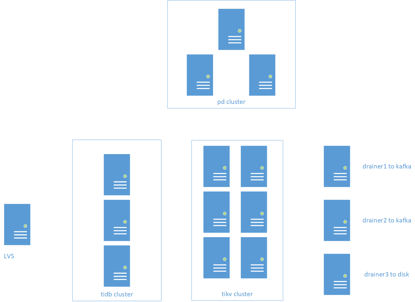

1.3 集群拓扑
说明: 业务数据通过 Otter 从 MySQL 向 2 个 TiDB 节点同步数据,另外 3 个 TiDB 节点用于业务访问。4 个 Drainer 实时同步 TiDB 数据到下游 Kafka 集群用于获取 TiDB 增量数据,然后汇总成业务数据,1个 Drainer 同步 TiDB 数据到服务器磁盘,用于简单问题分析,比如某个时间段 TPS 特别高,可以利用 reparo 工具解析指定时间段内的 binlog 来分析问题。

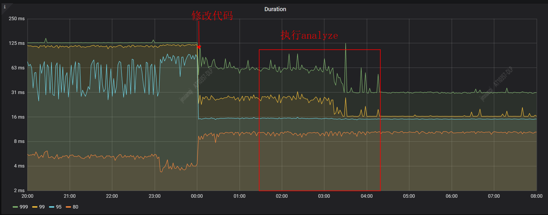

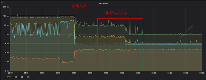

下面是 SQL 响应时间监控图
从监控图可以看到,12 点修改代码上线后,集群响应时间大幅下降,其中 1:30 到 4:30 在更新统计信息。

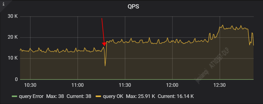

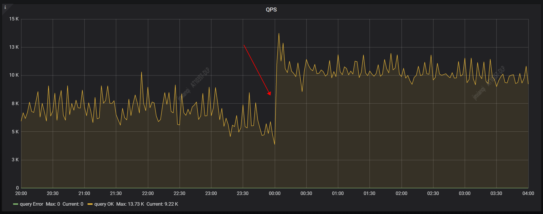

下面是 QPS 监控图
QPS 也明显提升,从 8K 左右上升到 10K 以上

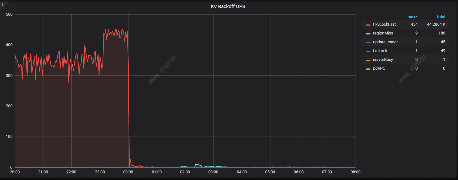

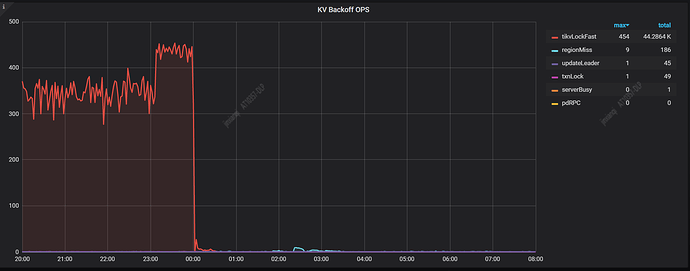

下面是 tikvFaskLock 监控图
tikvFaskLock 从 300 多几乎变为 0

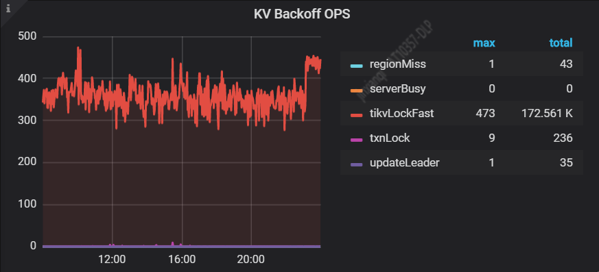

2.2 查看监控
我们继续分析,看看监控指标是否有异常,从监控看到 tikvLockFast 迅速从 10 以下升高到 300 多将近 400,集群响应时间 (SQL duration 99) 也随之升高。
【 tikvlockfast 】:读写冲突,读请求碰到还未提交的数据,需要等待其提交之后才能读。少量这个错误对业务无影响,大量出现这个错误说明业务读写冲突比较严重,冲突严重则会大幅降低集群整体的效率。
从以上监控可以得知,目前集群的读写冲突很严重。我们知道,对于乐观锁,如果冲突严重,一些事务就需要不断重新执行,这样就会做大量的无效工作,降低整体的效率。

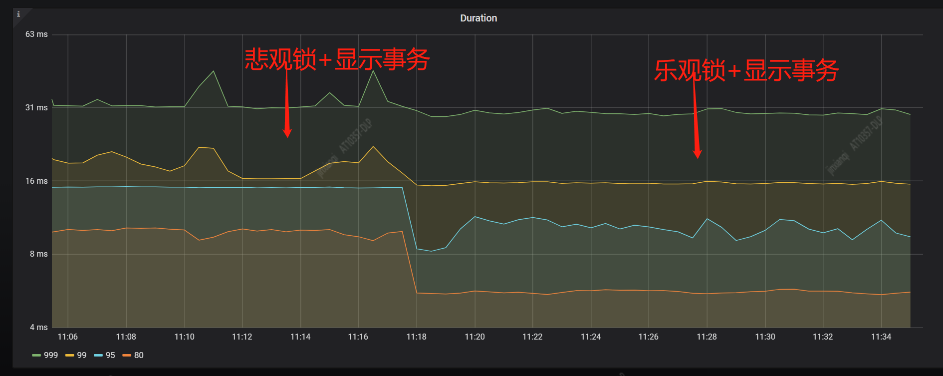

下面是【悲观锁+显示事务】和【乐观锁+显示事务】的性能对比
从上面监控图上的响应时间和 QPS 可以看到,针对我们这个刷数据的场景,【乐观锁+显示事务】的性能要略好于【悲观锁+显示事务】的性能。
原因可能是因为:
目前集群中的主要矛盾(读写冲突)已解决,只是存在部分写写冲突,此时由乐观锁改为悲观锁后,悲观锁执行时加锁,慢,耗时长,乐观锁在验证时加锁,快,耗时短。悲观锁在 TiDB 中有等待锁的逻辑,所以增加了执行事务的排队等待时间,所以导致延迟高于乐观锁。
