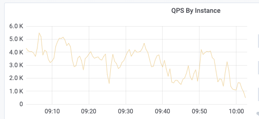

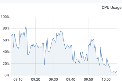

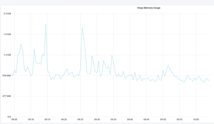

麻烦确认下出现同步延迟的时候,下游 tidb 的 QPS,以及各个性能监控面板的情况
tidb server qps:
tidb server mem:
tidb server cpu:
任务 延迟情况:
任务 执行情况:

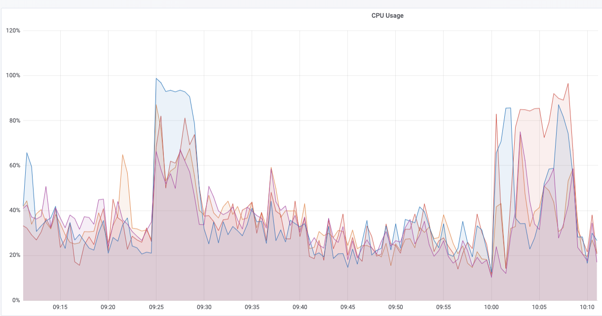

下游4台kv节点的CPU 使用:
看监控,下游tidb 的资源完全充足,KV节点也不算忙

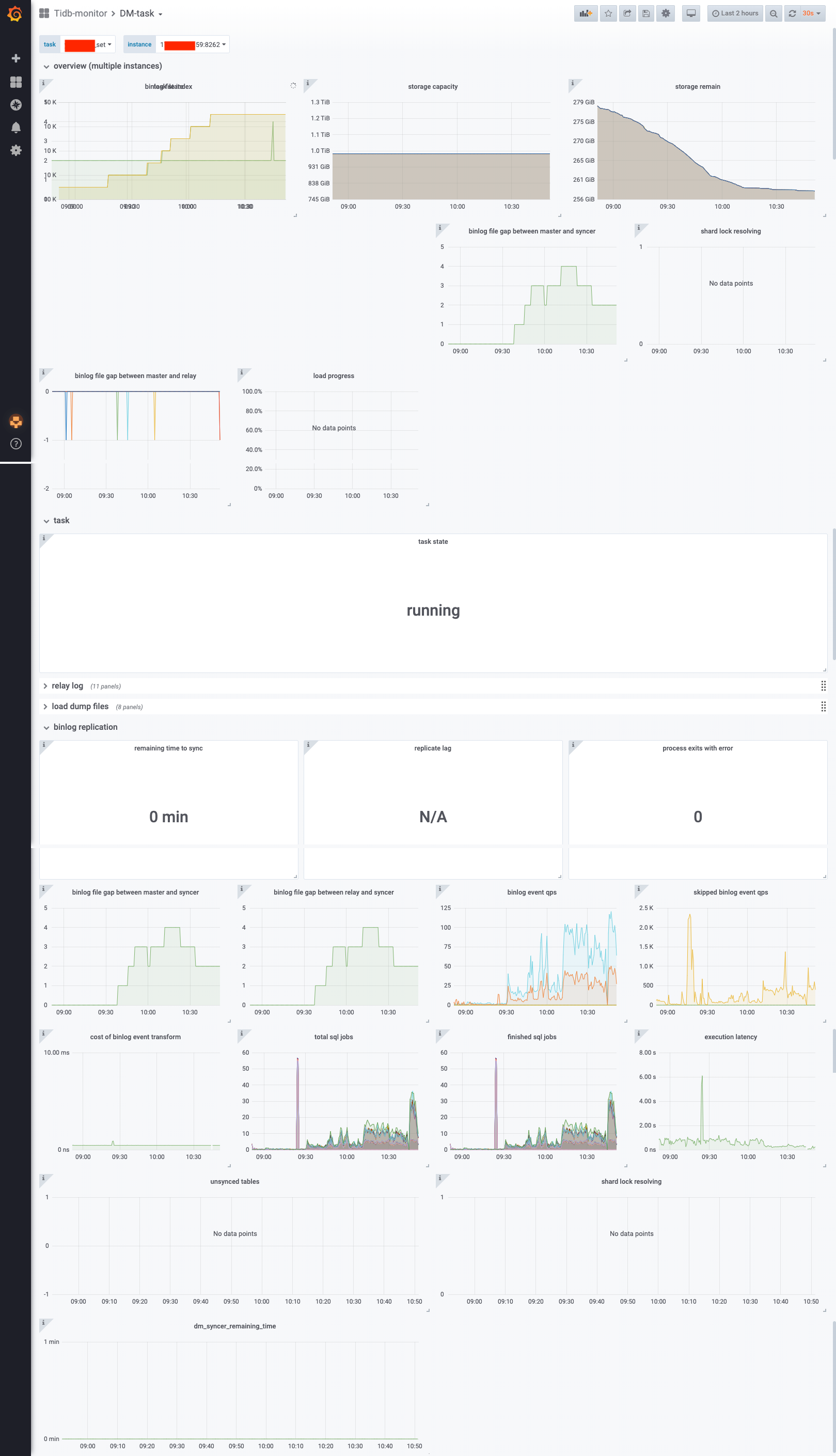

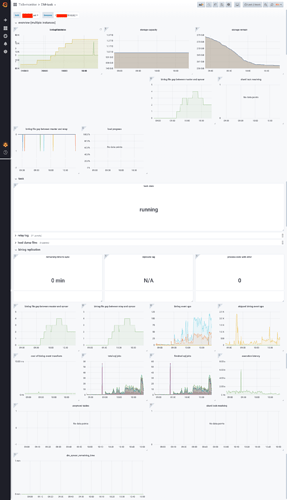

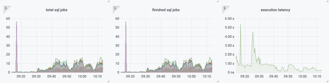

这是DM task的监控图
tidb/tikv 上的域名过滤较麻烦,但是我看到没有资源紧张的问题,没有热点问题,也没有什么查询负载。
  1. 请按照上图9点到11点的监控时间,上传dm-worker的日志
  2. 请上传下游tidb 9点到11的监控信息 over view,tidb , detail-tikv
