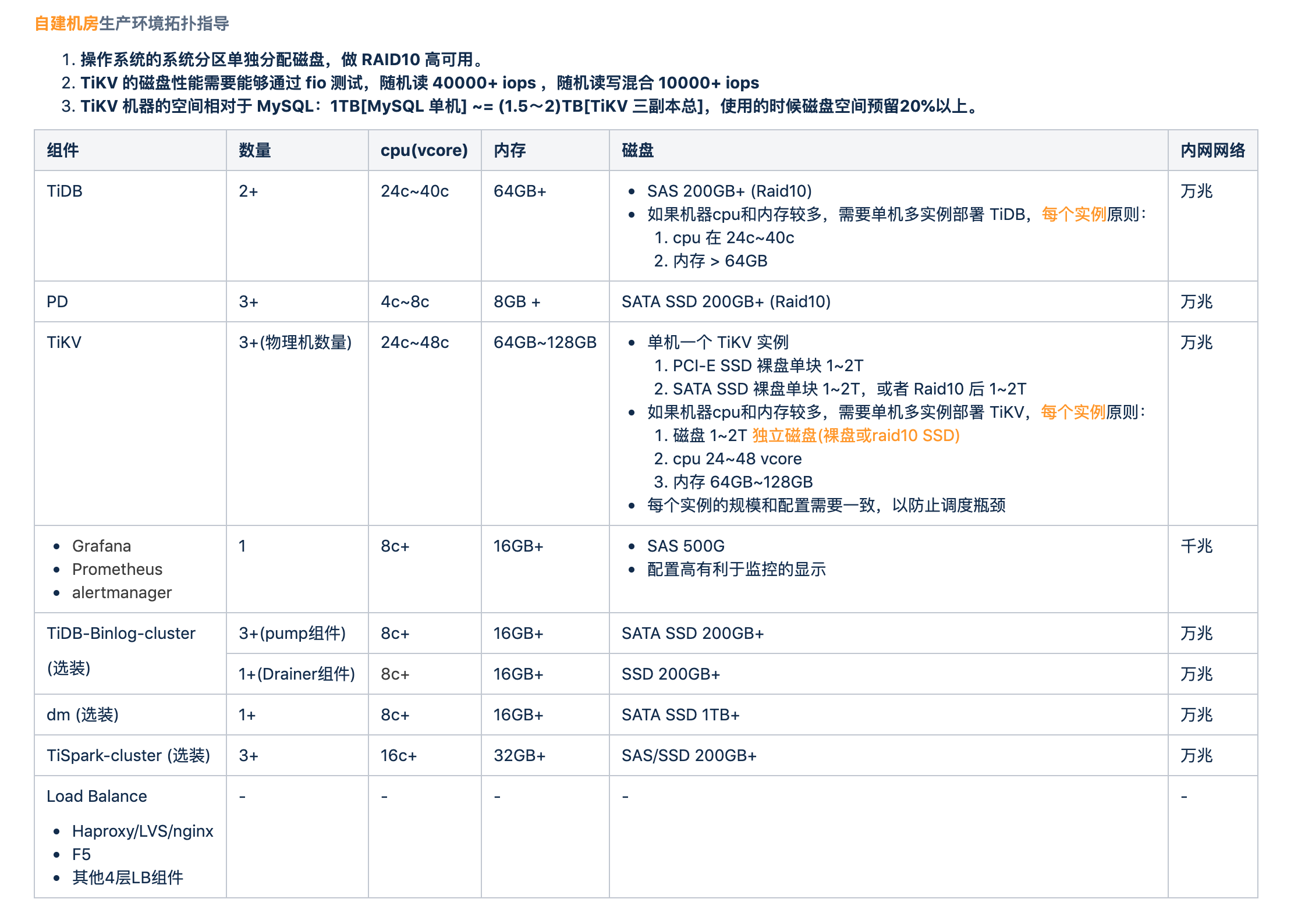

我的架构是这样的,3台tikv 服务器,3个副本集,然后每台服务器上做多个实例,比如我一台服务器上有6个磁盘的插槽,那么我就在每台服务器上搭建6个实例。
我的数据量比较大, 我的计划是将所有业务库合并到TIDB 实例上的,并发量很大,数据量大概10T 左右。
我这边计划分为5-6个实例,这样会不会有什么弊端?或者对业务上有影响?同时还再请教一个问题,就是一份副本集一台服务器上最多分配几个实例比较适合呢?

那我64G的内存只能配置一个实例的tikv 实例? 可否配置3个呢?
因为每个实例还会有程序内存的一些占用,所以每个实例最好不要少于 32G

刚刚问的还有一个问题,就是我服务器的插槽都插满了,没法扩容的情况下,怎么处理呢?可否扩容机器还是怎么弄?
可以扩容机器的,以 tikv-server 来考虑就可以了。
这边需要注意的是,单机多实例部署,需要给拓扑打标签,具体的可以官网搜索多实例来参考。
