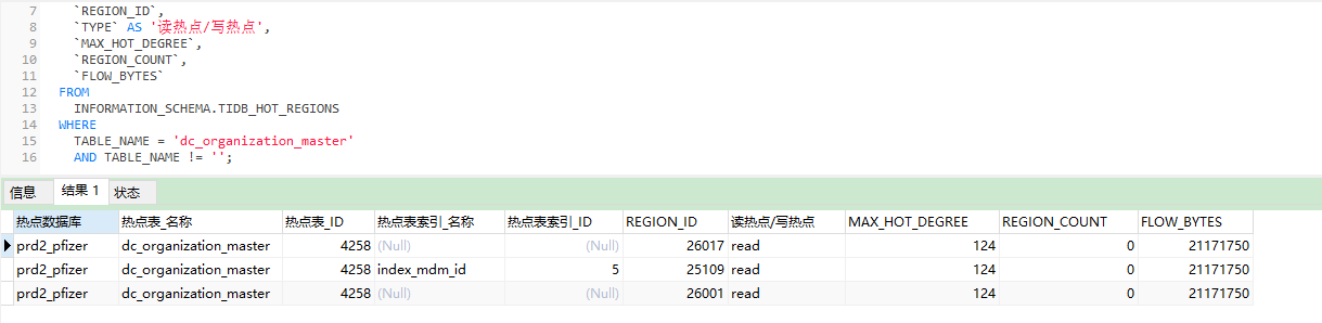

热点表信息
从图中可以看出是 REGION_ID: 26001 这个索引有大量的读热点发生,但是看完官方文档还是不理解应该如何去选择打散的方式

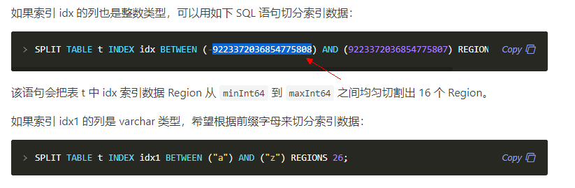

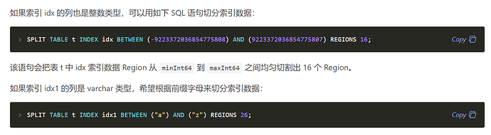

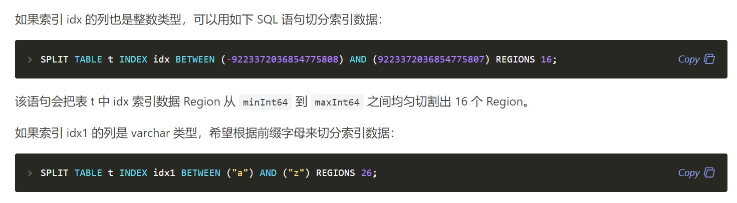

参考文档打散即可 https://pingcap.com/docs-cn/stable/reference/sql/statements/split-region/#split-region-使用文档

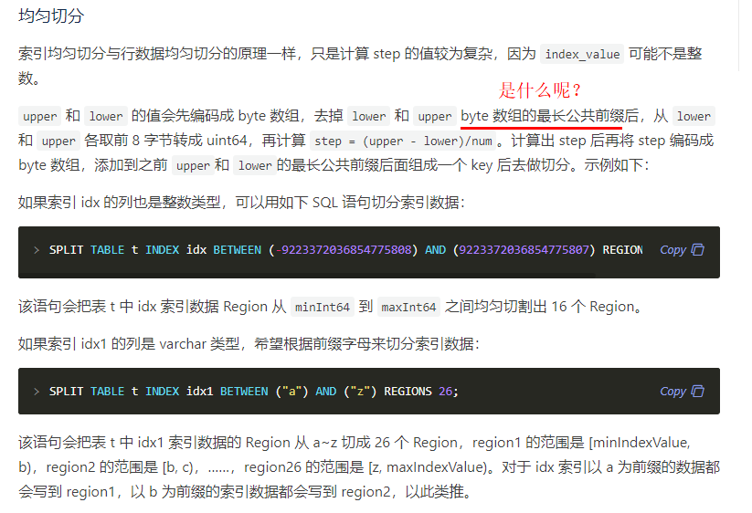

老师我直接输入这个值就可以吗?BETWEEN (-9223372036854775808) AND (9223372036854775807)
如果我的索引列是UUID的 就使用这种? BETWEEN ("a") AND ("z")
那REGION 的数据我应该写多少呢?根据什么算出来的 REGIONS 16; REGIONS 26;?

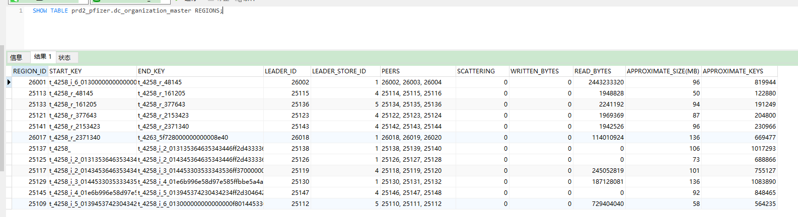

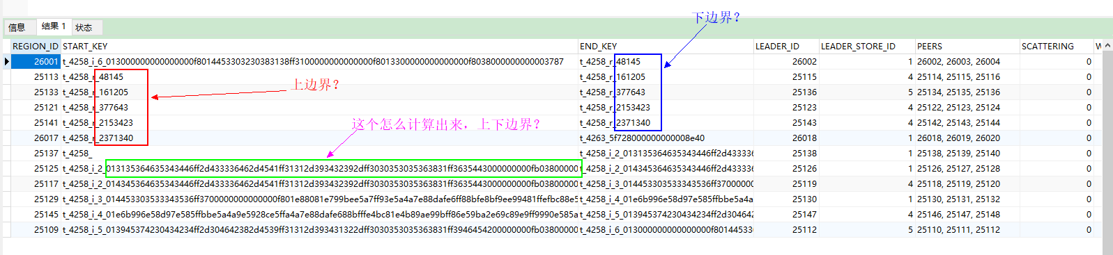

可不可以麻烦老师,就下面这两个完整的 key 给解释一下呢?
START_KEY: t_4258_i_5_013945374230434234ff2d304642382d4539ff31312d393431322dff3030353035363831ff3946454200000000fb03800000000000a315
END_KEY: t_4258_i_6_013000000000000000f8014453303230383138ff3100000000000000f8013300000000000000f8038000000000003787

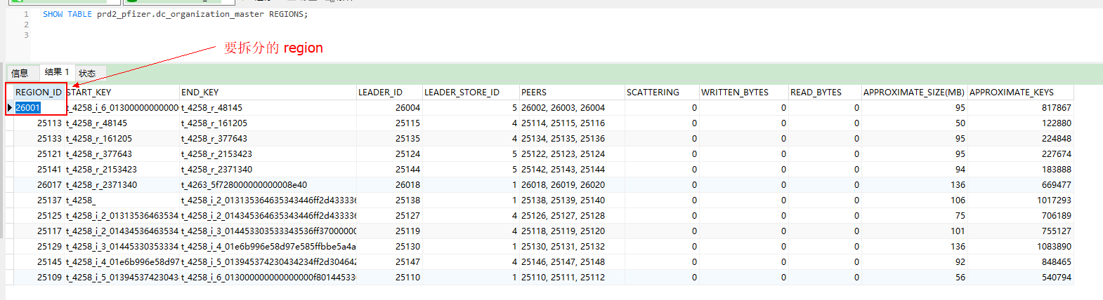

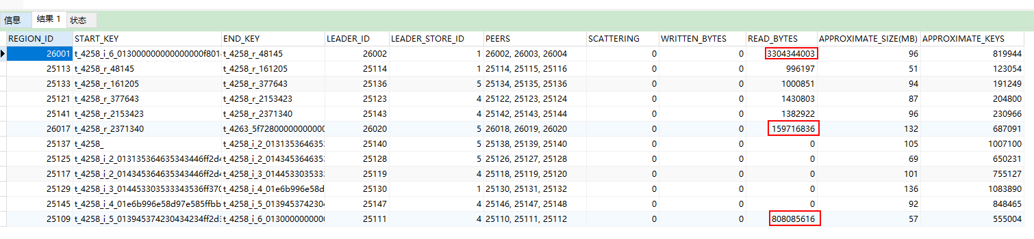

老师,我现在很不理解啊,我这个读热点的问题,感觉一直都没有变化呢,始终是那一台机器压力很大,而且一直是 这个 26001 REGION 的压力大,其它的都没有什么压力啊,压力并没有被均匀的平分到空闲的机器上,难道以后遇到的 读热点都不需要人为去解决了吗?
如果您只是这个单一 Region 形成热点,而且长期没有被打散。。。比如大量请求频繁 scan 一个小表,这个可以从业务角度或者 metrics 统计的热点信息看出来。由于单 Region 热点现阶段无法使用打散的手段来消除,需要确认热点 Region 后手动添加 split-region 调度将这样的 Region 拆开。 具体文档,请等我一下出来。。或者你可以用 pd-ctl help 可以先看一下。。
