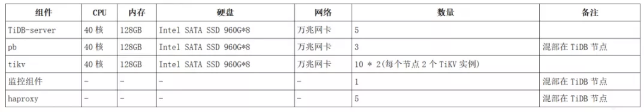

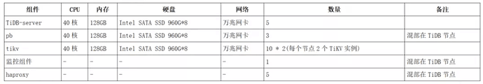

TiDB集群的架构图及部署文档参考官方网站即可,不再赘述,以下是项目配置供参考:
关于存储官方推荐采用 NVME SSD,这样能最大发挥 TiKV 的 IO 能力 。目前由于某些原因,暂时退而求其次采用 SATA SSD,通过把磁盘分成 2 组 TiKV 数据盘,每一组 3 块盘做 RAID0,最后剩余 2 块盘做 RAID1 作为系统盘,将磁盘 IO 能力提升。然后每组数据磁盘上部署一个 TiKV 节点。TiDB 的部署采用官网推荐的 TiDB Ansible 部署方式,这里不再赘述,大家可以去 平凯星辰 官网查看。

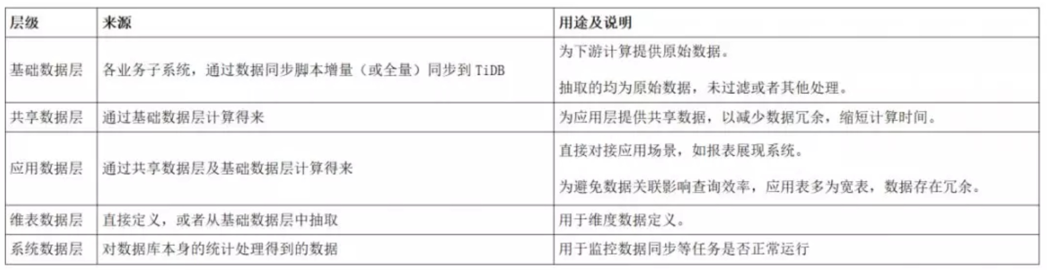

最后,根据此业务系统目前的数据情况将数据模型设计为三层设计,基础数据,共享数据,应用数据。另外有独立的维表数据层及系统数据层。
以上各层的数据,没有进行分库分表(在 TiDB 的技术框架中,不需要进行分库分表来提升性能),数据生成后的一段时间(一般最长一个月)内都会发生变更。

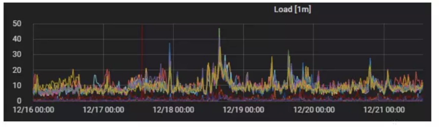

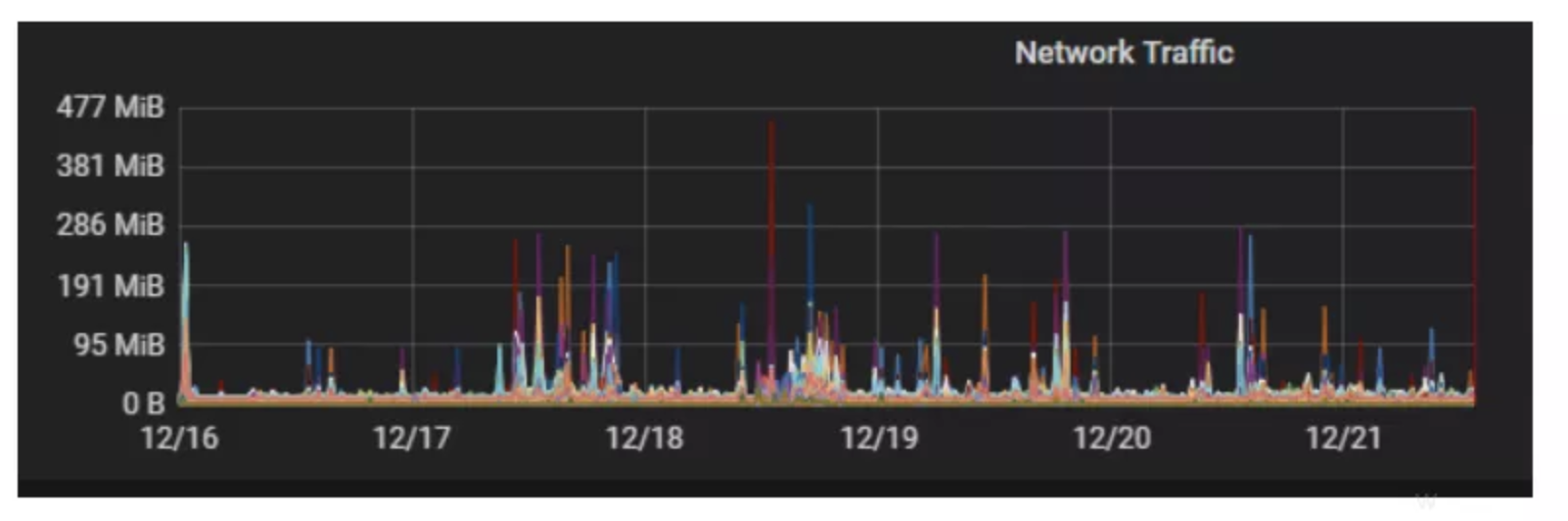

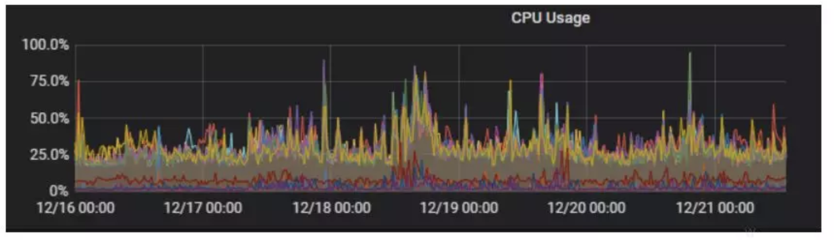

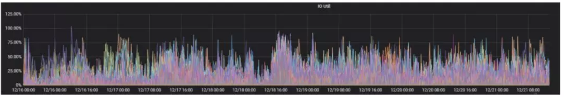

目前系统上线约三个月,暂未出现任何较大的技术问题,运行非常平稳。以下是抽取的一些日常运行数据或压测数据供参考。

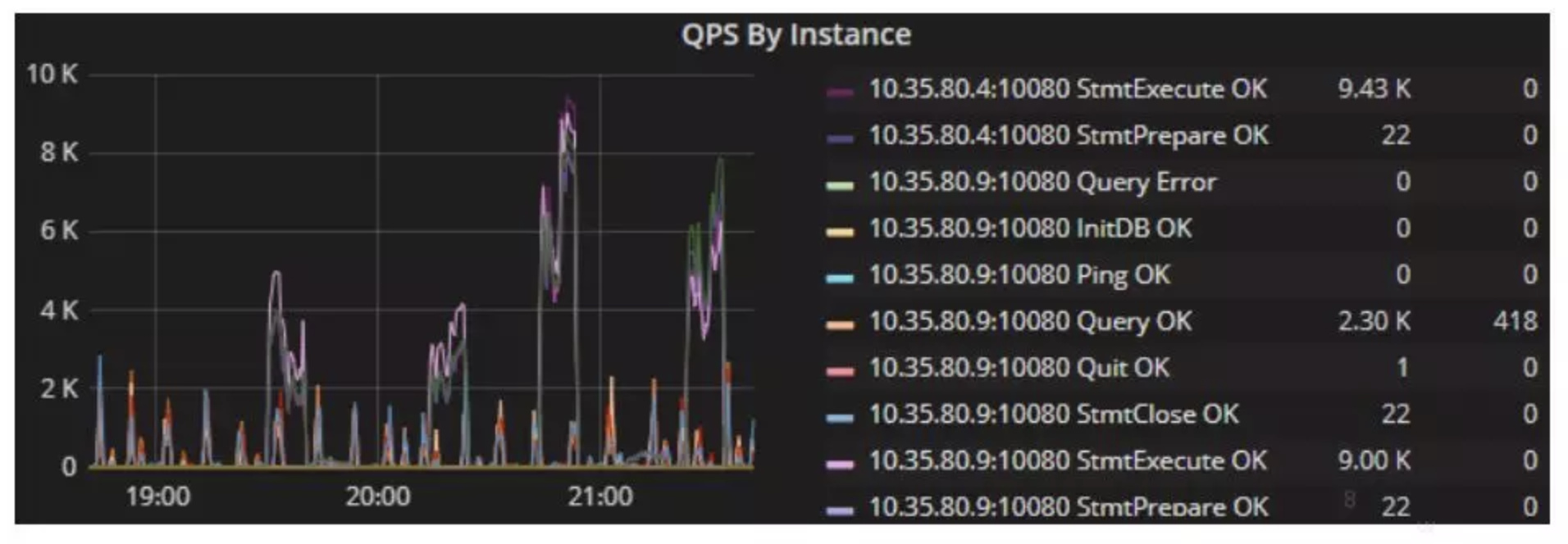

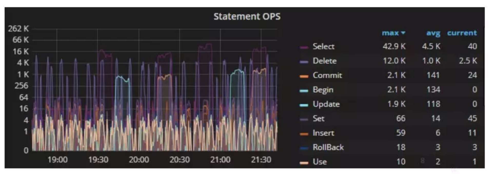

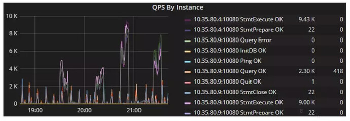

1. 集群 OPS 和 QPS

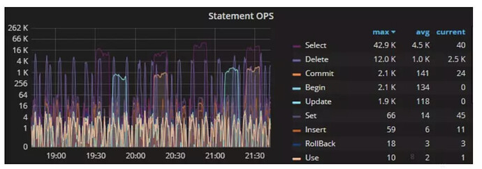

在现有环境上,集群 OPS 最大可达到 61K,QPS 最大可达到 12.11K,查询性能比较稳定。
2. 高可用
主要基于 TiDB Server 之上负载均衡组件 Haproxy 和 TiKV 的多副本机制实现。

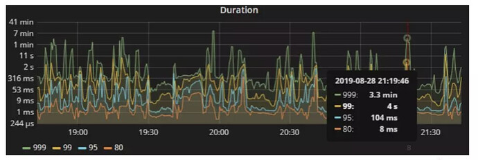

3. 查询稳定性

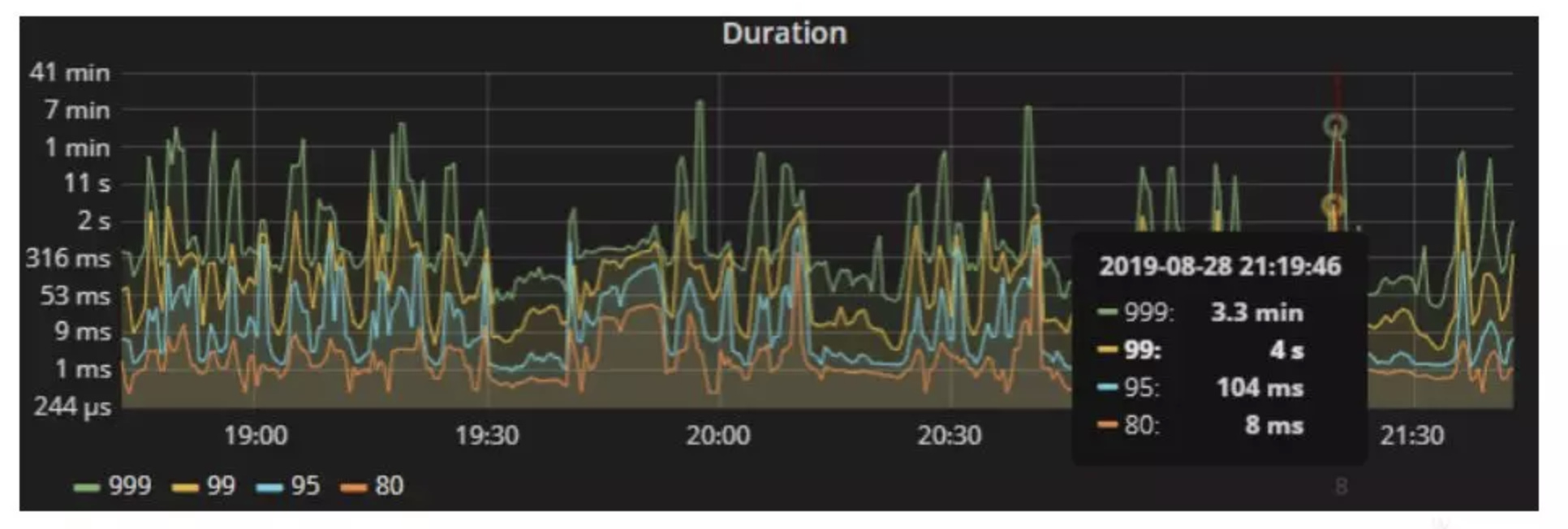

上图中,除了有部分整机信息聚合查询外耗时较长(主要使用 TiSpark 组件)外,可以看到 99% 的查询在 4S 内进行了返回,而 95% 的查询在 104ms 内返回,可以说性能是非常不错。 目前表的数据行量主要处于百万到百亿行级别,而且索引数量并不多,因此能获得当前的性能可以说超出预期。
升级 3.0.5
由于 2.X 版本在达到 250 万个 region 左右出现了一些性能问题,IO/CPU 负载接近满负荷。跟官方沟通后,我们决定升级到 3.0.5 这一稳定版本。 升级后,在没有任何硬件变更的情况下,性能有了接近翻倍的提升,目前系统的核心资源都出现大幅空闲。

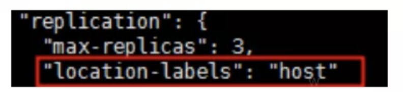

当一个机器部署多个 TiKV 实例,未提高系统稳定性和可用性,一定要确保开启了位置标签机制。前期部署集群服务时,虽然在 inventory.ini 文件中设置了以下内容 location_labels = ["host"] ,但是后来发现并没有生效,导致一个机器 down 了以后,集群中某些数据查询出现了严重问题:
查询问题
究其原因是因为位置标签机制没有生效,导致同一个节点上存在同一个 region 的两个副本(一共 3 副本),导致不能再正常对外提供相关服务了。
可以通过 pd-ctl 确认位置标签机制生效,如 config show all 的时候有如下内容,代表已生效:
如果没有生效,可通过以下方式使得生效:
config set location-labels "host"
总结:一台机器部署多个 TiKV 实例的场景,要充分利用 location_labels 机制,将副本部署到不同的机器上,以增强系统的稳定性。
