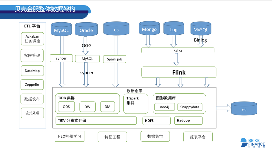

贝壳金服数据中台使用 TiDB 和 TiSpark 平台,基于 Syncer 将业务数据实时从 MySQL 备库抽取到 TiDB 中,并通过 TiSpark 对 TiDB 中的数据进行数据分析处理,供上游业务消费,现已服务于 70 多名数据开发人员。 现有集群已经使用 100 多个 Syncer 同步上游 MySQL 数据,目前已经达到 4.7TB 热数据,上百张离线和实时报表。由于机房调整,数据中台也需要同步迁移到新机房,结合 TiDB 的特性,我们探索了一种在线不停机迁移机房的方式。
TiDB 是一个分布式 NewSQL 数据库。它支持水平弹性扩展、ACID 事务、MySQL 语法,具有数据强一致的高可用特性,是一个不仅适合 OLTP 场景还适合 OLAP 场景的混合数据库。而 TiSpark 是为解决较重的 OLAP 需求而推出的产品。它借助 Spark 平台,同时融合 TiKV 分布式集群的优势,和 TiDB 一起为用户一站式解决 HTAP 的业务需求。TiSpark 依赖于 TiKV 集群和 PD 组件,使用同一个数据源,减少对于 ETL 工具的维护,并且可以使用 Spark 进行复杂查询计算。
图 1 贝壳金服整体数据架构图

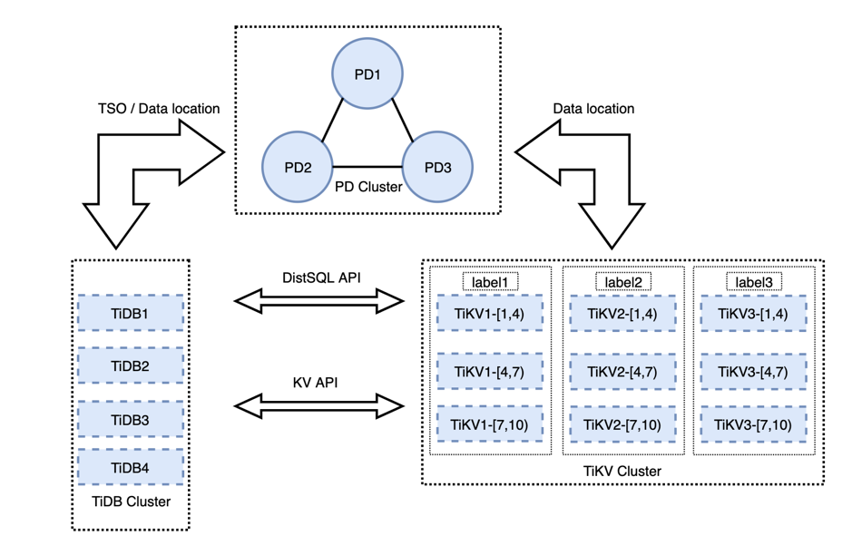

四、集群规模
组件 数量
TiDB 4
TiKV 93(物理机实例数)
PD 3
数据量 4.7 TB+
图 2 集群拓扑图

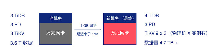

方案三 :采用 TiDB 原生的 Raft 三副本机制自动同步数据。在新机房添加 TiKV 节点,待数据均衡之后再下线老机房 TiKV 节点。老机房 TiKV 下线完成则表示数据迁移完成。此方案操作简单,业务影响在分钟级别。网络层面可以通过 PD 调度参数控制 TiKV 迁移速度,Raft 副本迁移如果网络中断会自动重新传输。具体优点如下:
  • 迁移数据期间不会影响线上业务,整个迁移过程都是在线提供服务的。
  • 迁移效率非常高。一个机房内部 balance 3T 的数据只需要 10 小时左右,跨机房迁移一般受限于网络。
  • 容错性高,没有很多的人工干预,集群高可用依然保留。
5.3 机房迁移实施过程

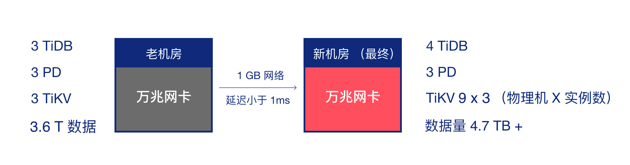

操作描述:
图 3
  1. 配置防火墙,将两个机房所需端口开通。
  2. 新机房扩容 3+ 个 TiKV,3 个 PD,2+ 个 TiDB。
  3. 执行下线 TiKV 命令,一次性下线所有旧机房的 TiKV。
  4. PD Leader 手动切换到新机房,业务迁移到新机房,等待 TiKV balance 完成之后,下线旧机房的 TiKV、PD 和 TiDB。
整个过程人为操作较少,耗时较长的只有 TiKV balance 数据的过程,可以调整调度并发度来加速整个过程。
注意事项:
  1. 新机房的 TiKV 节点尽量要多于旧机房,否则在下线过程中,可能由于集群 TiKV 实例数比以前要少,导致 TiKV 压力较大。
  2. 跨机房迁移,网络延迟不能高于 3ms。
  3. TiKV 下线过程中, Region Leader(s) 会逐渐迁移到新机房,这时业务已经可以并行的迁移,将压力转移到新机房去。
