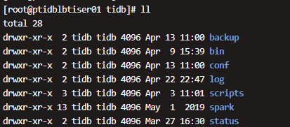

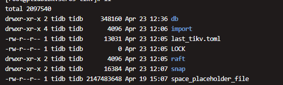

我们数据目录分盘,软件目录共享一个目录,可以只部署一套软件嘛,什么是topo

部署目录(deploy_dir) ,两个实例公用conf 有两个配置文件

这个就是启动软件 目录,如果有单机配置两套tidb 实例,只是配置文件不同 ,为什么要配置两套文件
这个是数据目录
