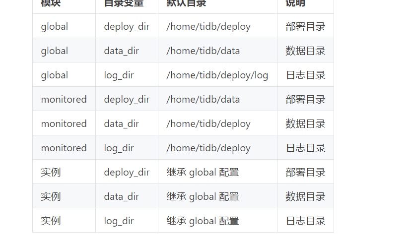

image 我挂载了2个SSD的盘分别在2个路径,分别用于2个tikv。
请问这里是不是替换成data1和data2?

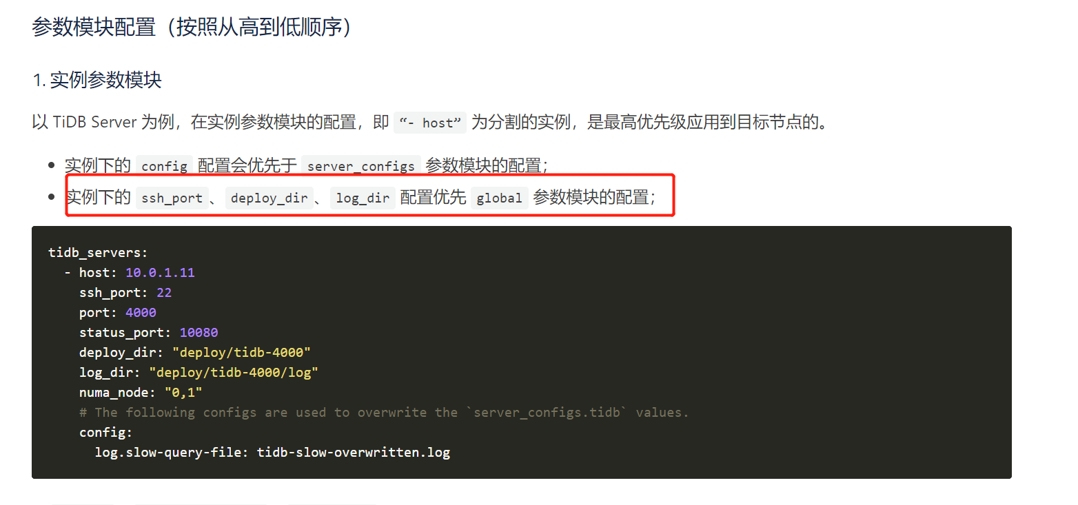

这里的目录,你都可以自己定义
是不是把home替换成data1.我没有100%的把握,所以在这问问
实例下面配置的路径,会优先于global,所以你这里配置的什么目录,就是什么目录。

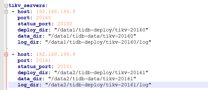

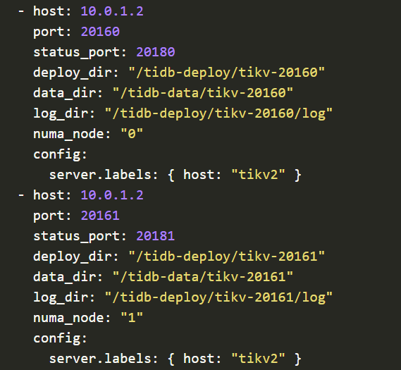

两个SSD盘分别用于2个tikv.挂载路径分别为tata1和tata2。然后我配置的tikv如下图 。请问我这样配置是否正确利用了这2个SSD盘
如果该目录下有对应目录,就是 ok 的。

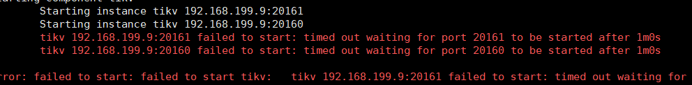

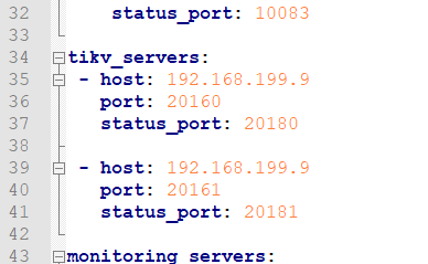

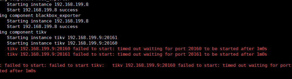

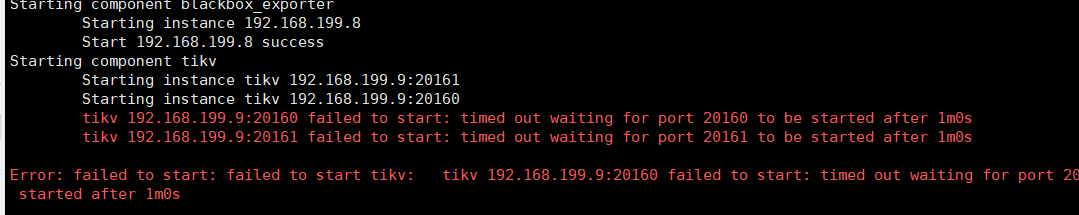

为什么我配置了路径以后,启动就爆端口超时。没有配置路径
可以正常启动。配置了路径 正常部署,启动报错
tikv不能配置路径,配置了启动的时候就爆这个错
image 这里只能默认,一旦配置了地址,启动就是这样

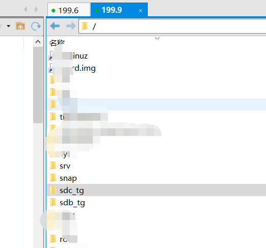

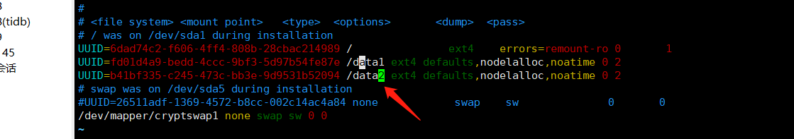

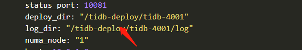

  1. 你的目录不是 /data1和 /data2吗? 这个/sdb_tg 和 sdc_tg 是根目录下的吗? 执行下 df -h

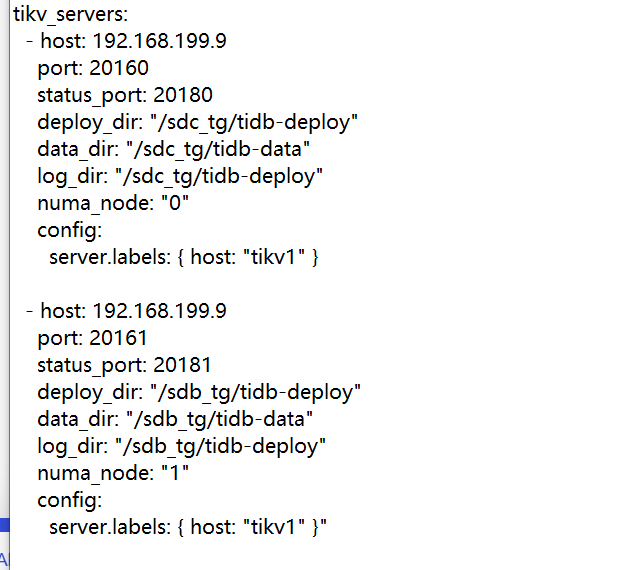

  2. numa_node 这里你有配置 numa吗?
原来是data1和data2。后来我改了image
请看下我的配置,我需要将2个tikv分别配置在这两个目录下面
如果你没有配置numa绑核,把numa_node删除,或者先配置numa绑核在配置numa_node. 建议绑核,具体绑核可以搜索网上的文章,多谢
