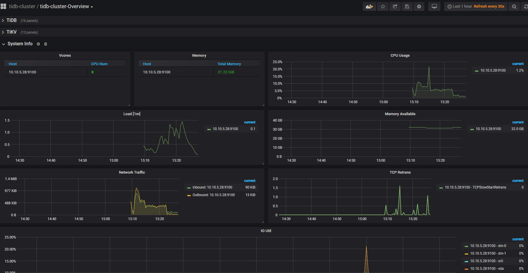

升级到3.1.1 版本后,Tidb-cluster-overview中的 System Info,只显示 Grafana 所在服务器的数据,未能显示TiDB、PD、TIKv服务器的信息。
你好,
请检查下tidb tikv pd 的其他监控是否完整,
请上传下集群 yaml 文件
tidb tikv pd 监控数据完整

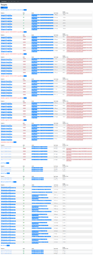

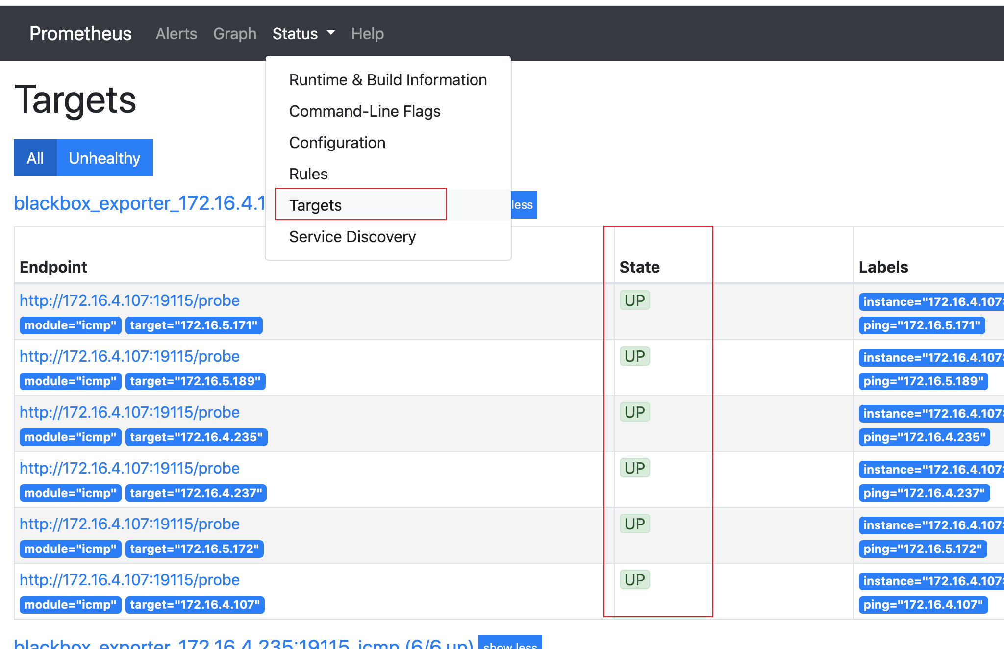

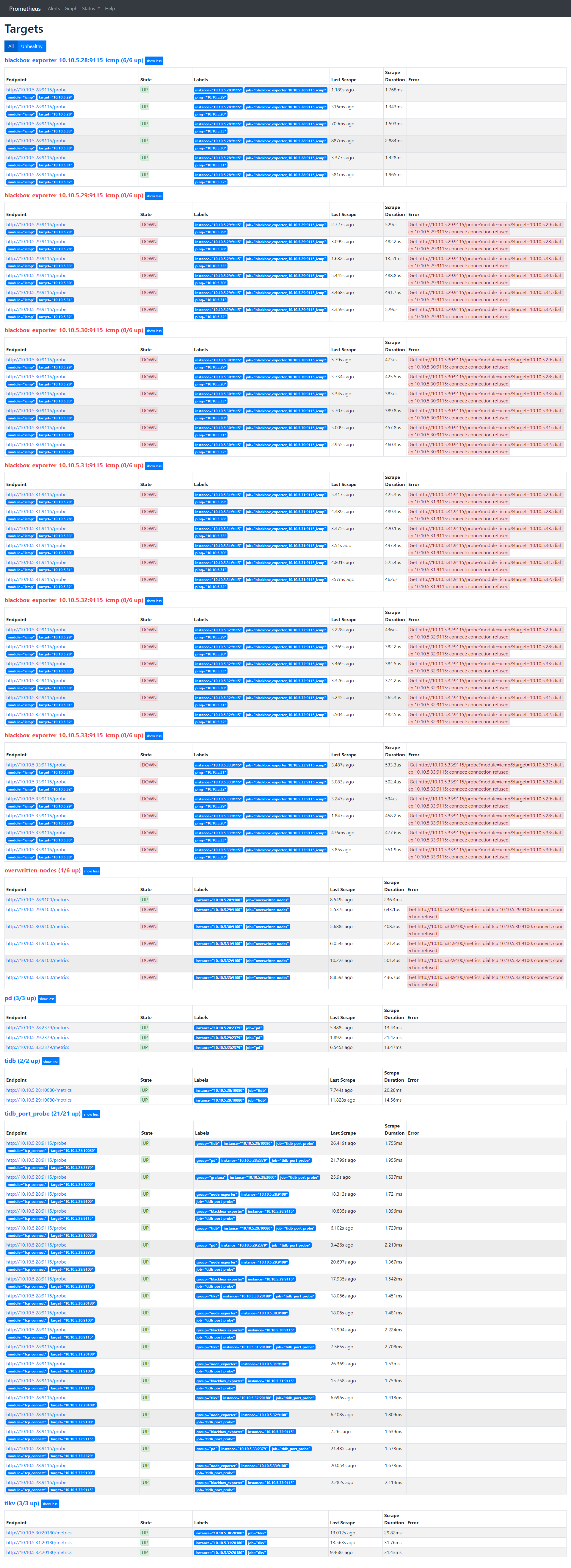

- 关于监控没有显示 TiDB、PD、TiKV 信息的问题,可以访问一下 {prometheus_ip}:{port 默认是 9090}
查看下 监控中 target 中组件 statte 是否都为 up 状态
可以检查一下 10.10.5.29 和 10.10.5.30 上 blackbox_exporter 进程是否存在:ps -ef | grep blackbox
另外可以检查一下服务器之间网络连接是否正常,端口访问是否正常,有没有防火墙之类的
执行了下 ps -ef | grep blackbox ,没有这个进程
执行了下 systemctl status blackbox_exporter-9115.service,发现是inactive状态, systemctl status node_exporter-9100.service 也是 inactive 状态。
手动启动这两个服务后,已经能正常监控到了。
不知道为什么这两个服务没起来,tiup cluster display tidb-cluster 也看不出来。
