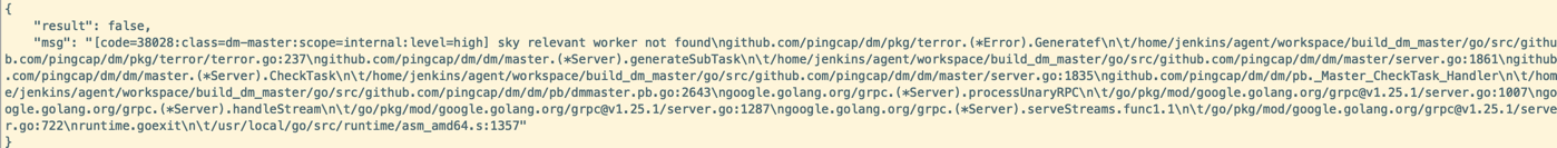

    环境部署好后,新增同步任务。
    执行./dc.sh check-task …/…/conf/task_money.yaml 提示
    code=38028:class=dm-master:scope=internal:level=high] sky relevant worker not found
我在inventory.ini 内添加了source_id 为sky 的dm-worker,也在dm-master.toml内添加了。
但是依旧提示不存在。inventory.ini 内的密码确实是加密过的
可能原因会是什么呢?
