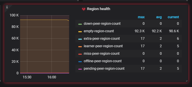

TiDB4.0-rc region merge配置后,region数量一直没有减少
为提高效率,提问时请提供以下信息,问题描述清晰可优先响应。
  • 【TiDB 版本】:TiDB 4.0-rc
  • 【问题描述】:TiDB4.0-rc region merge配置后,region数量一直没有减少。配置修改完成后,都重启了。

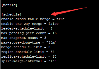

    修改pd里面的配置

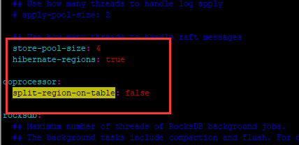

    修改tikv里面的配置

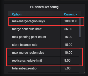

    调整了下面三个参数
    region总数94618

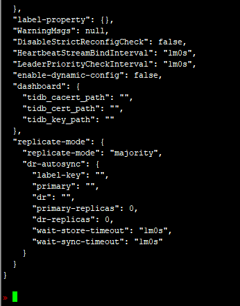

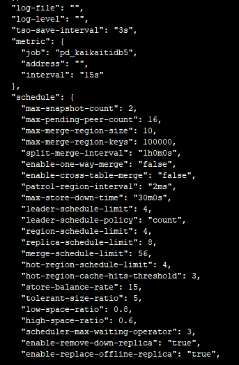

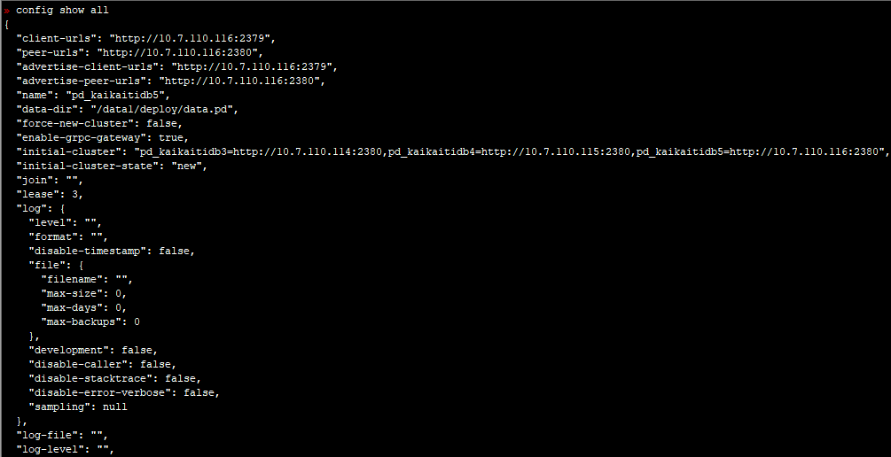

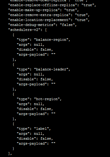

  2. 请使用 pd-ctl config show all 看下 pd 完整的配置
tikv_last.yml这个文件没找到在哪里,将tidb-ansible/conf/tikv.yml,还有tikv服务器上面的tikv.toml找到了。

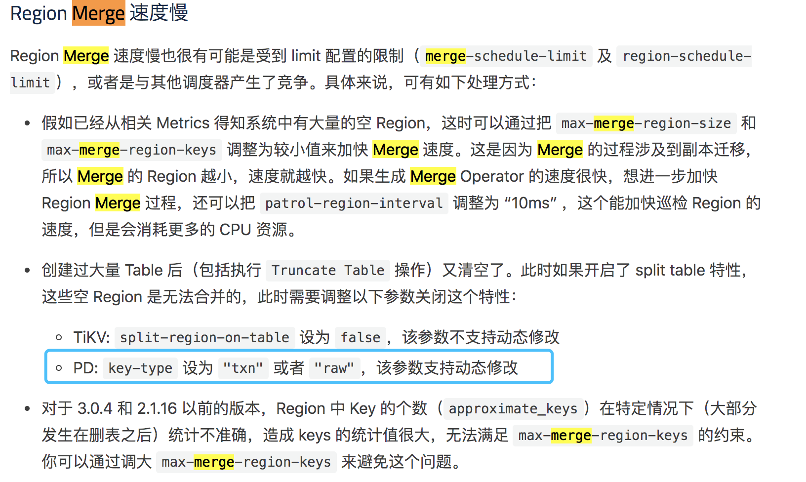

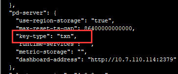

1、4.0 版本在大量 truncate 或者 drop table 后,region merge 需要修改 PD 下述参数,修改后再观察下 :
2、相关文档
https://pingcap.com/docs-cn/stable/best-practices/pd-scheduling-best-practices/#pd-调度策略最佳实践
将key-type设置为txn后,确实开始合并了。感谢回复!
