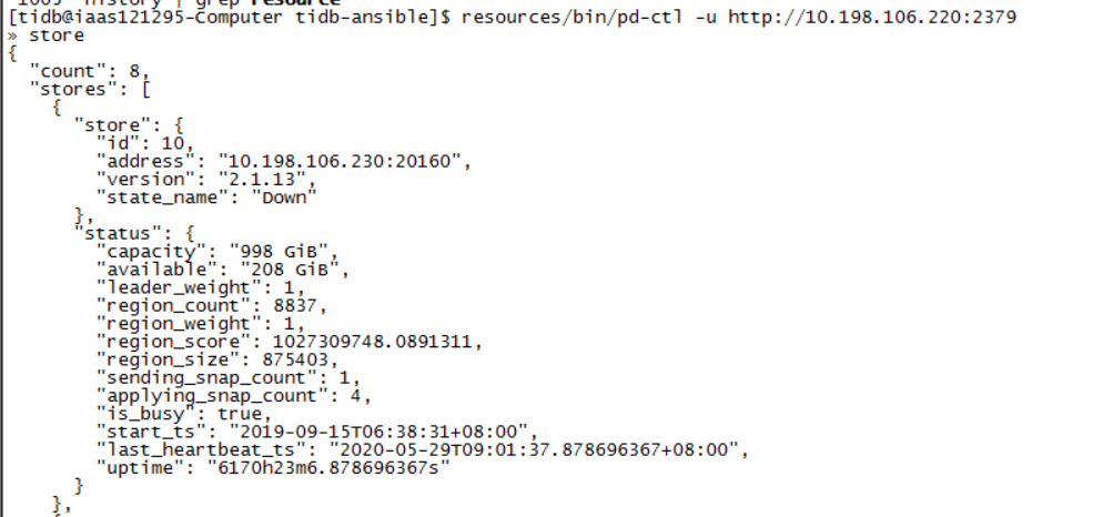

pd-ctl store 情况:

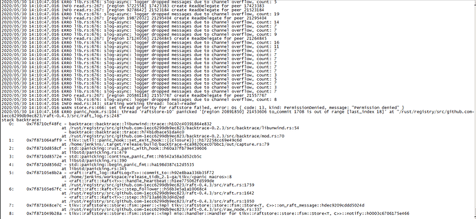

tikv.log 报错位置截图:

- sync_log 设置为 false,机器掉电后可能导致启动时 panic,建议修改 sync_log 为 true
对于报错 commit index is out of range ,可以通过如下步骤恢复
1.滚动重启所有可以正常启动的 TiKV
2.尝试启动这个 TiKV
如果仍有其他类似 last index,commit index 报错,则需要
1.把 Raft 状态机损坏的 Region 找出来
tikv-ctl --db /path/to/tikv-data/db bad-regions
2.把 Region 设置为 tombstone 状态
tikv-ctl --db /path/to/tikv-data/db tombstone -r --force
说明:上述命令在掉电故障的 TiKV 上执行,且TiKV 处于 stop 关闭状态
