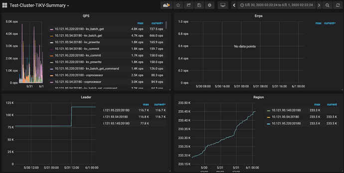

神奇的是,在停掉新的kv节点大概一个小时候后,发现错误消失了,再把kv节点启起来数据已经正常进去了,之前的错误也没了,虽然集群现在稳定了,还是想知道是哪一步关键操作让集群恢复了

这个注意事项并不适合这次事故,因为磁盘损坏无法访问,设置offline以后节点状态一直是offline并不会更新,等了几个小时发现节点状态的leader为0,但是region跟其他节点一样,后面api调用强制下线,然后就出现to store id 20847616, mine 22290001的错误

kv节点是3个,leader在周日下午就已经自动迁移了,region倒是不担心丢失,就是周一缩容和扩容跟之前正常情况不太一样
缩容调用delete store id以后,节点的region size没有正常降低,于是用了强制下线api,看到变成tombstone以后,在原ip上扩容,启动起来看到日志中有大量store is tombstone错误,于是执行了remove tomb,然后就出现大量ip校验错误,集群压力变大无法访问
在之后做了很多操作,停掉扩容的kv节点,重启pd,重启db失败,挂了一个,剩余两个没动,报loadStore from PD failed, id: 20847616, err: rpc error: code = Unknown desc = invalid store ID 20847616, not found,重启kv,tikv-ctl修复,这一系列操作以后中间挂掉的db节点还是启动失败,接着查各种资料接近半个小时以后突然发现挂掉的db节点可以访问了,然后再把扩容的kv节点启动起来,发现就正常了
整个过程比较迷糊,不知道哪里是对的
