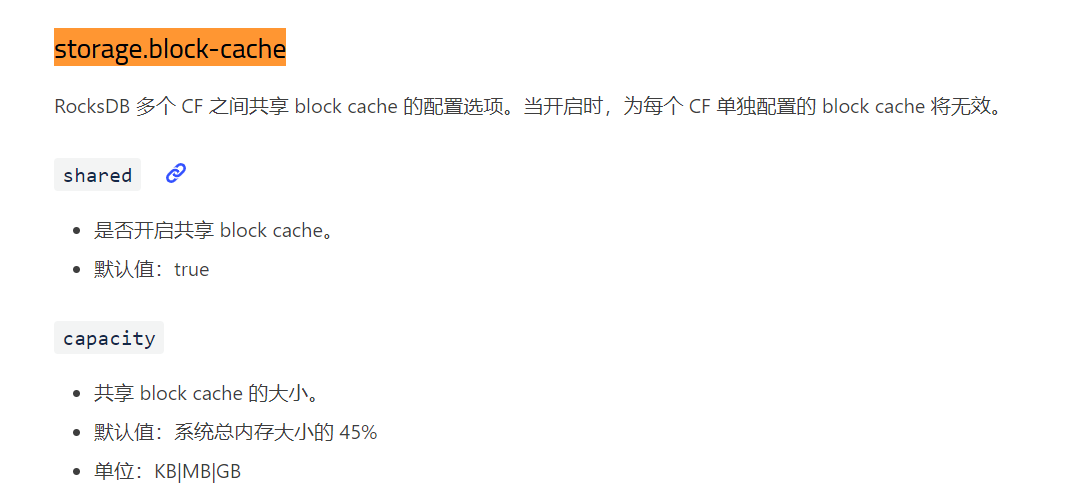

你好,

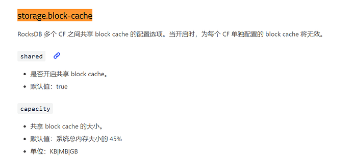

block-cache-size,当前不支持动态修改,可以根据不同的部署方式来修改该参数,
block-cache-size 对应 rocksdb 不同的位置有不同的设置,如果设置麻烦,可以开启 CF
共享 block cache。
详细请关注官方文档中的描述。
https://pingcap.com/docs-cn/stable/tikv-configuration-file/#block-cache-size

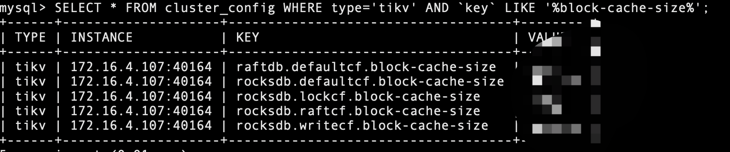

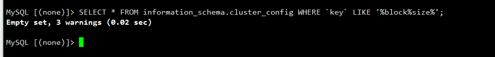

https://docs.pingcap.com/zh/tidb/stable/information-schema-cluster-config#cluster_config
您好,没有要查询的block-cache-size值。
SELECT * FROM cluster_config WHERE type=‘tikv’ AND key LIKE ‘%block-cache-size%’;
啥都没有呀。
谢谢!

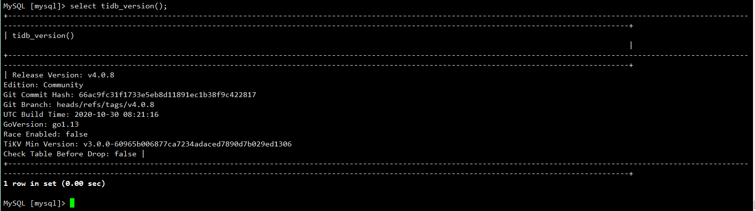

select tidb_version();
谢谢!

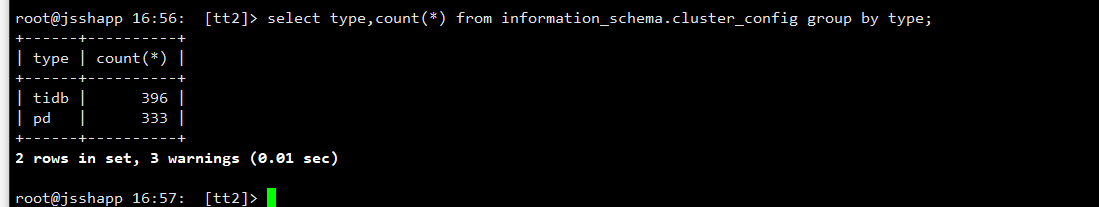

辛苦 count * 看下里面是否有配置信息。
如何count*?没太理解大佬的意思。
谢谢!

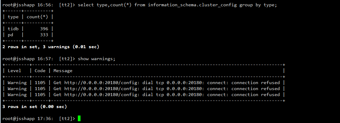

没有tikv相关的配置信息。
谢谢!
执行完毕,show warnings 看下结果
应该是已知问题,v4.0.9 会修复。
谢谢!
嗯嗯,已知问题,sorry

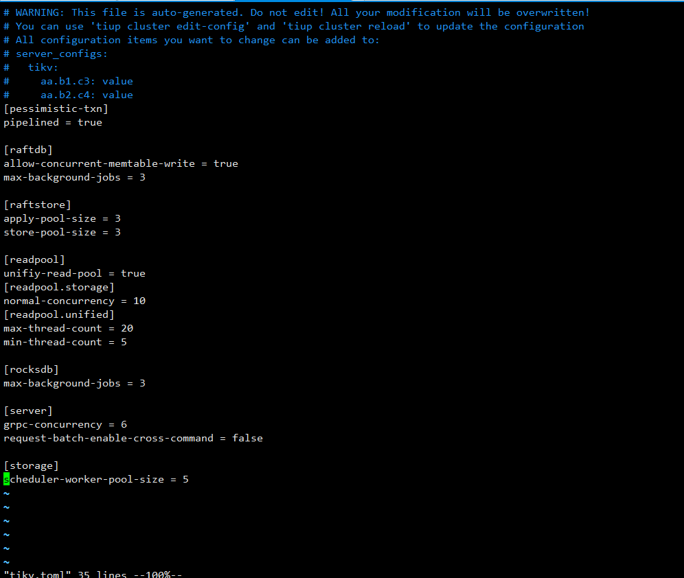

嗯,还可以从 conf/tikv.toml 查看,但是 log 中是最准确的
没有明确配置的时候,在conf/tikv.toml里面也没有:joy:
