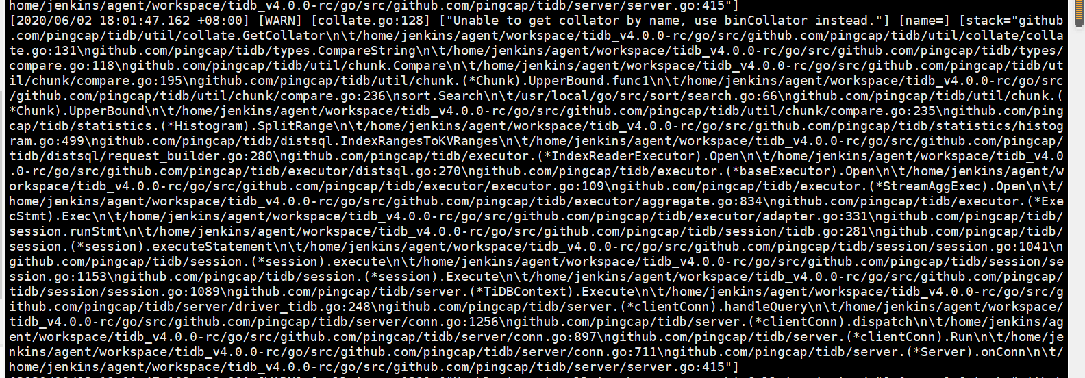

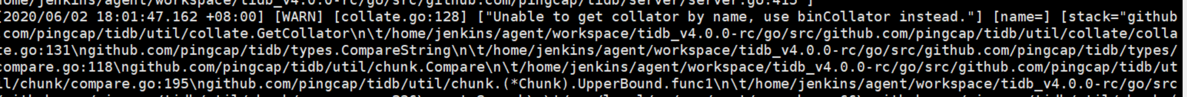

请问,都是tidb 日志打满的吗?都是这个warn信息?
是的,看了一下之前的,也是全在打印这个warn,但是不多。今天突然一直在打印。

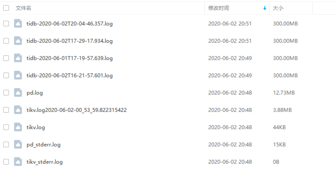

刚才删除几个之前的日志文件,一会又被占用了
集群有两个tidb组件。另一个没有问题,正常运行。一个tidb一直打印日志,导致磁盘满了,pd、tikv全down了

您好,请问两个 TiDB 的版本都是 4.0.0 rc 吗?
这应该是一个已知问题,已经在 4.0.0 GA 版本中修复。虽然不会影响正确性,不过还是建议您升级到 GA 版本试试。

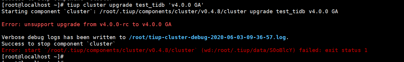

4.0.0目前有GA版吗?使用tiup不支持升级什么原因?

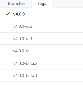

你的版本写的不对,可以到github查询版本名称,多谢
好的,谢谢
