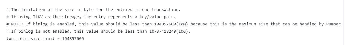

1、v4 和 v3 表现有差异的原因,上面以及说了,是 v4 默认关别了 batch 功能(所以你修改参数也是没用的)
2、可以修改 tidb-server 的参数,把事物限制改大一点:txn_total_size_limit , 该配置项的最大值不超过 10737418240 (表示 10GB),不过如果使用了 大事物,需要考虑性能及 同步问题
3、我们建议事物改成小事物来提高性能
