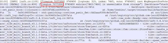

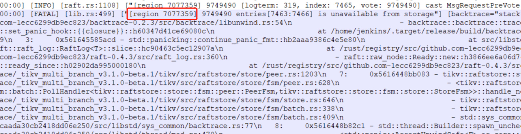

我按照之前的方法,检查221上出错的region。其中221的store_id为407938。
使用下述命令:
./pd-ctl -u http://10.12.5.114:2379 -d region --jq='.regions[] | {id: .id, peer_stores: [.peers[].store_id] | select(length as $total | map(if .==(407938) then . else empty end) | length>=$total-length)}'
得到9029个输出,见文本407938_error.txt (396.0 KB) 。请问我该怎么做?

[问题分析]
  1. 查看 store 和 config show all 信息:11 个 store ,8个 up,2个 disconnected ,1个 down; 副本数为 3;sync-log 为 false
  2. 其中一个 disconnected 的 store 日志频繁重启,日志报错如下,代表此region损坏
  1. 查看其他两个日志,没有明显报错,尝试重启这两个tikv。一个 up,一个还是disconnected
  2. 关闭报错明显的tikv,另一个disconnected 的 tikv 也为 up 状态。
  3. 将disconnected节点的损坏region设置为tombstone,启动节点
[解决方案]
store_221 down, store_227 正常节 , region id: 7077359
  1. 停止 221 和 227 实例
  2. 在 store_221 down 上把 region 置为 tombstone
221上执行
tikv-ctl --db /path/to/tikv/db tombstone -p pdip:pdport -r 7077359
  1. 在 227 正常 store 上 删除故障 peer
tikv-ctl --db /path/to/tikv-data/db unsafe-recover remove-fail-stores -s store_221 -r 7077359
  1. 启动 221 和 227
目前已经能够正常使用了,后期会在空余时间完成副本数的增加和进行系统的升级。感谢工作人员的悉心帮助。
