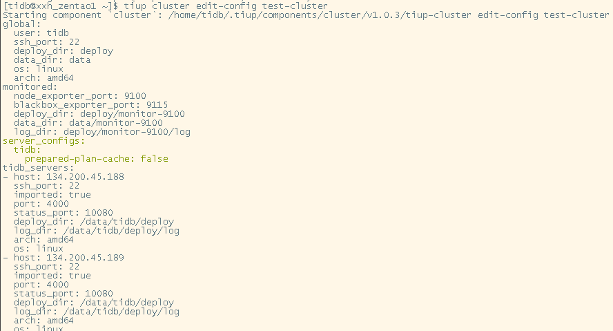

tiup修改tidb参数后reload报错
tidb版本:v4.0.0
操作步骤:
1、使用tiup cluster edit-config test-cluster修改了tidb的参数:
server_configs:
tidb:
prepared-plan-cache: false
2、使用tiup cluster reload test-cluster -R tidb命令reload,报错日志如下:

  1. 集群是正常状态,只需要修改这个参数吗? 还是之前有升级过
  2. 麻烦截图展示您修改参数的配置格式,多谢。

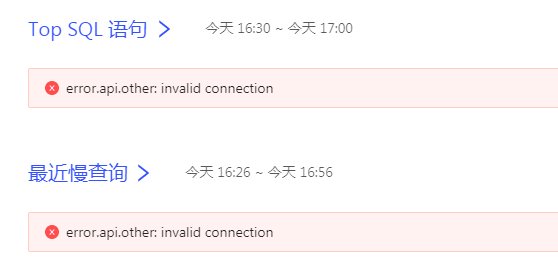

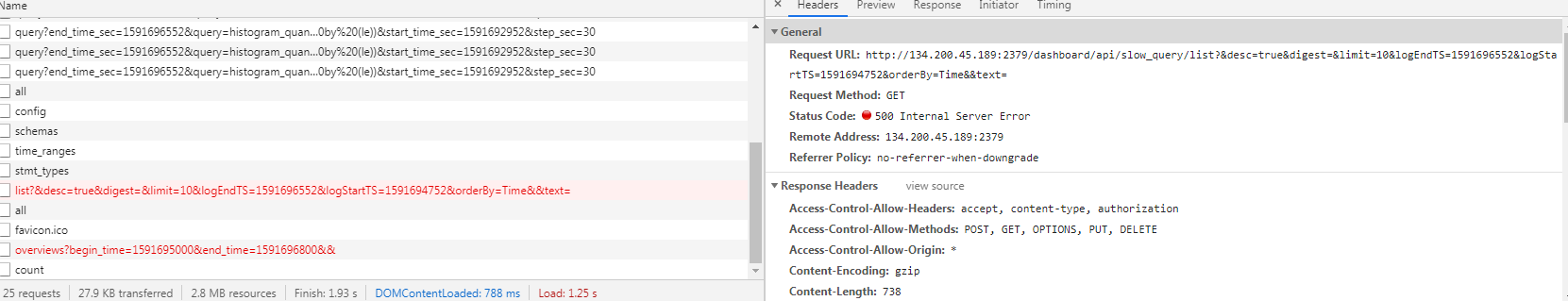

集群状态在修改前是正常的。该集群是从3.0.9升级到4.0.0的。修改配置的原因是由于dashboard的top sql语句提示error.api.other:invalid connection,查社区资料说需要关闭tidb的prepared-plan-cache参数

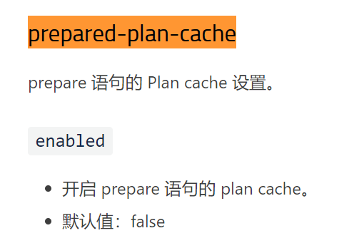

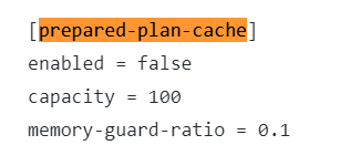

1, 参数默认为 false
  1. 修改参数是: prepared-plan-cache.enabled: false

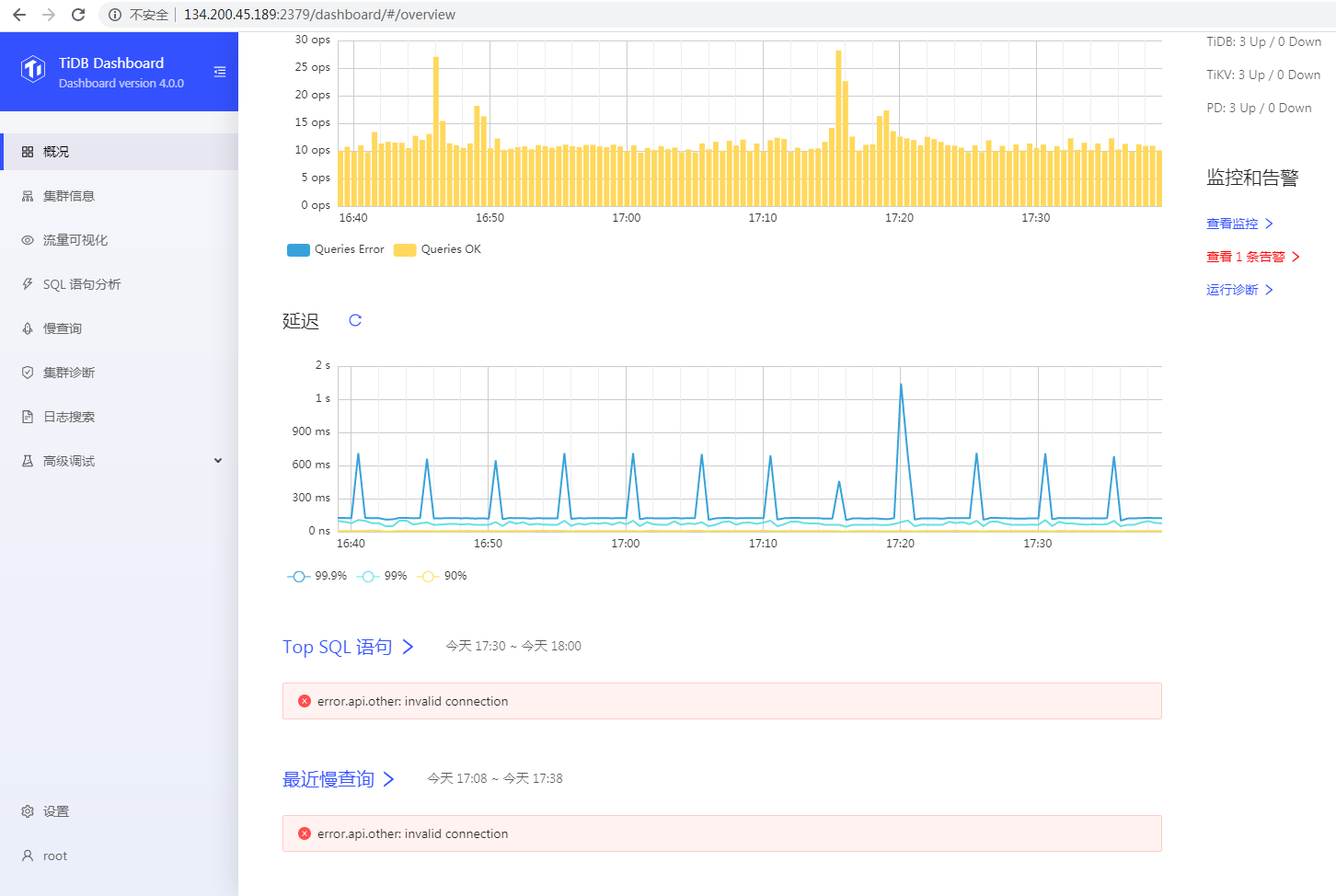

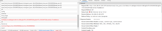

谢谢,按prepared-plan-cache.enabled: false修改后,reload成功了。不过我现在有一个新的问题,prepared-plan-cache设置为false后,dashboard报错问题仍然存在,截图如下:
  1. 这个参数默认值就是false,所以应该不是这个参数的问题。
  2. 可以参考这个试一下 [FAQ] dashboard,qps 和 延迟界面显示异常
  3. 请查看是使用 tiup cluster 中显示的 UI 地址登录吗?
  4. 查看tiup cluster 上的状态是否都是正常。
已经按照步骤2链接中的方法操作过

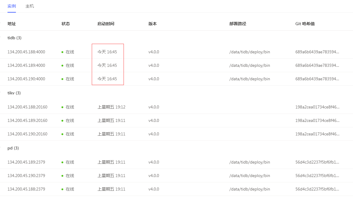

  1. reload 以后, 请问重启 tidb 了吗?
  2. 麻烦查看tidb的日志,参数值是多少,多谢。
1、从dashboard上的信息看,执行reload后,tidb组件被重启了
2、tidb日志中,prepared-plan-cache还是true,为什么重启没有生效呢?
