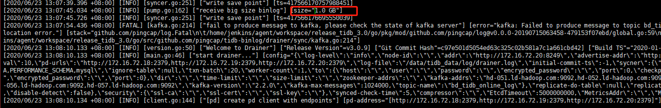

drainer 重启之后会根据 checkpoint 开始 5min 的 safe mode 插入数据,从日志中,
红色框代表重启前的 commit ts > 绿色框代表重启后初始化的 commit ts ,是预期的。目前 drainer 在不断的重启,原因是:
[error=“kafka: Failed to produce message to topic bd_tidb_online_log: kafka server: Message was too large, server rejected it to avoid allocation error.”]
所以需要调整 kafka message 大小,

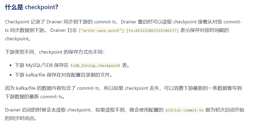

绿色框是从savepoint文件中读取的?
对于 kafka 下游来说,是从 pb 文件中读取的

drainer重启之后,我认为的是有savepoint文件记录的tso肯定权重高于drainer配置的initial_ts,如果这时候
从更早时间开始同步,是否也会去更新这个文件呢
此为 replace int 覆盖插入,会重新获取 commit ts,不会有新的数据插入。
是的,当找不到 checkpoint ,则会从 init ts 拉取数据。

从这个日志中看到,06/24 00:24 的时候 drainer 就已经不断重启,卡在 checkpoint 417566177481982008 这里了,直到 06/24 10:30 checkpoint 都没更新过。理论上没有数据发送才对。
`但是实际遇到了savepoint被更新了,而且kafka也有数据进来`
这里能不能给这个不断重启的 drainer 开启 debug 日志,如果这个 drainer 给 kafka 发送了消息,就会打印一个 debug 日志。关键字 get success msg from producer。就能表明是这个 drainer 发送了消息。
