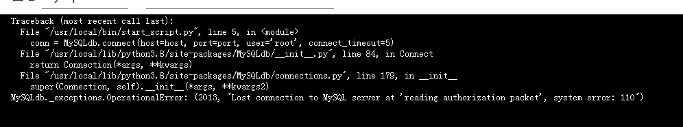

TidbInitializer 会出现 Lost connection to MySQL server at 'reading authorization packet

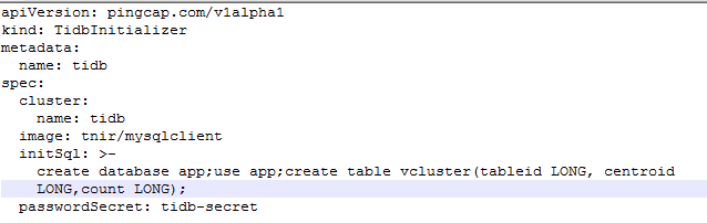

这是我的yaml文件 目前启动tidb 成功后 initializer会抛出异常
请问如何解决

从日志看,应该是连接 tidb 执行化命令失败了。
目前 tidb 运行起来后,是否可以通过 mysql 客户端访问 tidb 服务?
可以参考这份文档,用 kubectl port-forward 转发端口后,本地执行 mysql 命令访问。

没问题是可以连接的
image 又出现这个问题了
  1. 删除 TiDBInitializer 对象,重新创建,是否可以成功?
  2. 若还是失败,能否将 TiDBInitializer 以 JSON 格式输出下?我看下内容,get 命令 加上 -o json 。
