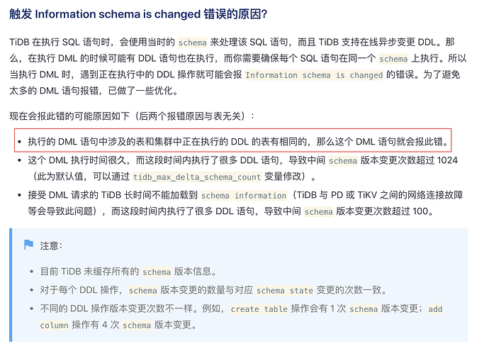

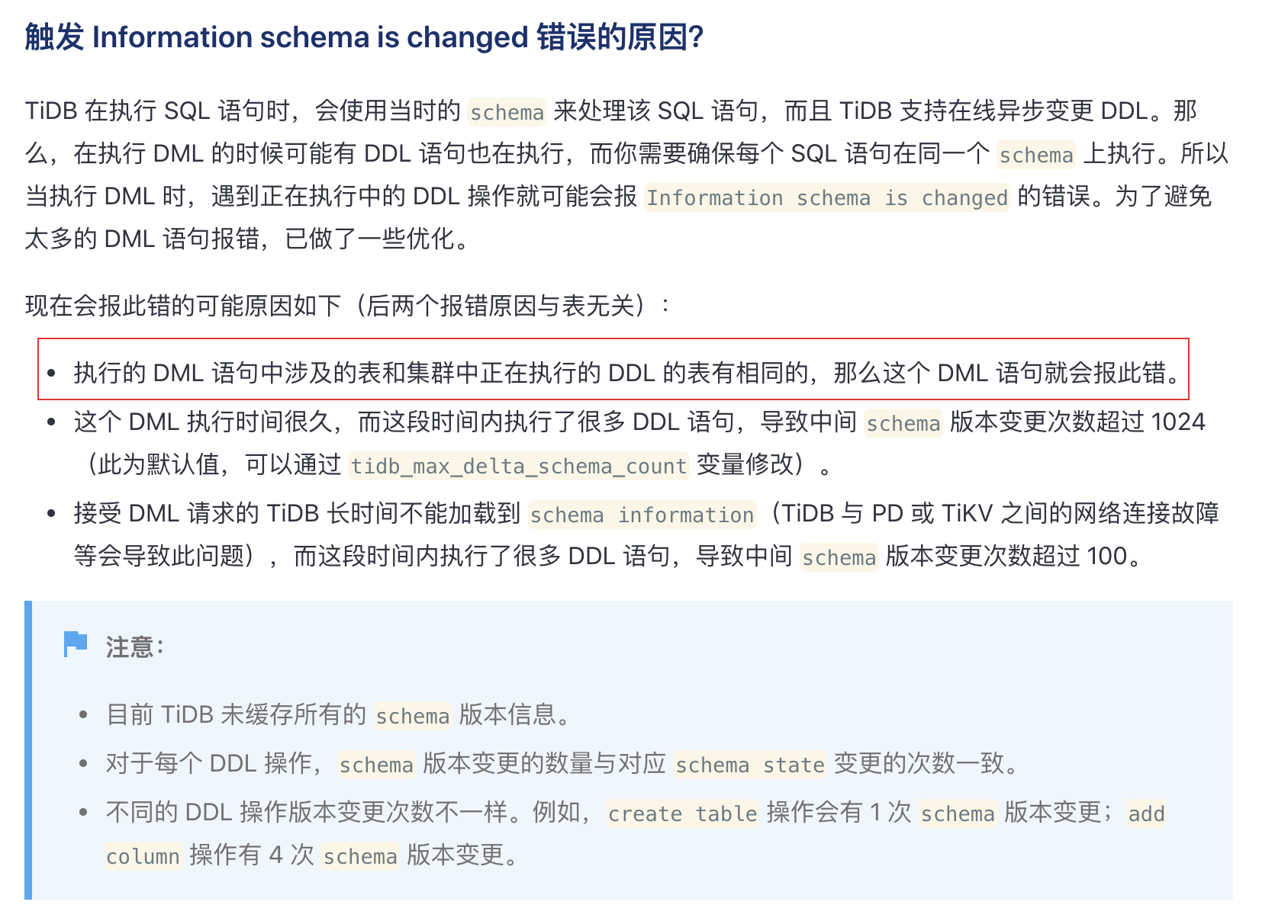

执行顺序为先执行sysbench,马上就执行alert table sbtest1 add index
应该是因为这个原因 导致的
现在事务确实会存在这个问题,在表的粒度上,这个时间会很短,不会大范围触发事务失败。如果是自动提交的,目前会重试,不存在这个问题的。
5.0 我们也会优化这个问题,Try to increase the pessimistic transaction commit success rate with concurrent DDLs · Issue #17932 · pingcap/tidb · GitHub
执行结果是:
  1. sysbench 程序退出
  2. add index 执行成功
    对于程序影响还是挺大的
这个是以为 sysbench 遇到错误就断开了连接
如果是正常应用程序的话,使用连接池,断开连接之后会自动重连上来可以继续操作
