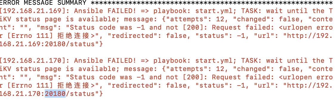

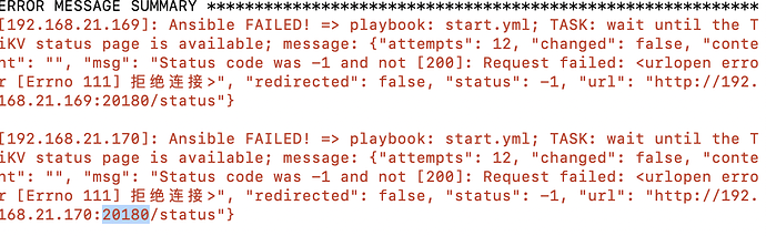

,刚才那个问题我解决了,但是现在又报这个错误

我现在,把ip修改了,但是tikv启动不了,报错tikv端口20160启动不了
你不用一起修改,就一台一台修改。最简单的还是,先缩容,之后修改ip,再扩容就可以了
