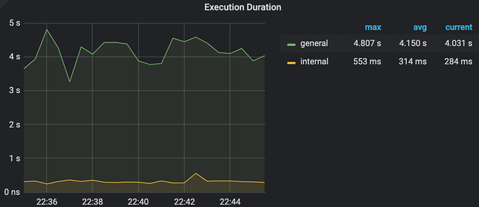

- 那 over-view的时间只到35分,需要重新采集下,tidb 的没有上传。

可能是 TiDB 所在机器的 CPU 到瓶颈了。 TiDB 的 CPU 一直在 1200% ,Goroutine 的数量也保持在较高的 6000-7000。
- 可以尝试降低并发度,从 5000 降到 1000,看看平均延迟是否有下降, 以及 QPS 是否有提升。
- 麻烦帮忙导出一下 TiDB 所在机器的 Node_exporter 的监控信息。
应该不是cpu到瓶颈了,查单表的时候可以去到1500%上下。
1.降低并发度平均延迟有下降,呈线性。在2到30并发的时候达到最低延迟。
2.目前测试机器已经回收了。无法导出这个了。。。
