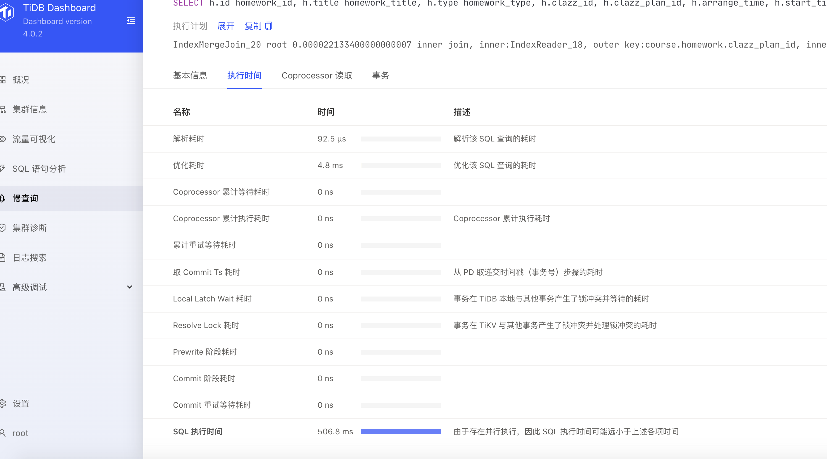

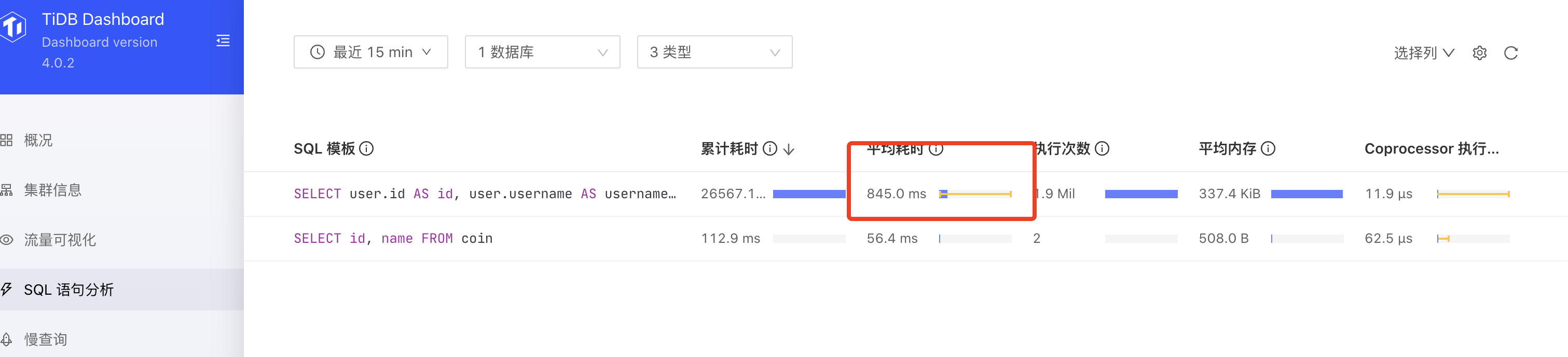

  • 【问题描述】:简单两个表关联,慢查询去到几百毫秒,但是查看执行时间显示过程中的时间并不多,然后最后一步执行sql却耗时几百毫秒,这是什么原因呢?
    单独执行耗时很快统计显示也只有2到3ms,但是在并发上来后降几百毫秒

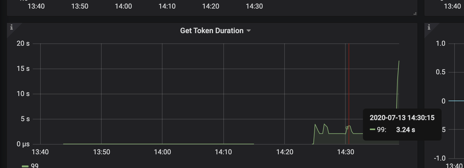

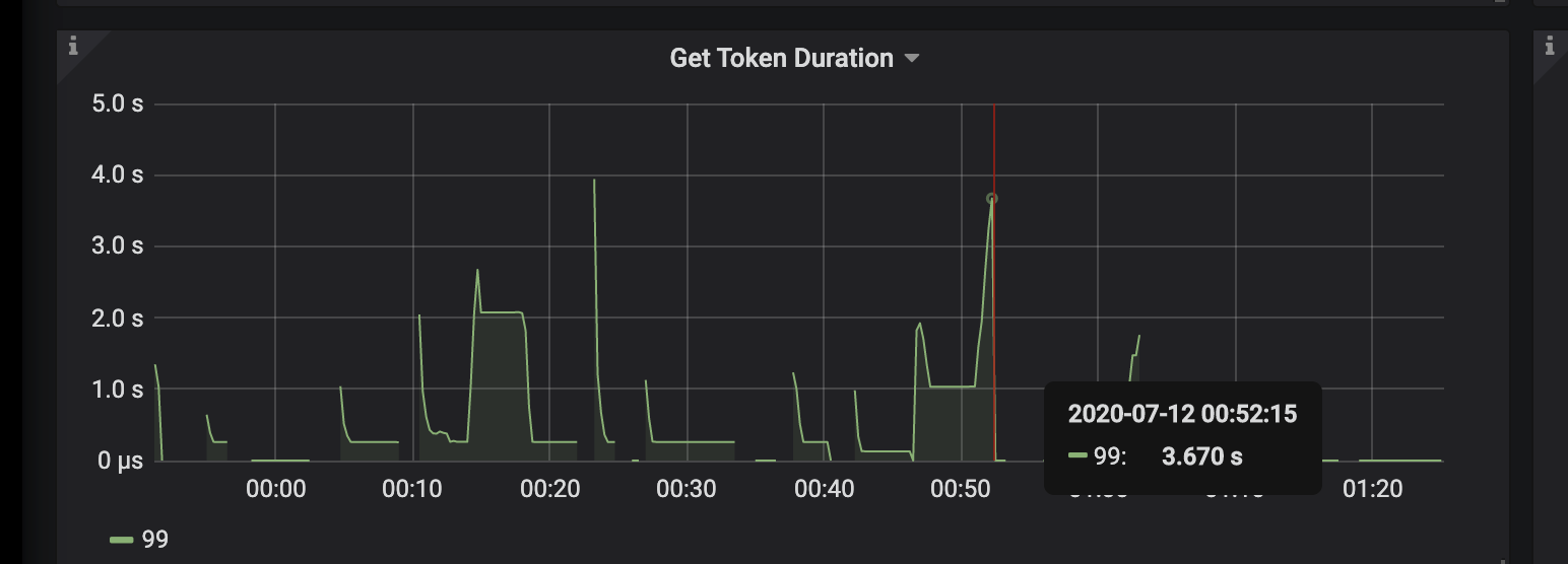

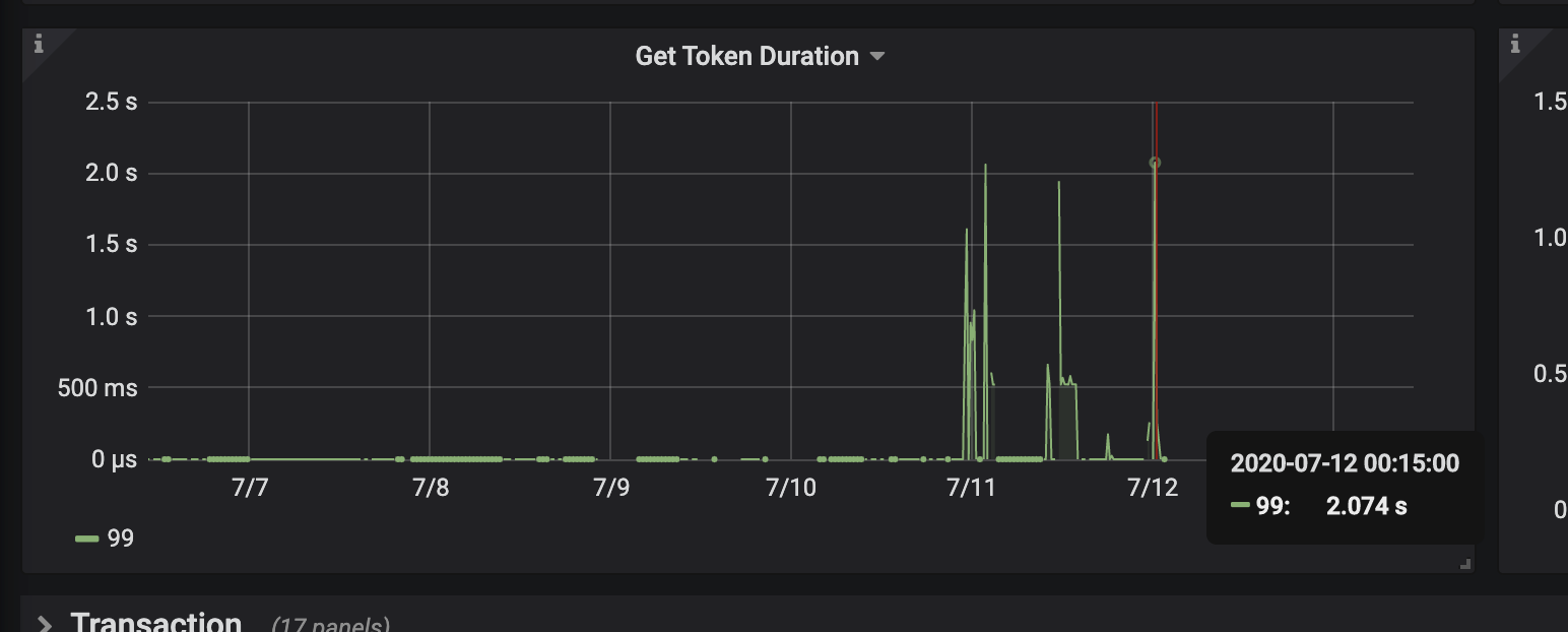

这里变高:

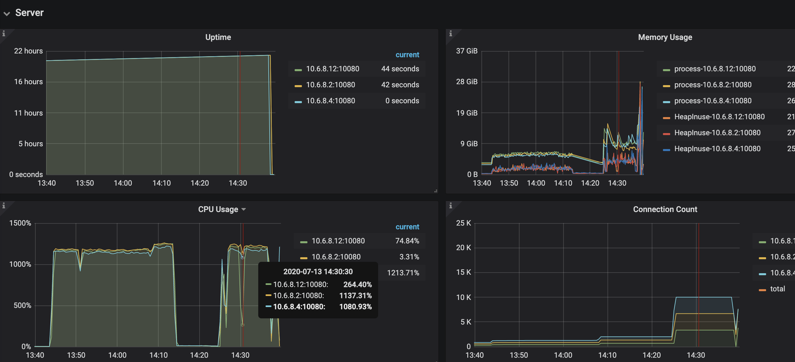

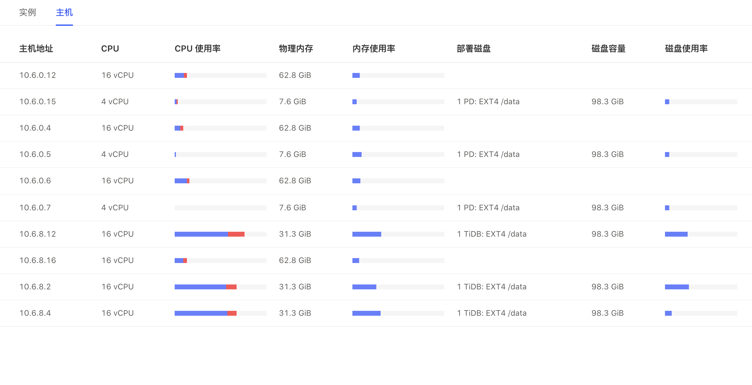

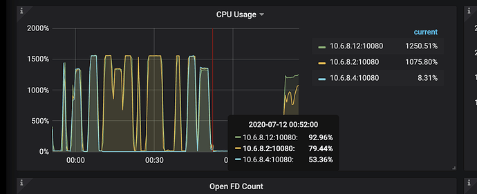

看文档get token应该是在纳秒内,但是去到了几秒。然后对比cpu占用并不高:
这是什么原因呢?

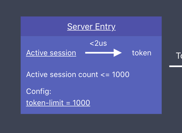

  1. Get Token Duration:建立连接后获取 Token 耗时, 如果这里时长较久,需要判断 PD 到 TDB-Server 的链路。
  2. 检查 PD 整体性能,CPU,内存 ,IO
  3. 检查 PD 到 TiDB 的网络是否正常
  4. 检查 TiDB 整体性能,CPU,内存,IO
  5. 或者检查是否有 pd,tidb,tikv 共同部署的情况,导致消耗资源过高。
之前的sql已经被业务方优化掉了(走缓存)。
刚才我拿另一条sql重现了一下。PD资源消耗很低。

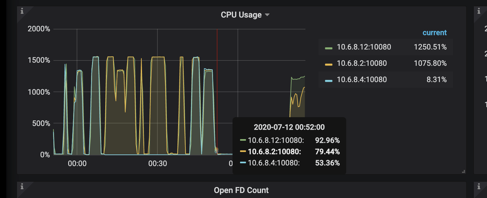

下面是tidb-server的get token和cpu截图:
您好,方便看一下 TiKV Coprocessor 部分的负载情况和延迟情况嘛
是这些吗?
  1. 看您这边的并发在5K --10K,tidb-server 的 token-limit默认是 1000,所以获取token会排队,并发太多了。
  2. 可以考虑增大token-limit 参数值。 https://github.com/pingcap/tidb/blob/a99fdc098cb3bccc63ca74dad3d682b6f80a0fbd/config/config.toml.example#L32

  1. 从监控来看,基本都在12这个节点,而且有读热点和写热点
  2. 麻烦参考热点文章,尝试打散后看看是否有效,多谢。
