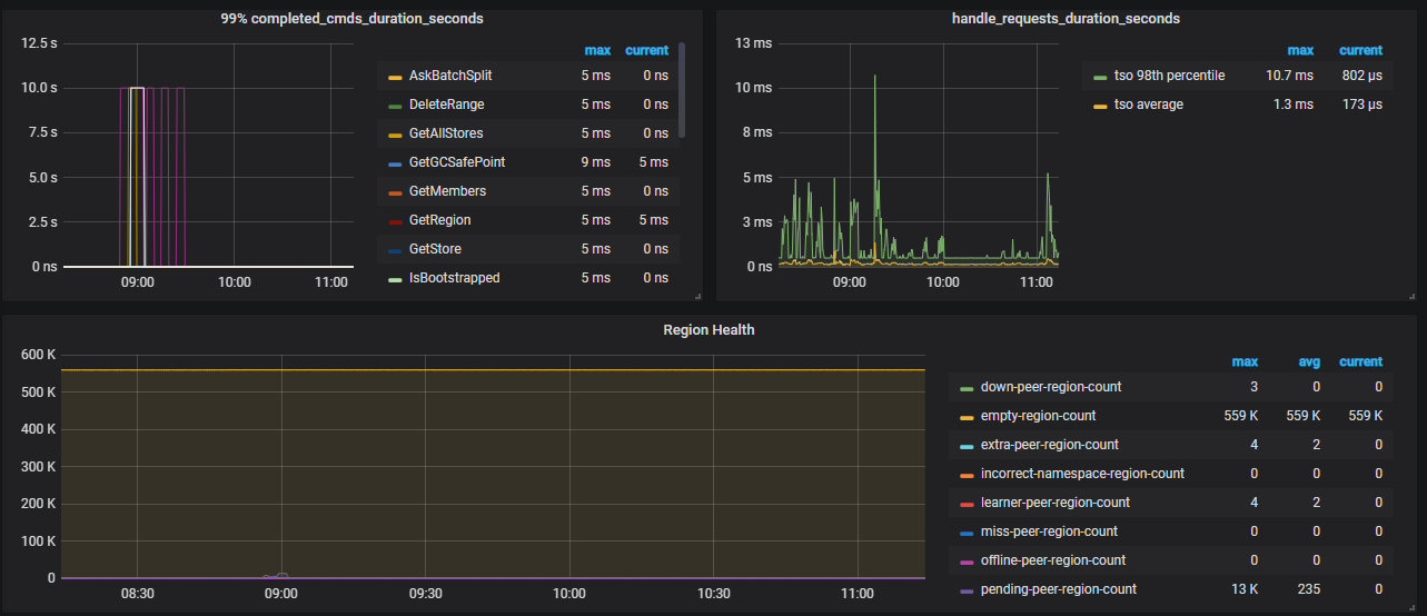

检查监控,发现 [overview - pd - region health[empty-region-count]] 空 region 达到了 559K,但是已经开启了 region merge,空 region 也没有明显的下降,这是为何?

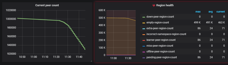

peer 和 empty region count 在逐渐减少

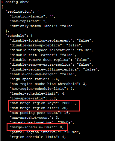

  • 上图中,影响 region 合并的参数为 merge-scgedule-limit,当前设置为 8 ,可以在集群空闲时将此参数调大加快 merge 速度。

>> pd-ctl config set max-merge-region-size 20
>> pd-ctl config set max-merge-region-keys 200000
>> pd-ctl config set merge-schedule-limit 8
