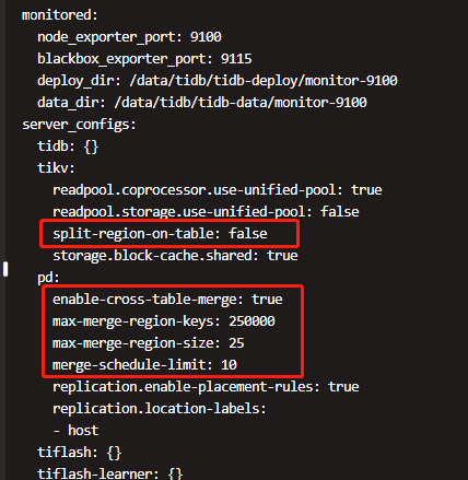

配置方法(集群部署方式tiup):
  1. tiup cluster edit-config tidb-test
2.tiup cluster reload tidb-test -R pd,tikv

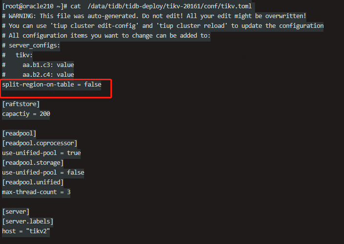

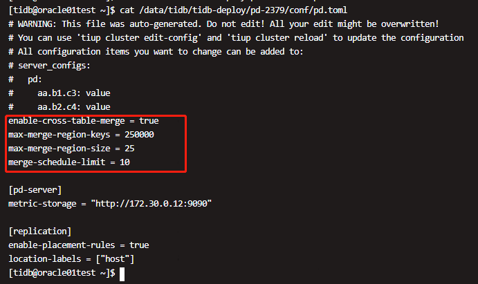

查看pd和tikv的配置文件,检查相应的参数是否发生改变:
#其他tikv节点一样不再展示
通过查看pd和tikv安装目录下的配置文件,增加的配置项,添加成功。

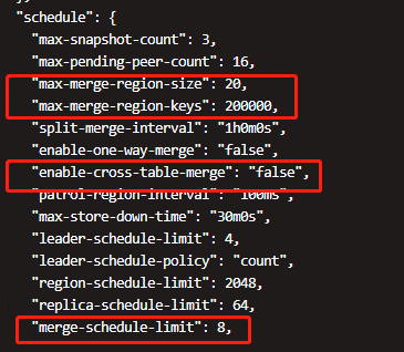

然后疑问的是:通过tiup ctl 工具查看pd的配置,却没有被更改。
[tidb@oracle01test ~]$ tiup ctl pd -u http://pd-ip:2379 config show all
这里输出的pd默认配置并没有被修改。

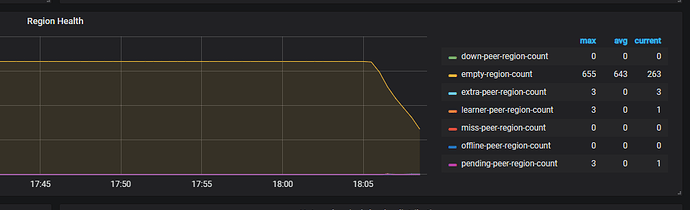

空region变化监控:
tidb-test-overview.pdf (4.2 MB)
当前一些参数配置,不支持通过修改文件,需要使用pd-ctl命令修改,请尝试下,多谢。

我使用的修改配置的方式是:tiup cluster edit-config tidb-test
查看配置文件内容,只是想确认配置是否生效。

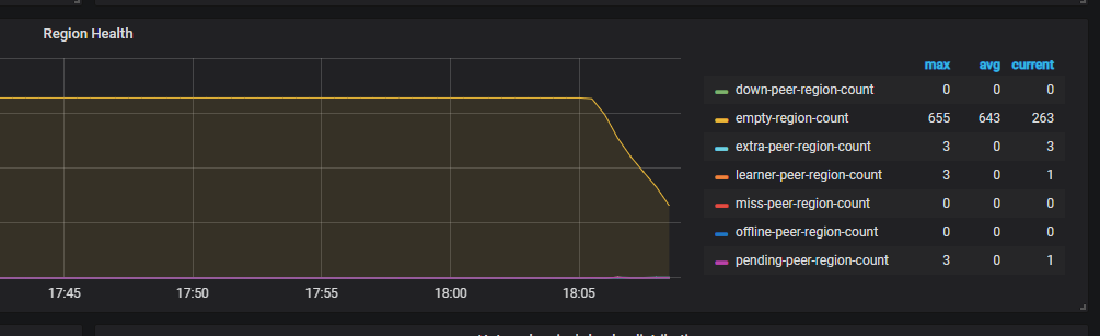

增加使用如下命令后empty region在逐渐减少,没有出现反弹。
tiup ctl pd -u http://pd-ip:2379 config set enable-cross-table-merge true
