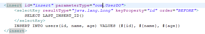

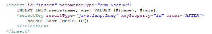

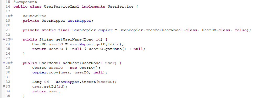

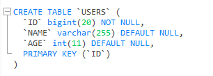

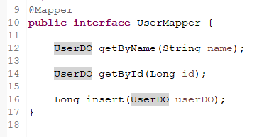

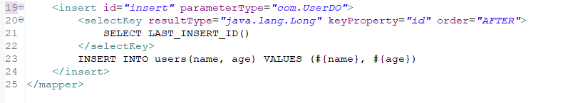

mybatis last_insert_id() 问题
新增一条数据后,数据库表里面的ID自增是正常的,但是每次返回到应用系统这边的ID永远都是1,什么原因?

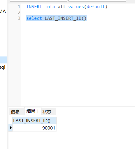

select LAST_INSERT_ID(); 可以正常返回,可以在 mysql cli 中执行看是否返回正确
命令行也不行,用的是TIDB 4.0

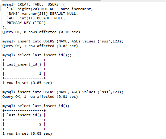

root@172.16.4.107 : (none) 17:02:21>use test
Database changed
root@172.16.4.107 : test 17:02:26>create table test_tbl (id int primary key auto_increment);
Query OK, 0 rows affected (1.06 sec)
root@172.16.4.107 : test 17:03:36>insert into test_tbl values (default);
Query OK, 1 row affected (0.04 sec)
root@172.16.4.107 : test 17:03:55>select last_insert_id();
| last_insert_id() |
|                1 |
1 row in set (0.01 sec)
root@172.16.4.107 : test 17:04:04>insert into test_tbl values (default);
Query OK, 1 row affected (0.01 sec)
root@172.16.4.107 : test 17:04:08>select last_insert_id();
| last_insert_id() |
|                2 |
1 row in set (0.00 sec)
root@172.16.4.107 : test 17:04:09>
请先看下以上操作是否可以正常返回吧,
如上图没问题,但是一到mybatis就不行了。。。苦恼中
请问在连接 mysql 数据库时,mybatis 此用法会出现像 tidb 的问题吗

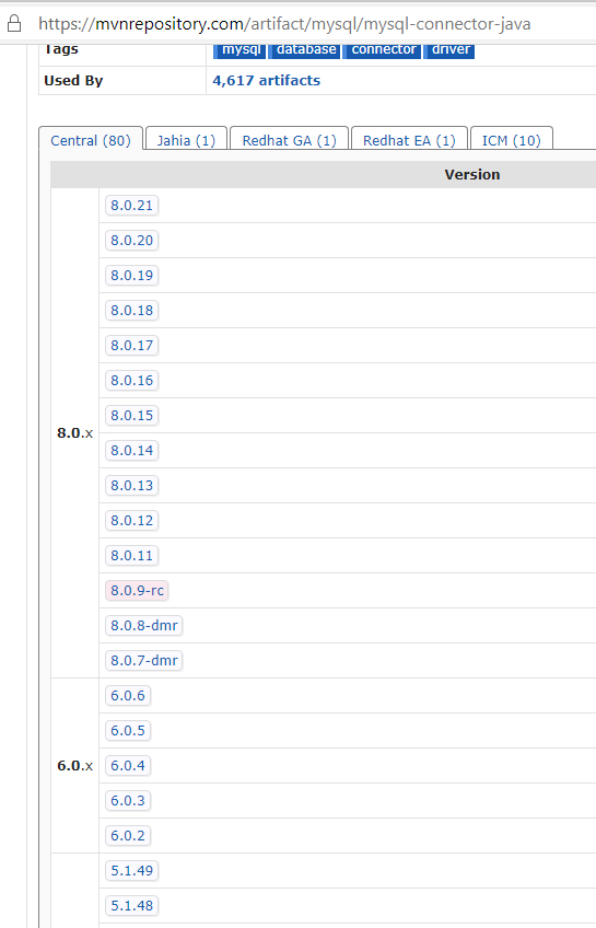

mysql driver 的版本是多少?
8.0.20,难道这个还跟驱动有关系?
换成 5.7.x 吧,目前 tidb 对 8.0 支持的还不是很完善
jdbc驱动没有5.7的版本
兼容 myusql 5.7 协议的 jdbc 的 版本即可,
hi,问下更滑 mysql jdbc 版本是否有解决呢?
