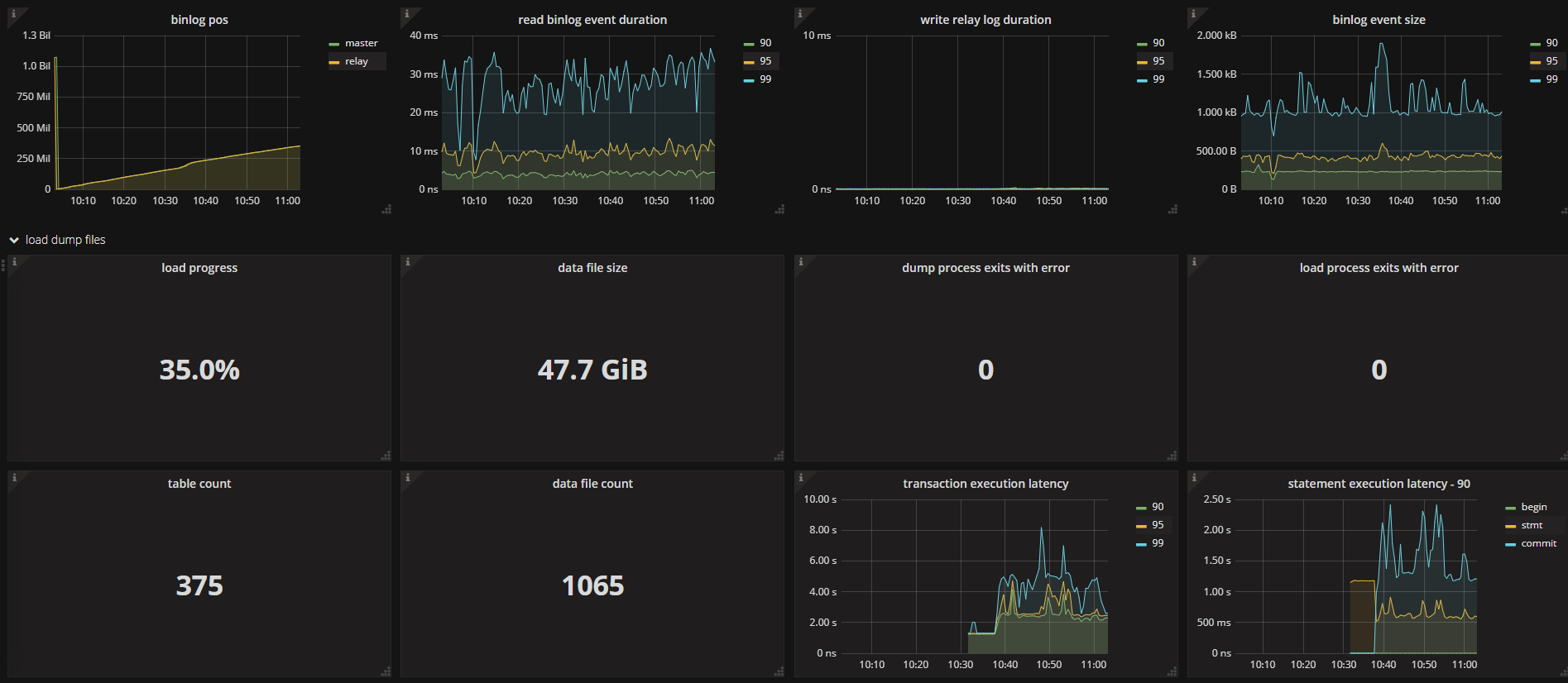

  • 【问题描述】:上游MySQL 通过DM 同步数据到下游TIDB ,在load 数据过程中整个tidb 集群响应特别慢
    具体信息如下:
    1.dm 相关信息:
2.tidb 集群状态信息:

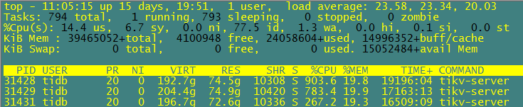

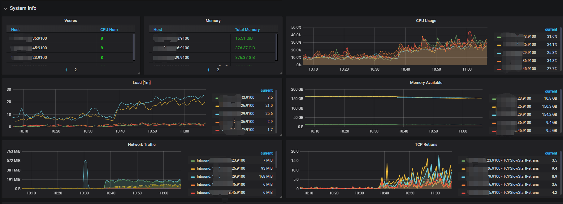

3.tikv-server 负载情况(40C 376G 配置) (两台物理机,每台3个tikv-server)
4.整体system

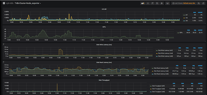

你好,
可以看下,grafana 监控中 node exporter - disk - io util / disk write latency
task 中 loader 部分的配置发出来看下
当前集群两台 tikv 的 load 较高,但是集群资源充足,现在数据 load 阶段,可以确认下是否为热点问题。

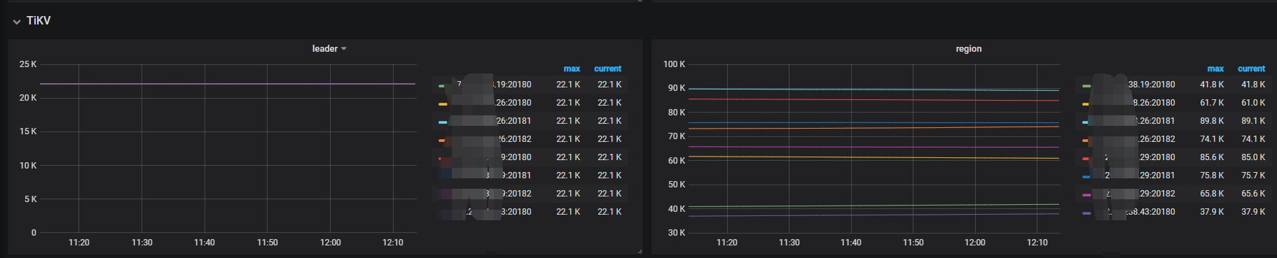

已经从原来的两台物理机6个tikv ,又新增了两个物理机,分别新增了扩容了1个tikv 实例。现在是8个tikv

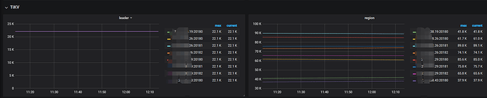

问题2:为什么扩容后tikv 的leader 已经均衡了,但是region 相差很多,现在从监控上来看238.26 那个物理机的tikv 的读写region热点还是比较多,不是可以自动调度么 ?

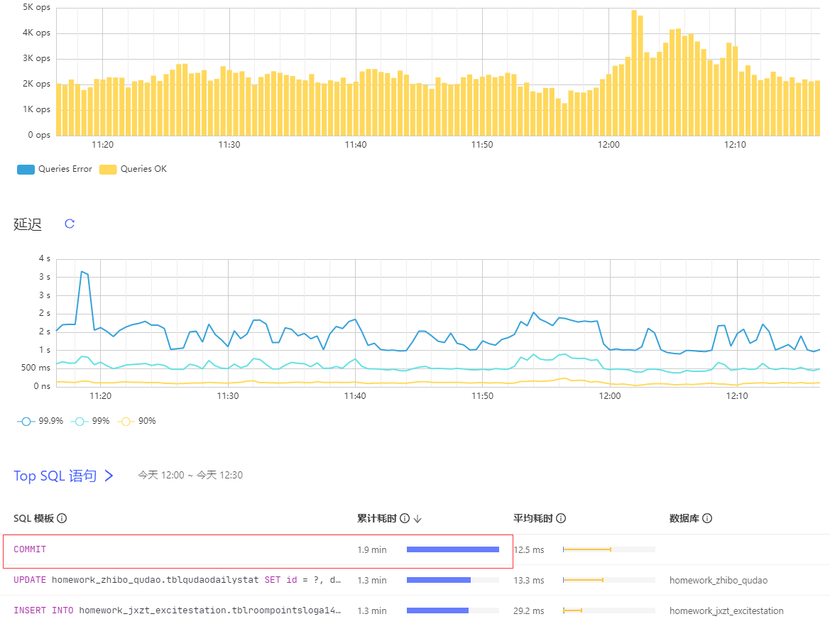

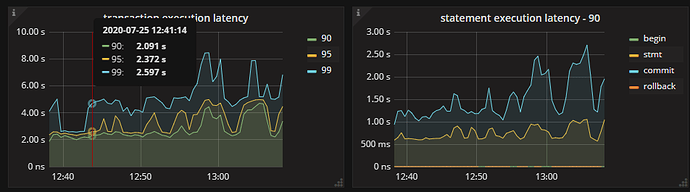

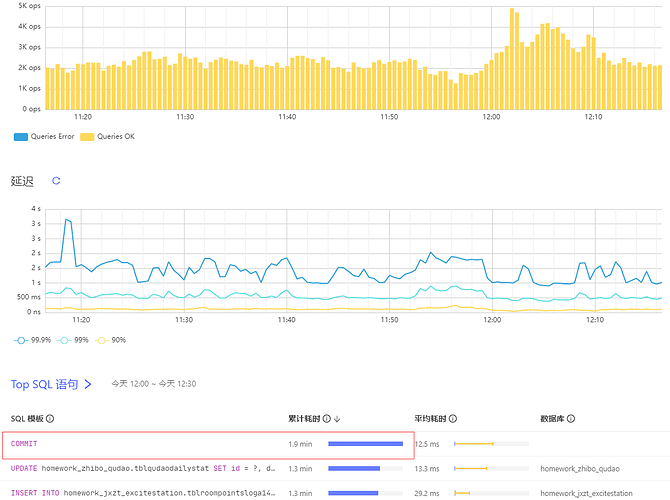

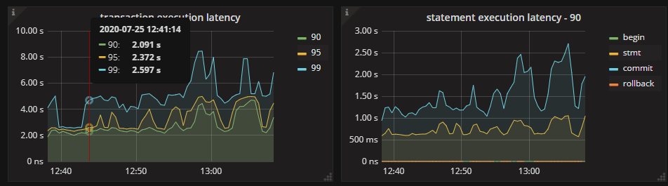

问题3:集群的延迟比较高,耗时挺多都在commit,这个能优化么,是否跟悲观事务模型有关?
→ PD 对热点 region 会自动调度,一直还存在可能是热点调度不及时,可以手动对热点region 进行处理,参考 pd-ctl 部分,比如热点 region split 或者 transfer 等,参考:

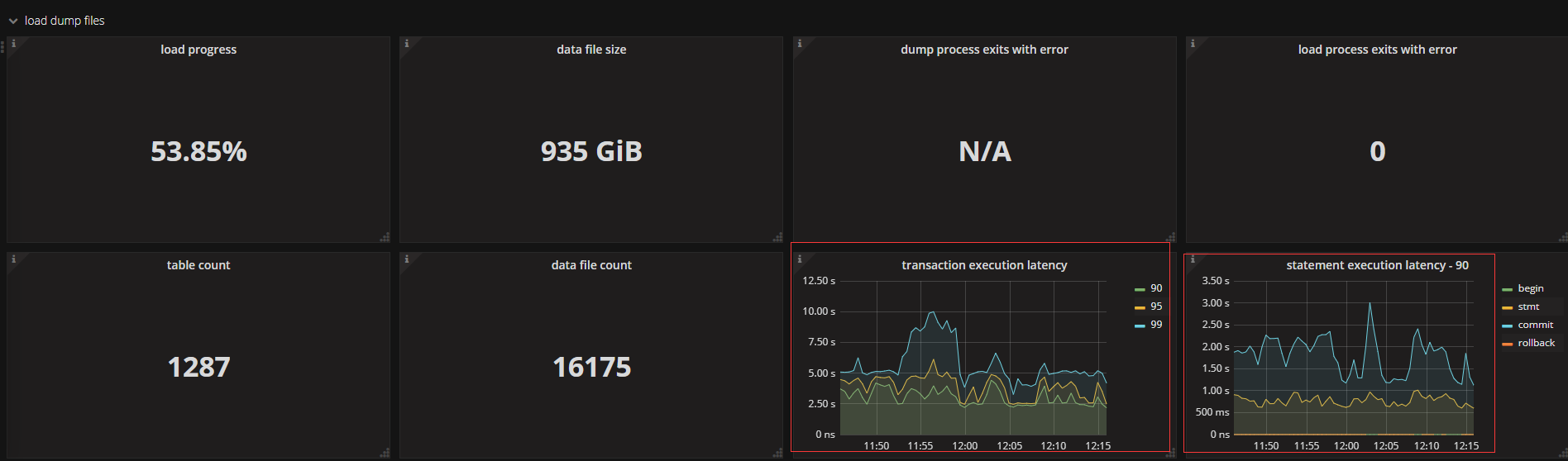

→ commit 慢跟悲观事务关系不大,参考写流程来分析:https://github.com/pingcap/tidb-map/blob/master/maps/performance-map.png

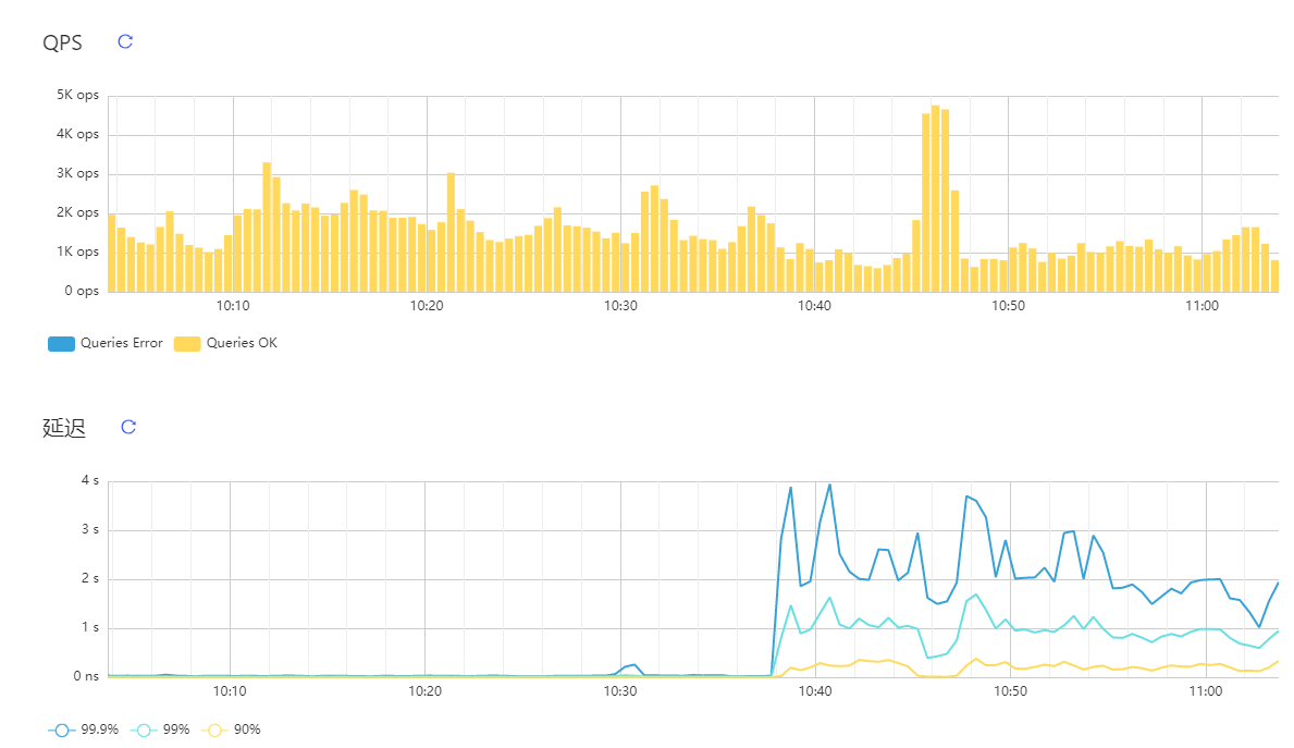

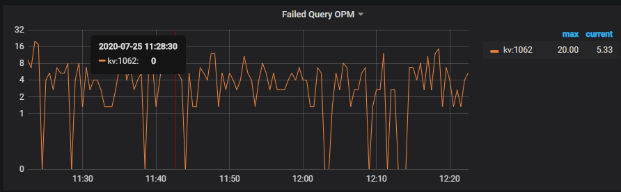

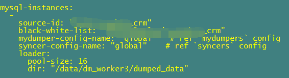

问题1:如果我调高了loader 的并发数,但是如下监控的指标延迟比较高,是不是就说明没效果呢?我现在是8个并发,调整到16个后明显延迟增大了。
问题2:我扩容以后数据的分布并不均匀这个是什么情况 ? 最多80K region,最少的40K region 。需要手动调节pd 中的balance 相关参数么 ?

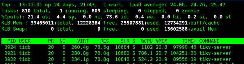

现在3个tikv 的那个节点机器CPU 使用的比较重,所以想如果数据均匀分布到其他新扩容的tikv ,集群的整体状态应该会好一些吧 ?如下是3tikv 的机器 :36C ,IO 没有压力目前
->看起来瓶颈在 TiDB 层,可以按照之前发的排查思路,从 TiDB 侧排查下写操作的瓶颈
-> 算在当前集群的 region 平均大小,用总数据量/region 个数(leader *3),确认下是否有小 region 影响了调度
-> 看 CPU 使用情况,看着是有热点或者单个 KV 负载高,扩容节点 balance 数据之后,会集群性能会有提升。
