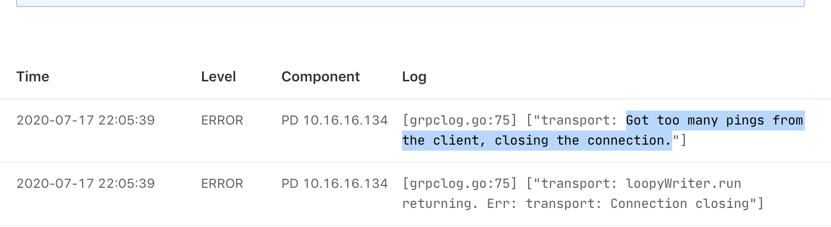

Got too many pings from the client, closing the connection. 和TiKV server timeout

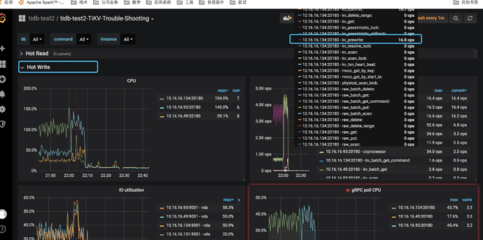

故障在22:10左右出现,tikv(TiKV server timeout)和pd(Got too many pings from the client, closing the connection)相继出现error;22:58重启后恢复
如下是tikv-trouble-shot和pd报表的截屏

PD 报错可以参考下这个帖子排查下相关情况。pd 会偶尔报错Got too many pings from the client, closing the connection?

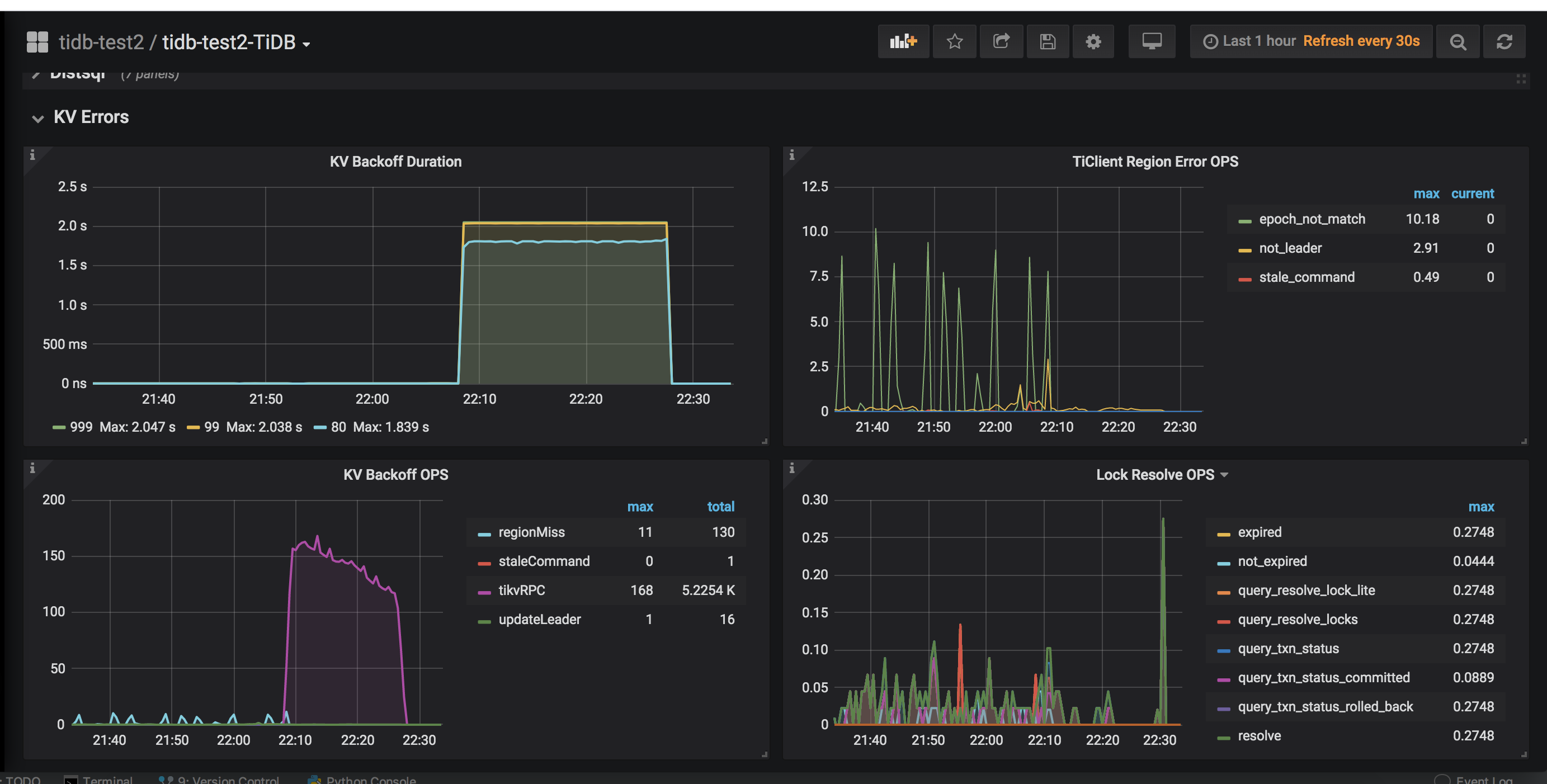

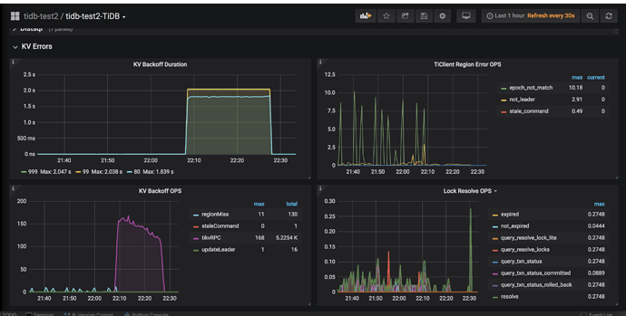

您好,该帖子中其他的同学已经提供相同问题的排查思路,请按照排查思路进行故障排查。从日志看就 TIKV 49 到 TiDB 和 PD 的网络异常,可以通过网络监控和 TiDB 监控中的 KV Error 以及 Overview 监控的 TCP Retrans 监控看一下对应的 TiKV backoff 确认一下是否有网络异常问题。
backoff 确实很高,如何调整呢?
tikv-trouble-shooting 看貌似有个时间点会是写高峰
另外的话,网络异常是果还是因呢?昨天和今天相同时间点(22:15)发现有tikv服务超时

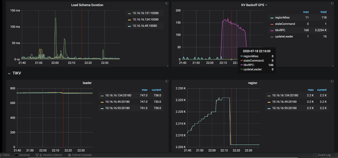

帮忙看下 tikv log 在 22:00 - 22:30 之间的日志,kv backoff ops - tikvrpc 指的是 tidb 请求 tikv 的次数,… duration 指的是 tidb 请求 tikv rpc 重试的总时间。

https://github.com/pingcap/tidb/pull/17885
关于 get too many pings 在这个 issue 中修复了,4.0.2 修复的,所以此日志应该是干扰项。
kv backoff count - tikvrpc 指的是 tikv rpc 请求失败,可以看下当时集群的负载情况和网络情况,看下监控中 node exporter - load 、 network 、disk 的情况
