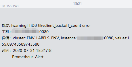

- 【问题描述】: TiDB tikvclient_backoff_count error 频繁告警,想确认下这个告警的原因是什么?
告警内容:
告警规则:

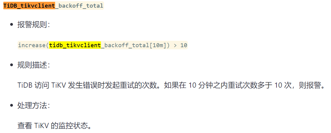

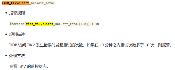

- alert: tidb_tikvclient_backoff_seconds_count
expr: increase( tidb_tikvclient_backoff_seconds_count[10m] ) > 10

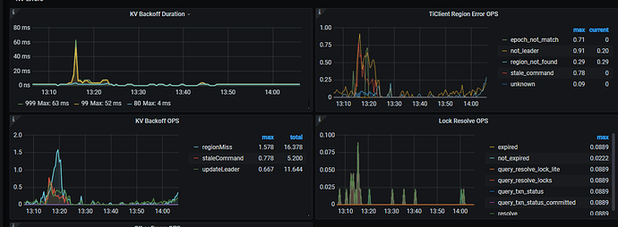

监控图:

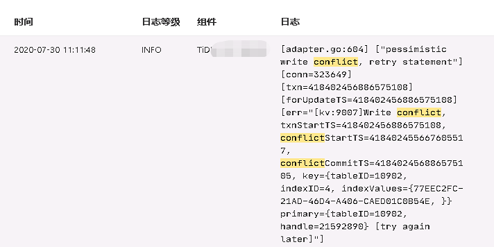

tidb.log中存在conflict关键字。
yilong
(yi888long)
1, 监控 KV Backoff OPS:TiKV 返回错误信息的数量

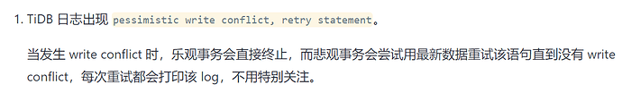

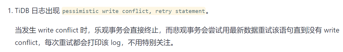

3. 看到您的日志中,有 kv 的报错 pessimistic write confilct.
4. 请问当前业务有什么影响吗? 可以检查下 tikv.log 在这个时间是否还有其他报错。 如果只有pessimistic write conflict,可以看下业务上是否存在很多同时更新同一行记录的类似情况。

检查下tikv日志,如果只是写冲突,没有太大风险,有可能影响的就是后写入的要等待一段时间

结合监控看,backoff 类型主要有 regionMiss,staleCommand 和 updateLeader 三类,通常是由于 region 或 leader 调度引起的重试,告警阈值时 10 分钟超过 10 次,频率不算高,可以适当调大阈值。
另外建议检查下告警时间段的监控和业务行为,比如是否有业务导数,集中写入的行为,wirte conflict 只是现象,说明这段时间可能存在较高并发的写入或更新。

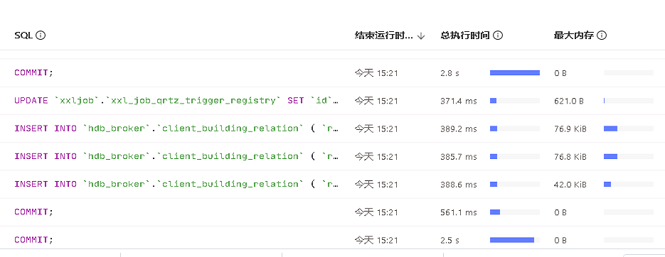

我这边也报了很多类似的告警。查看tikv日志有很多Locked,通过tidb的dash去查看有的insert耗时达到了3s。tikv日志详细信息如下
[WARN] [endpoint.rs:527] [error-response] [err=“Key is locked (will clean up) primary_lock: 74800000000000024D5F6980000000000000020391DA3DD465CD2000040000000000000000040000000000000000040000000000000001017531323338313038FF3630363231323332FF3934373200000000FB0380000000042D012A lock_version: 418428798708482050 key: 74800000000000024D5F6980000000000000020391DA3DD465CD2000040000000000000000040000000000000000040000000000000002017531323338313038FF3630363231323332FF3934373200000000FB0380000000042D012A lock_ttl: 3001 txn_size: 2”]

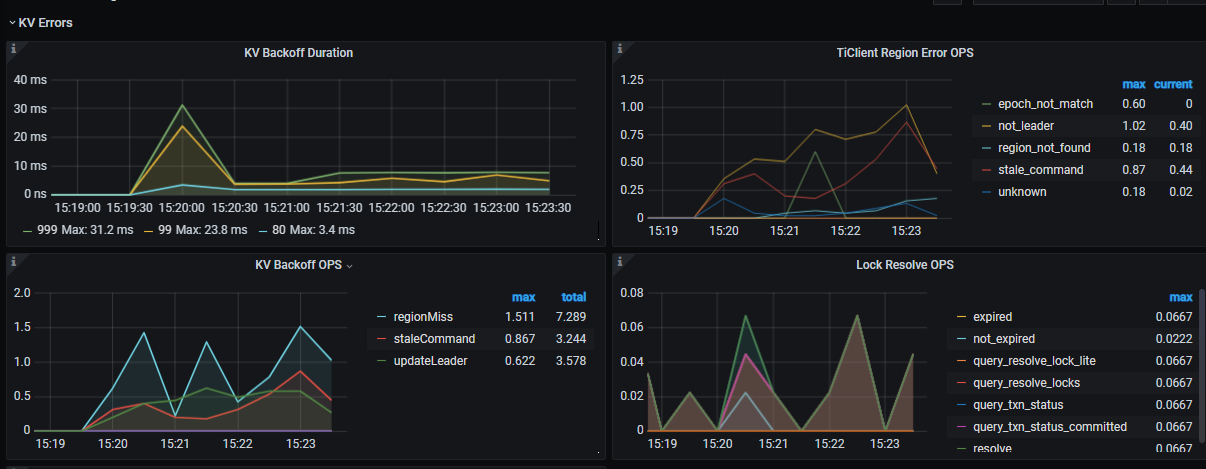

今天,我把阈值改成100,现在看到的告警内容,这个error重试次数已经达到了155次,查看tidb面板的慢sql,也能看到有一些insert的情况,这些insert都是dm集群在同步上游的语句,同时查看这个时间点的binlog日志也才2个,所以猜想写入的量应该也不大。
问题:
1、这个监控的重试次数是如何统计的?
2、是否还能通过其他手段去确认这个告警的原因?毕竟告警的阈值不能无限调大。(critical的阈值是6000)
expr: increase( tidb_tikvclient_backoff_seconds_count[10m] ) > 100
告警内容:
监控图
慢sql查询
DM集群在这个时间点附近的binlog日志:

tidb 在遇到 tikv 返回以下文件中定义的几种类型 error 后(https://github.com/pingcap/tidb/blob/master/store/tikv/backoff.go#L48) ,重试 metric 会自增,监控看到的几种 error 可能是正常的调度行为。
可以检查下当前的调度参数设置是否合理
tiup ctl pd -u pd-ip:pd-port config show | grep schedule-limit
"leader-schedule-limit": 4,
"merge-schedule-limit": 8,
"region-schedule-limit": 4,
"replica-schedule-limit": 8,
