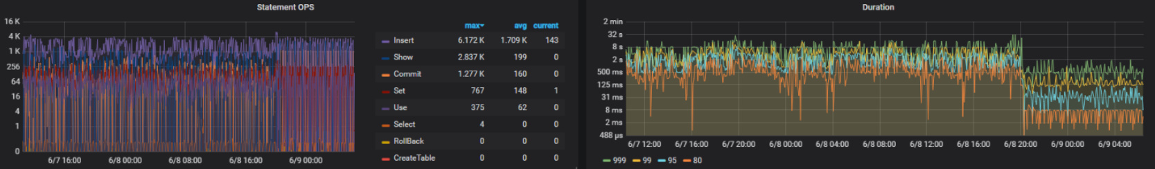

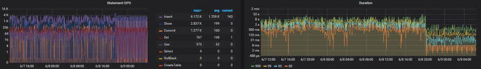

3.4、升级效果
有些集群升级后提升明显,例如某集群SQL执行时间降低93%,大部分集群SQL执行时间下降10-20%左右,也有部分集群SQL执行时间增加的情况,大致原因是升级后QPS量增加了,集群压力增大,SQL执行时间增加了一些
【举例提升明显的集群】
