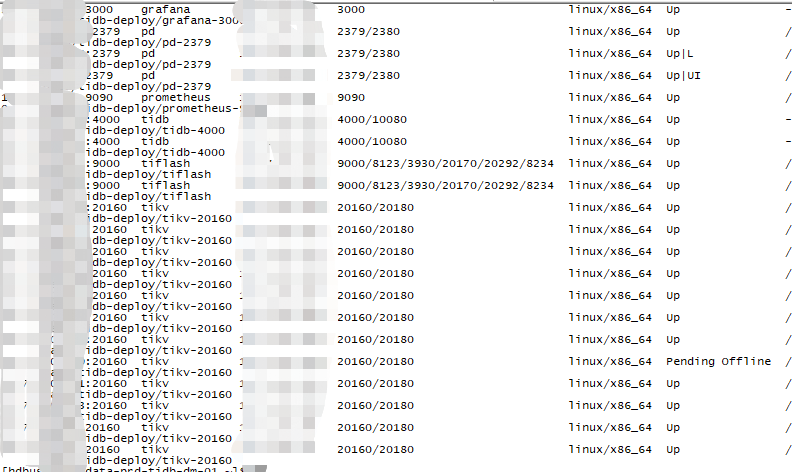

  1. 使用什么方式部署的? tiup 执行下 tiup cluster display 集群名
  2. 反馈下 tikv 启动时的 debug 日志和 tikv 从启动到报错日志
1、用tiup部署的,之前一台tikv是down的状态,现在被我缩容了,所以现在的状态是Pending Offline
2、日志看看这个,后续集群重连一直没看到有ERROR的信息
tikv_log.gz (1.9 MB)

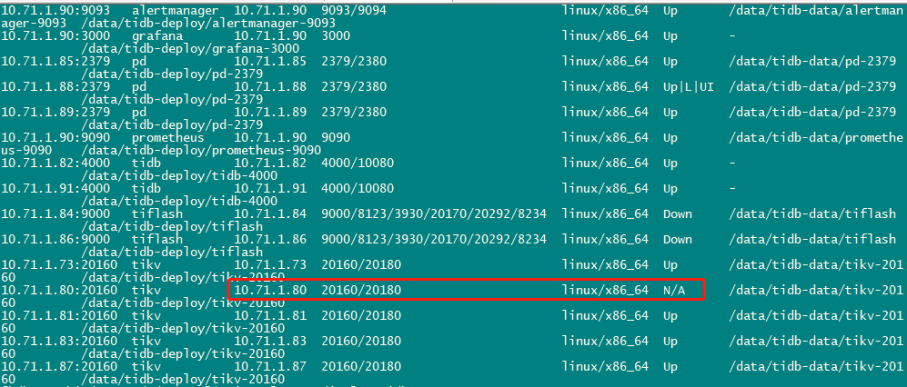

您好,之前由于这个问题,整个生产库铲了后重建库了。今天,我在测试环境搭建了一套tidb,现在重现了这个问题。目前情况如下,
直接在/data/tidb-data/tikv-20160/db 目录下把060105.sst 文件挪到其他目录,然后kill掉tikv,之后查看store中,80主机状态异常
store --jq=“.stores.store | { id, address, state_name}”
{“id”:124,“address”:“10.71.1.73:20160”,“state_name”:“Up”}
{“id”:1,“address”:“10.71.1.81:20160”,“state_name”:“Up”}
{“id”:4,“address”:“10.71.1.87:20160”,“state_name”:“Up”}
{“id”:5,“address”:“10.71.1.83:20160”,“state_name”:“Up”}
{“id”:6,“address”:“10.71.1.80:20160”,“state_name”:“Disconnected”}
日志:
[2020/08/26 08:59:51.075 +08:00] [FATAL] [server.rs:357] ["failed to create kv engine: RocksDb Corruption: Can’t access /060105.sst: IO error: No such file or directorywhile stat a file for size: /data/tidb-data/tikv-20160/db/060105.sst: No such file or directory
对于这种情况,是否能通过数据修复的方法来恢复这个节点?

通过tiup cluster display tidb-test 查看,却还能看到这个节点,如果想重新把这个节点扩容回去,会导致一直没办法扩容,报端口、路径冲突。
使用 --force 参数删除试试
