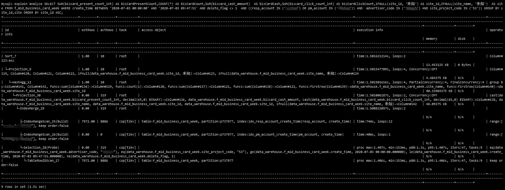

:rofl:怎么可以提高分区表加载SST的速度呀,我这个按周分区的表,其实每周就几十万数据。

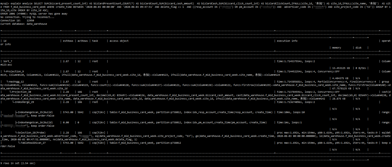

100多万的单表查询,比分区表第一次查询要快很多。
单表快是因为已经存在内存中了吧。还是说,分区第一次加载比单表第一次加载慢?
单表和分区一样,也是隔了很久才查询的。

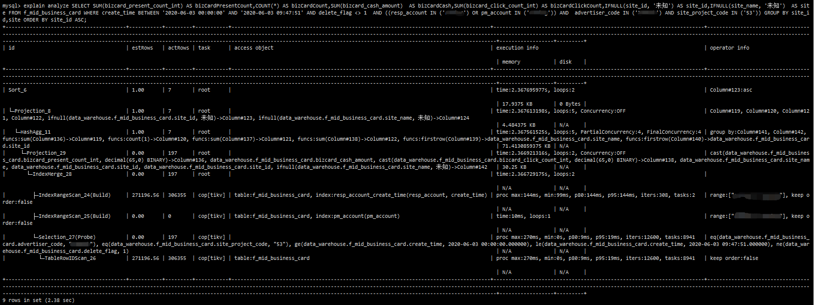

麻烦上传下这两个sql的执行计划,explain analyze sql ,多谢。

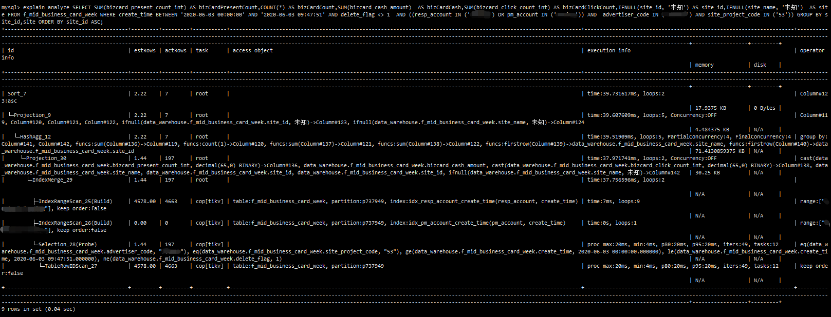

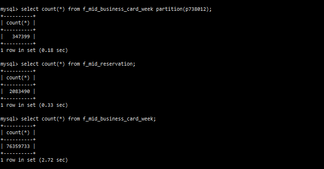

上面这个是分区表,中间的是没有分区的,下面是数据量统计

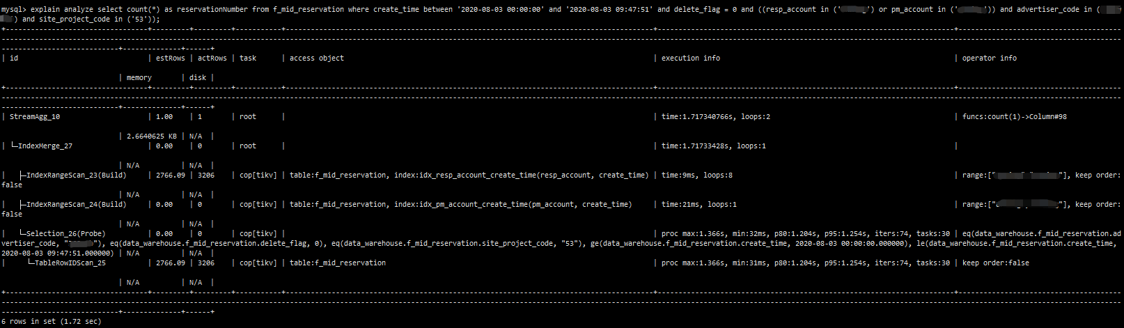

着两个SQL不一样吧,上面还要进行sum聚合运算,下面只是count计算一下。
:sweat_smile:但是执行计划中,select阶段的速度也是没分区表比分区表快呀。
麻烦反馈一个相同的select 执行计划直观的看下,多谢。

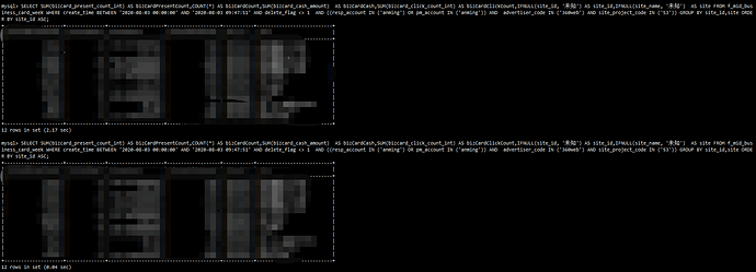

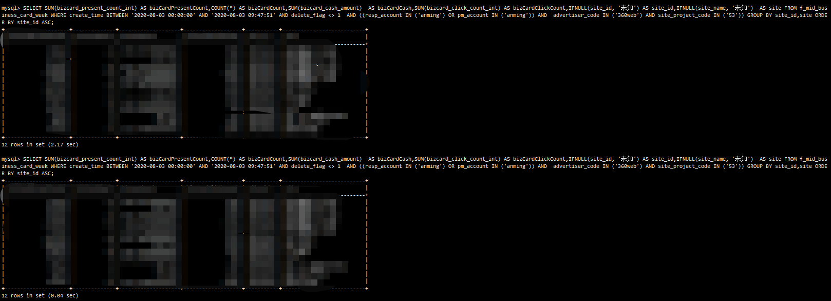

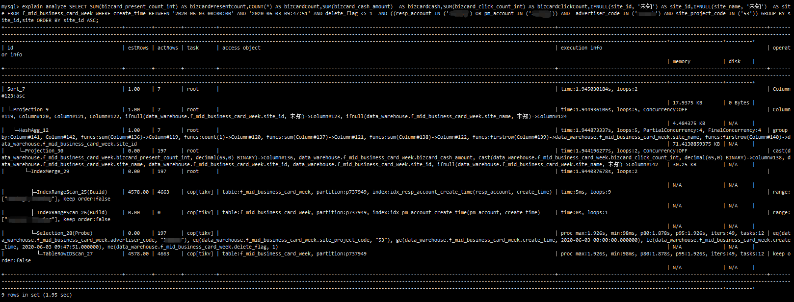

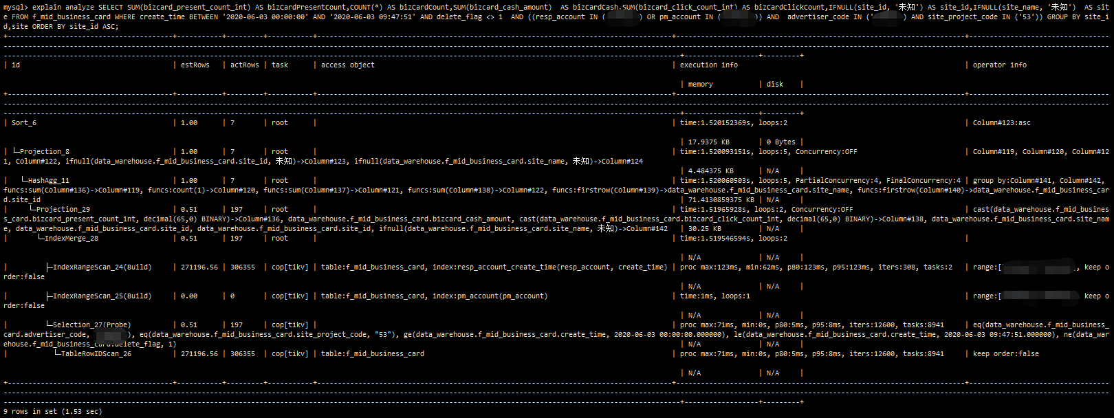

前两个是不同分区的对比,都是首次查询;
第三个是针对第二个的再次查询;
后两个是非分区表首次查询和再次查询;
分区表首次查询速度不是很好,和非分区表差不了多少,但是再次查询速度会很快。
SST的首次加载,在分区表上的表现并没有比非分区表好。

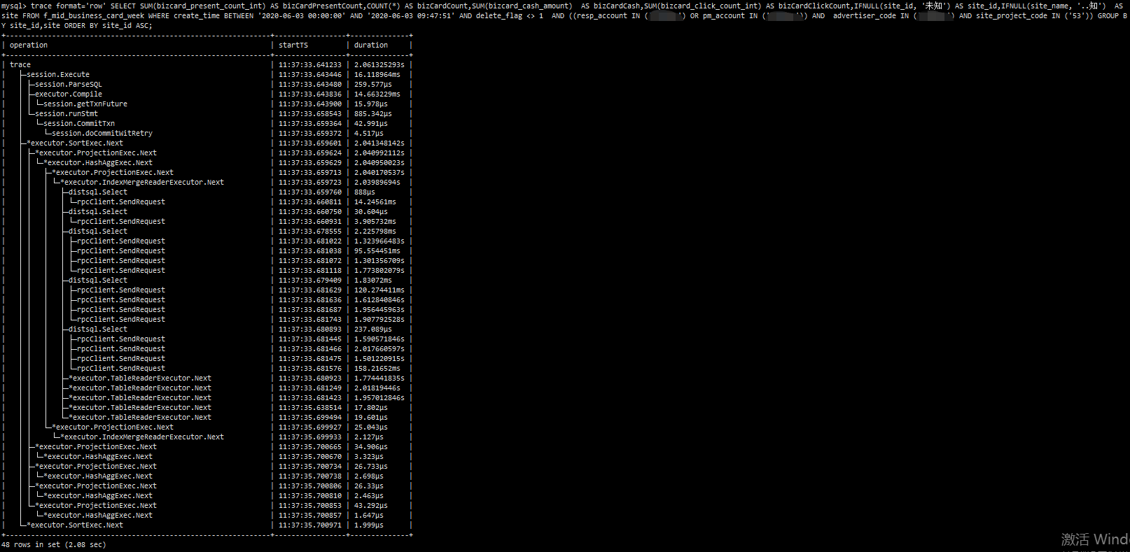

如果带了的话,可以用 trace format=‘row’ 验证一下执行的时候是不是取 region cache 了

很大可能是因为 copr-cache 被打开,具体原因是后面的 explain analyze 结果中,cop 部分出现了 min:0s 这样的字段,表示某个 tikv 查询任务只执行了 0s,这个多半是因为之前结果被 tidb cache 住了。

这个追踪信息和PR不一样,应该是没有合入大佬的那个PR。

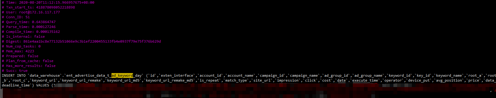

这有一个插入的慢查询
