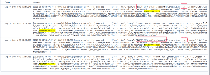

PRIMARY KEY数据可以被重复插入,最后只有一条数据存在?
麻烦您把问题详细说明下,比如哪个版本,具体什么sql,多谢。 如果可以的话,举一个例子,primary key 怎么重复插入了
版本是4.0.2

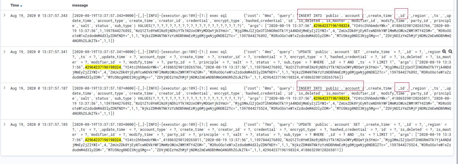

图中的两条插入都成功了,_id 均为42964237196198324,为主键

您好,请问你们这个 log 是怎么得来的?
我们自已打的,binlog同步落库打的
tidb 不允许 primary key 重复插入,麻烦你们确认一下同步库的 log 逻辑以及同步过来的数据目前是什么样子,我们也尝试根据你们的表结构复现一下。

这么复现就可以了,单纯用Mysql客户端执行就可以出现
收到,这里尝试本地复现下,如果有最新消息会及时跟帖~
