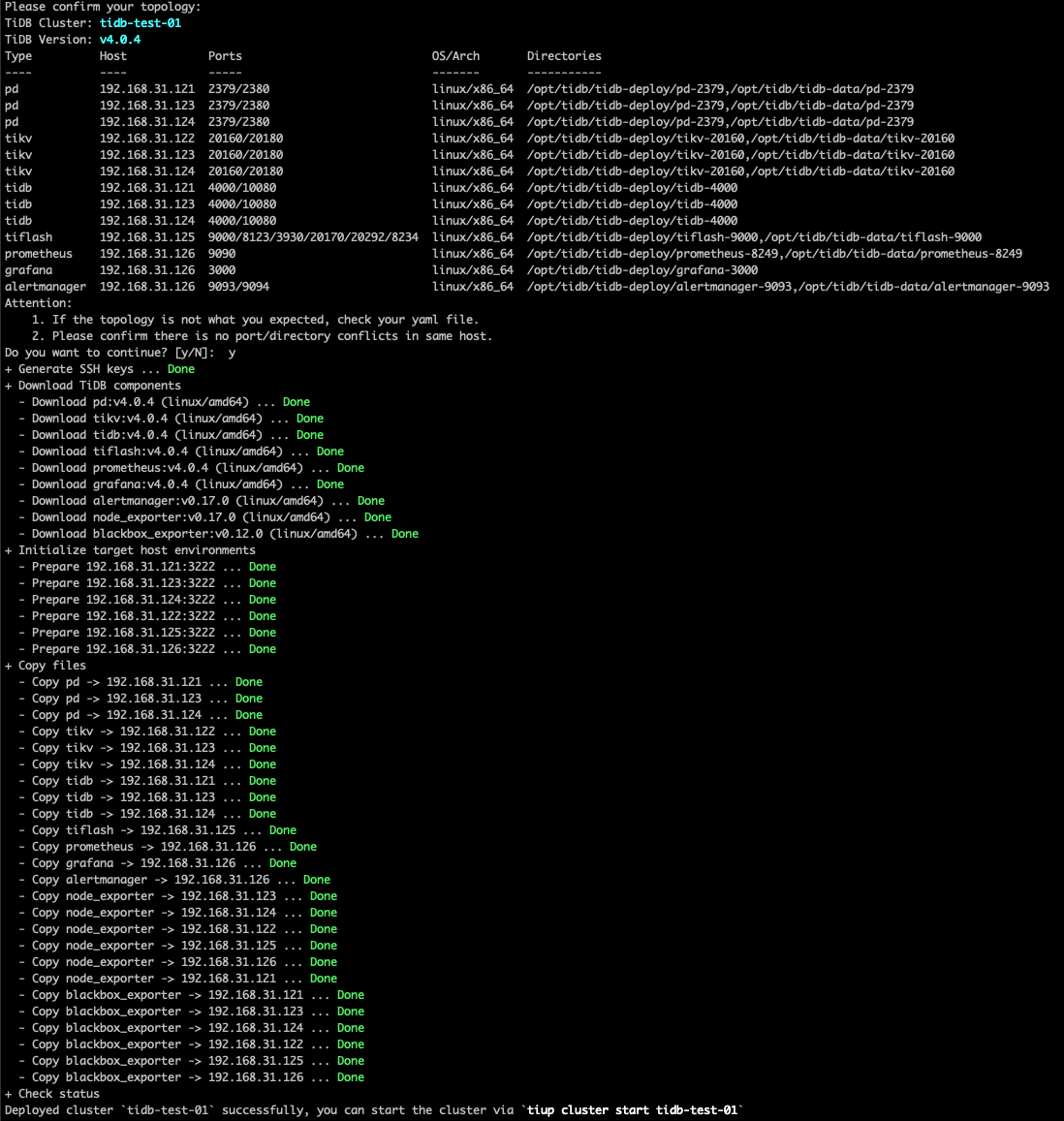

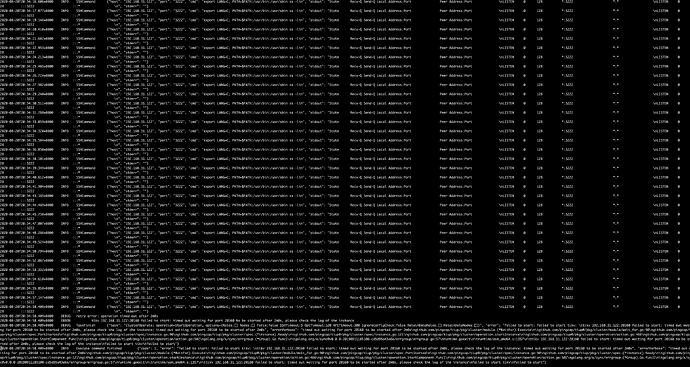

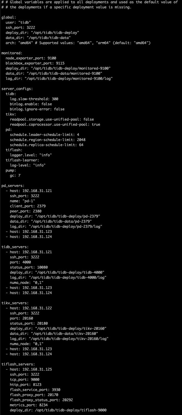

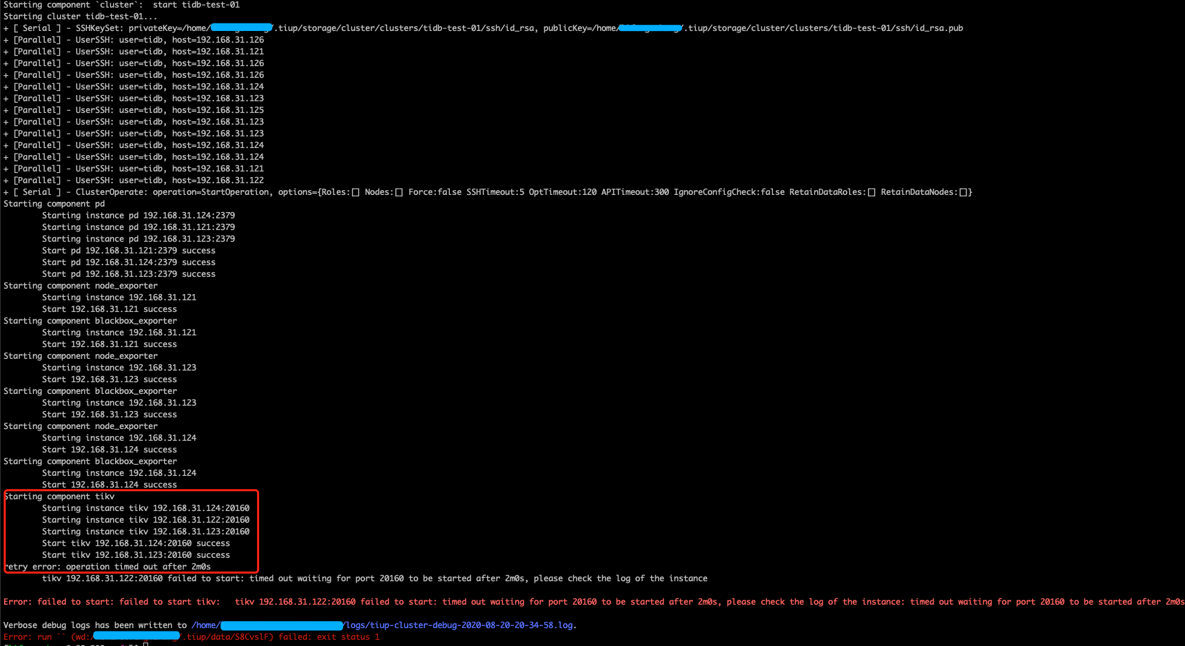

如题,集群安装完成后按照提示启动集群,到 tikv 处显示节点 20160 连接超时未启动成功,具体配置及启动信息如图;
tips:1、部署集群所有节点服务器正常运行,防火墙端口权限等无异常;

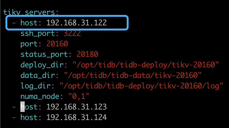

2、目前定位到 topology.yaml 文件 tikv_servers host: 192.168.31.122 处有问题;
3、模版是从GitHub地址获取:https://github.com/pingcap/tiup/blob/master/examples/topology.example.yaml;
使用的版本为 4.0.4,请帮确认下问题原因,谢谢。

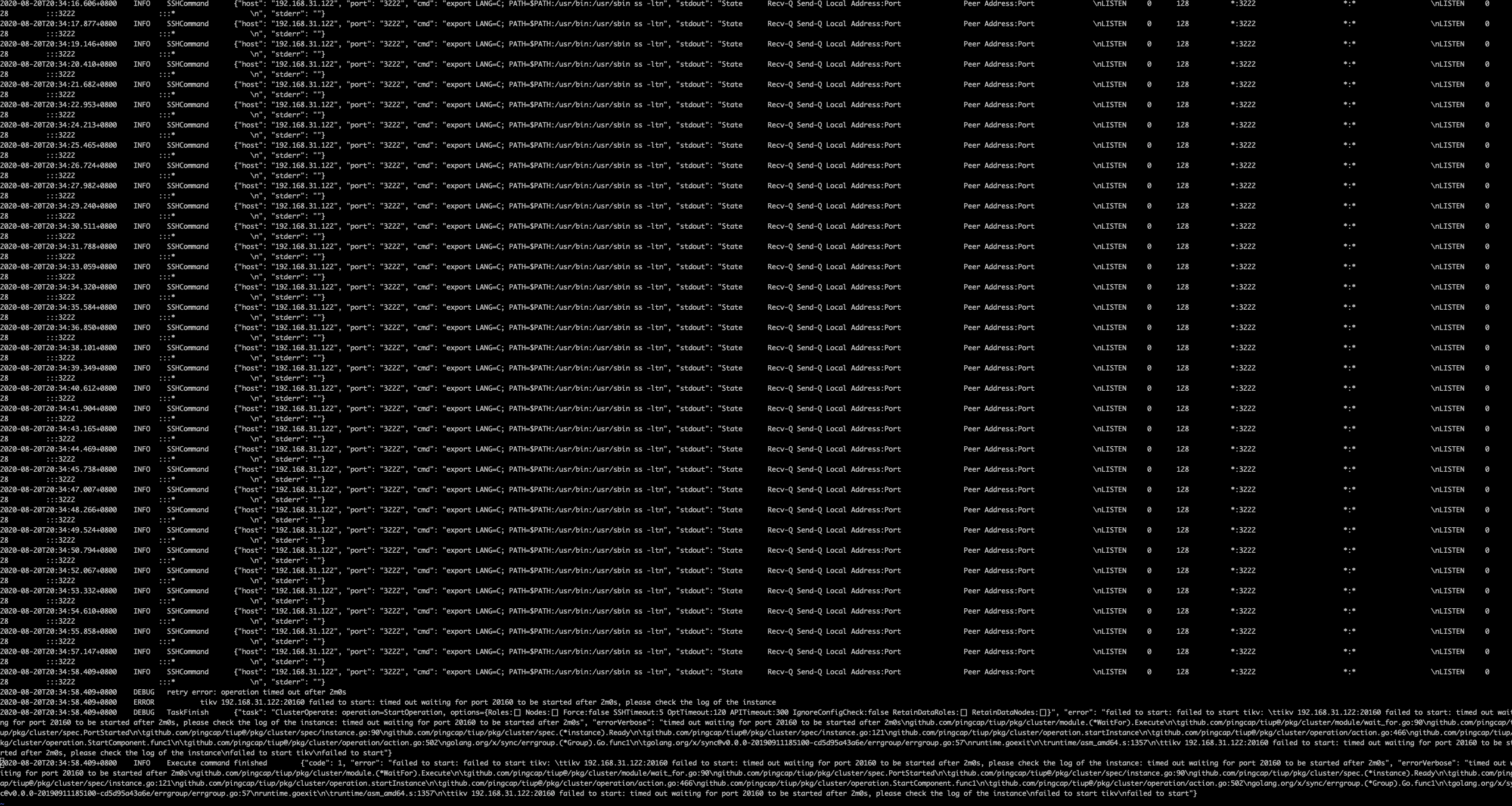

您好,如果 TiKV 无法启动,可以检查下 tikv 的日志,多谢

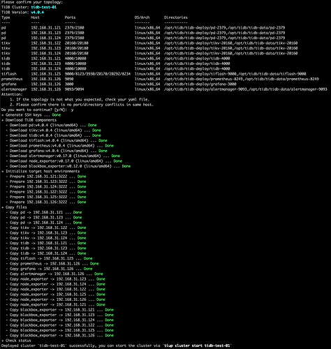

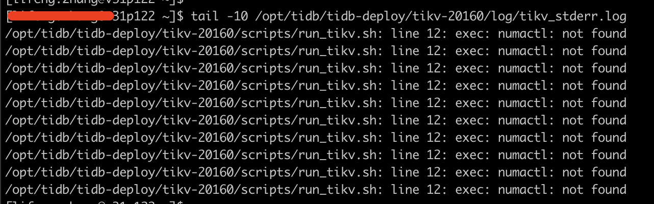

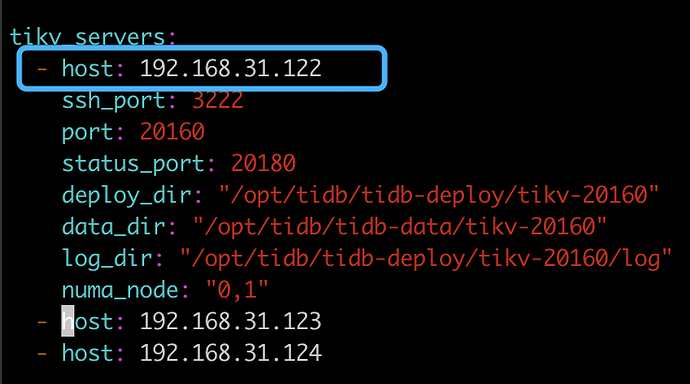

你好,昨天定位到 topology.yaml 文件(图1) tikv 第一个host有问题,换成其它IP地址都正常;tikv日志显示:numactl: not found(图2);

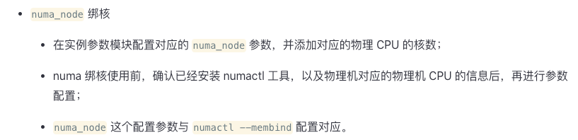

1、请看下这个帖子是否有帮助
2、如果仍无法解决问题,请继续跟帖~

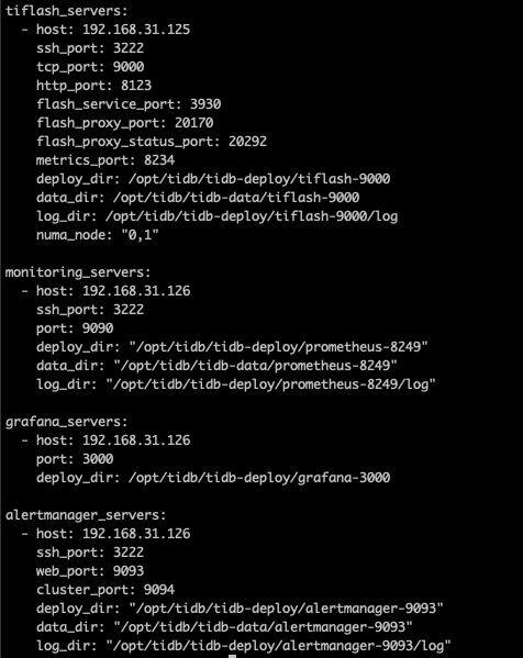

已经解决,是添加 numa_node 参数导致,感谢指导。
