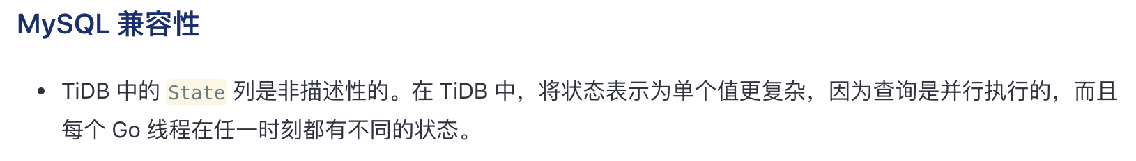

state 在 TiDB 中一般不作为参考,相关链接如下,请参考:

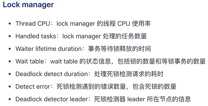

1、在 悲观锁模式中, TiDB 如果要查看锁信息,那么建议查看 TiKV-details 中 lock-manager 的监控项:
https://docs.pingcap.com/zh/tidb/stable/grafana-tikv-dashboard#lock-manager
