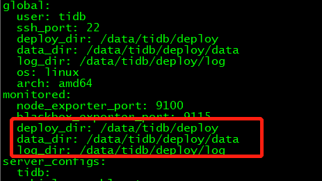

但node-exporter 实际是在 /data/tidb/deploy 目录下的 ,
于是我修改了tiup 的配置文件,指定到正确的目录 修改方式如下:
我通过vi方式 修改edit-config 对应的配置文件(用 edit-config edit-config 修改不了,保存时提示 Nothing changem. 于是用vi修改) , 把monitord的部署路径改成正确的路径

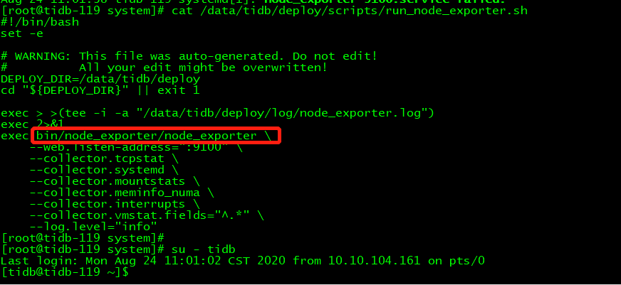

修改后,再 tiup reload ,但是 看到执行 node-exporter的路径不对,命令多了一个node-exporter 目录(正确的路径是:bin/node_exporter )
还是无法启动node-exporter
把 node_exporter 的二进制手工移动或者复制到上一级目录 试试, https://pingkai.cn/tidbcommunity/forum/t/topic/36551 应该就是你参考的这个帖子。
手工移动是可以的, 我想到更友好的方式是
1:修改在中控机修改 run_node_exporter.sh 把多的那层 node_exporter 目录去掉, 重新reload到各节点
2:重新按中控机的配置部署node_exporter
不知道这两重方式目前能否实现 ,怎么操作?
手工移动吧,这个问题已经在修复了。

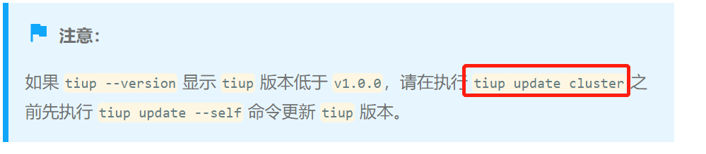

好的 ,升级时,tiup update cluster 能否指定版本升级?避免在测试环境用的是V1.0.7 ,测试通过后,过一段时间在生产环境执行 却又变成了V1.0.9的情况
tiup update cluster 默认升级到最新版本就好了,有什么顾虑吗? tiup 只是个工具。
