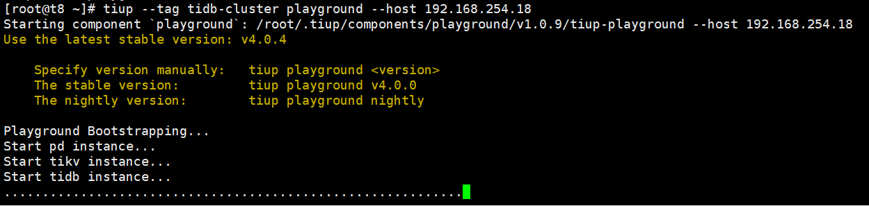

使用tiup启动失败问题

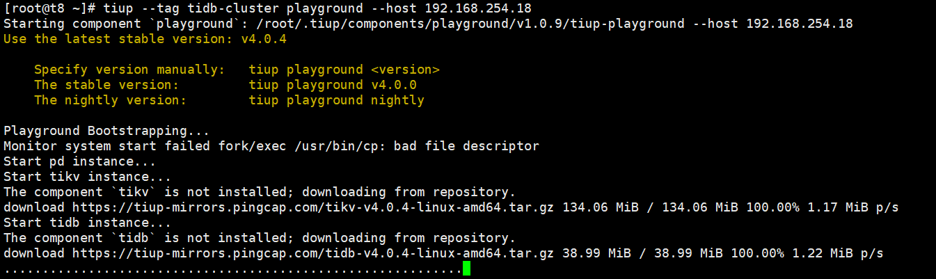

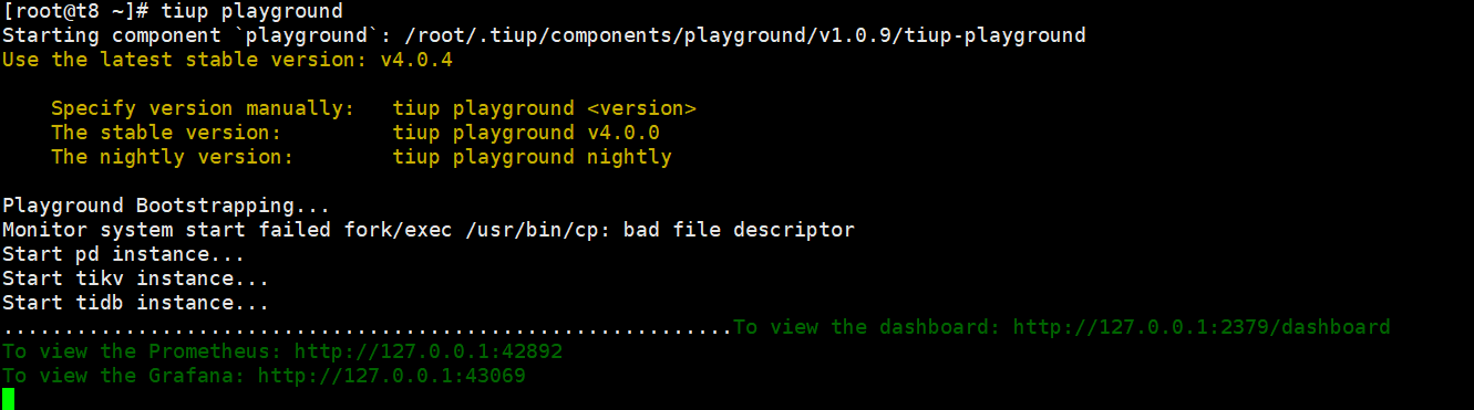

使用tiup安装后 发现下载完镜像后 一直… 很长时间后都无法启动,也没有任何报错信息,求解
反馈下 tiup 版本,从屏幕输出的日志来看,正下载 tidb 组件卡住了,df -h 看下结果
辛苦使用 tidb 用户执行 playground 语句看是否有报错
OK,看来是启动成功了,通过绿字提示访问下

执行 --host 参数看下启动结果,启动命令不需要变更的,host 值为服务器真实 ip,非公网 ip
然后使用 host +ip访问又会导致启动超时。
确定 使用ip为固定的真实ip ,非公网ip

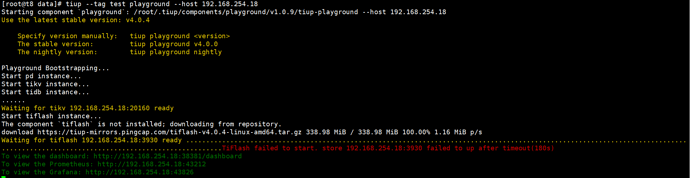

请使用 tiup --tag test playground --host 显式添加一个 tag, 然后把 ~/.tiup/data/test/ 里面的各个组件的启动日志提供一下。
系统版本也提供一下
显示启动超时

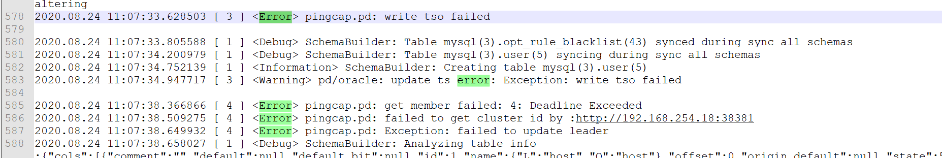

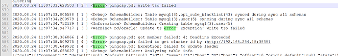

grafana.log (275.7 KB) pd.log (37.5 KB) prom.log (1.6 KB) tidb.log (3.4 MB) tidb-slow.log (5.9 KB) tiflash.log (137 字节) tikv.log (103.1 KB)tiflash_error.log (464 字节) tiflash_tikv.log (19.2 KB) tiflash.log (140.9 KB)
提供下服务器的配置,tiflash 的启动对服务器有一定要求。
这边从 tiflash.log 中看到上面 error
服务器配置为 3G运行内存 双核处理器 20G硬盘

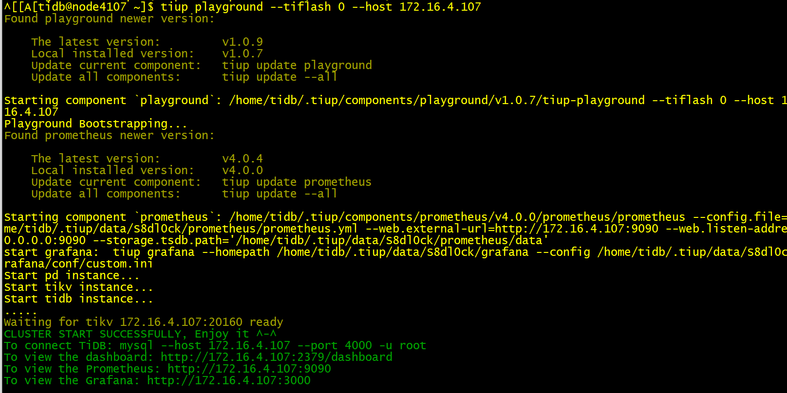

此服务器配置应该不完全用于 tiflash 吧,还有其他节点需要,建议将 tiflash 组件屏蔽,待提高服务器配置后在进行使用。
tiup playground --tiflash 0 --host 172.16.4.107
很奇怪 现在tiflash可以使用了 原因未知。。已经可以正常启动测试集群,多谢
:sweat: 放了一段时间自己好了?
