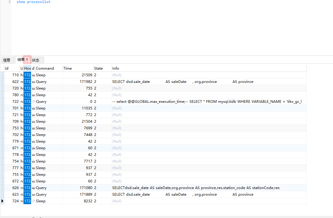

6
看下 show processlist; 反馈下信息。
