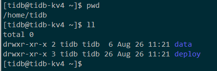

扩容成功后,在新tikv机器(172.16.10.17)上看到 /home/tidb 目录下也生成了两个文件夹
scale-out中已经指定deploy_dir及data_dir,怎么这边还会生成目录?

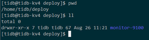

另外在 /home/tidb/deploy 中看到是monitor-9100目录
请问,这个monitor-9100这个目录怎么定义?

1、第一个问题,我是想说 已经定义了data和deploy目录在 /data下面,那么 /home/tidb 这下面不应该有目录及数据
2、第二个问题,就是 /home/tidb/monitor-9100 这个目录,怎么在 scale-out.yaml 中定义到 /data 目录下。因为 /home/tidb 挂载在系统盘,磁盘空间较小。而 /data 是单独挂载在ssd盘,空间大

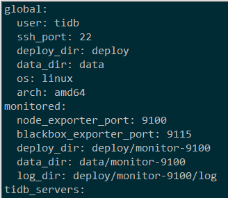

tiup cluster edit-config 如下:
我这个集群是从v3.0.11 → v4.0.0 → v4.0.4 这样升级上来的,参数基本没改过,都是默认
现在就是扩容的时候怎么能把monitor的目录定义到指定目录 /data 下,如果不定义就是 tidb用户目录下 /home/tidb
  1. 扩容的全局配置是从当前全局配置继承的,按现状如果想移动过去有点麻烦,要手工操作:
    手工编辑 ~/.tiup/storage/clusters/cluster//meta.yaml 把全局的 monitored 路径修正成正确的绝对路径
    然后到机器上把 monitor-9100 目录移动到这个路径下
    然后执行 tiup cluster reload
  2. 占用的信息不会太多,所以如果可以的话,也可以不修改路径。
