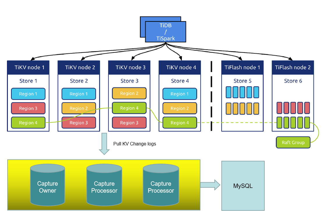

两地三中心架构,即生产数据中心、同城灾备中心、异地灾备中心的高可用容灾方案。在这种模式下,两个城市的三个数据中心互联互通,如果一个数据中心发生故障或灾难,其他数据中心可以正常运行并对关键业务或全部业务实现接管。相比同城多中心方案,两地三中心具有跨城级高可用能力,可以应对城市级自然灾害。TiDB 分布式数据库通过 Raft 算法原生支持两地三中心架构的建设,并保证数据库集群数据的一致性和高可用性。而且因同城数据中心网络延迟相对较小,可以把业务流量同时派发到同城两个数据中心,并通过控制 Region Leader 和 PD Leader 分布实现同城数据中心共同负载业务流量的设计。

  • TiFlash 是 TiDB HTAP 形态的关键组件,它是 TiKV 的列存扩展,在提供了良好的隔离性的同时,也兼顾了强一致性。列存副本通过 Raft Learner 协议异步复制。我们利用 TiFlash 解决统计分析类的 SQL,实时展示在大屏。
  • TiCDC 是一款通过拉取 TiKV 变更日志实现的 TiDB 增量数据同步工具,具有将数据还原到与上游任意 TSO 一致状态的能力,同时提供开放数据协议 (TiCDC Open Protocol),支持其他系统订阅数据变更。使用 TiCDC 将 TiDB 集群数据实时同步至下游的 MySQL 数据库,作为故障应急的备份,实现业务容灾能力的提升。TiCDC 数据同步的延迟在秒级别,很好地满足了线上促销类业务的实时性要求。
  • MySQL 作为 TiDB 集群的应急,降级之用,实现业务容灾能力的提升。
4.3 集群架构
TiDB+TiFlash+TiCDC 整体架构图如下图所示

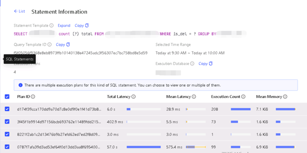

  • 同一类 SQL 在 TiFlash 上响应时间不稳定
业务压测期间,发现同一类 SQL 在 TiFlash 上会产生多个执行计划,导致响应时间不稳定
