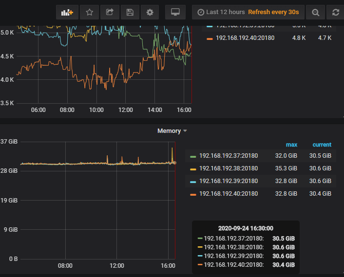

tidb4.0.5集群中单个kv内存偏高不下的问题

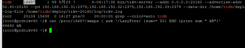

麻烦查下 tikv 的这个信息:
cat /proc/tikv-pid/smaps | awk '/LazyFree/ {sum+= $2} END {print sum " kB"}'

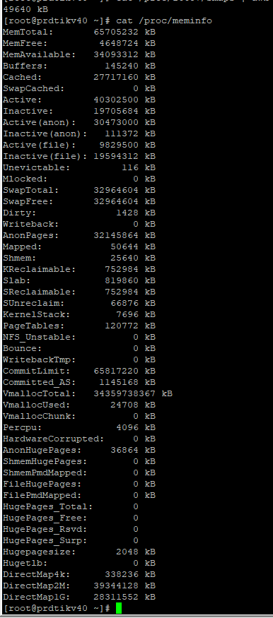

系统的:
cat /proc/meminfo
我昨天晚上把THP关了感觉各个kv之间的内存差别不大了,
