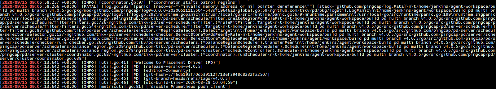

tidb版本是4.0.5,系统没有发生oom,plan-cache没有开启,日志里有如下报错,业务上有些临时表drop,truncate比较频繁,会是这个原因导致的吗?

从 log-pd2 日志来看是 balance-region scheduler 遭遇了 panic,请通过
pd-ctl config placement-rules show
上传一下所有使用的 rules ,帮助我们定位问题。假如不需要使用 placement rules,可以将 PD 的设置
enable-placement-rules
设置为 false 然后更新 PD 暂时绕过问题
