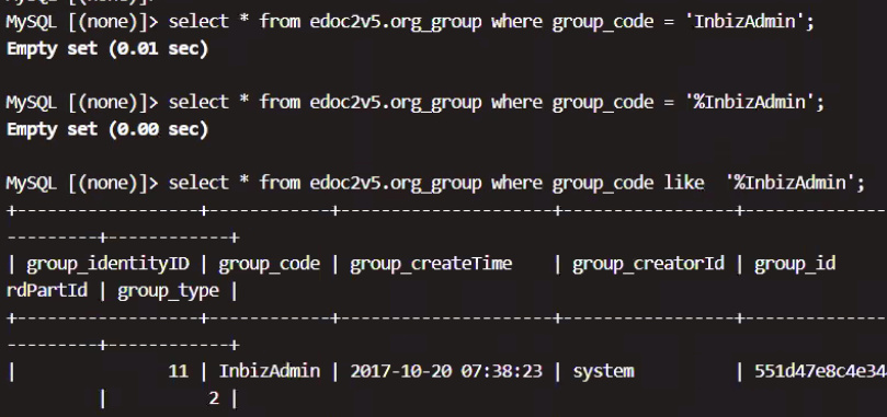

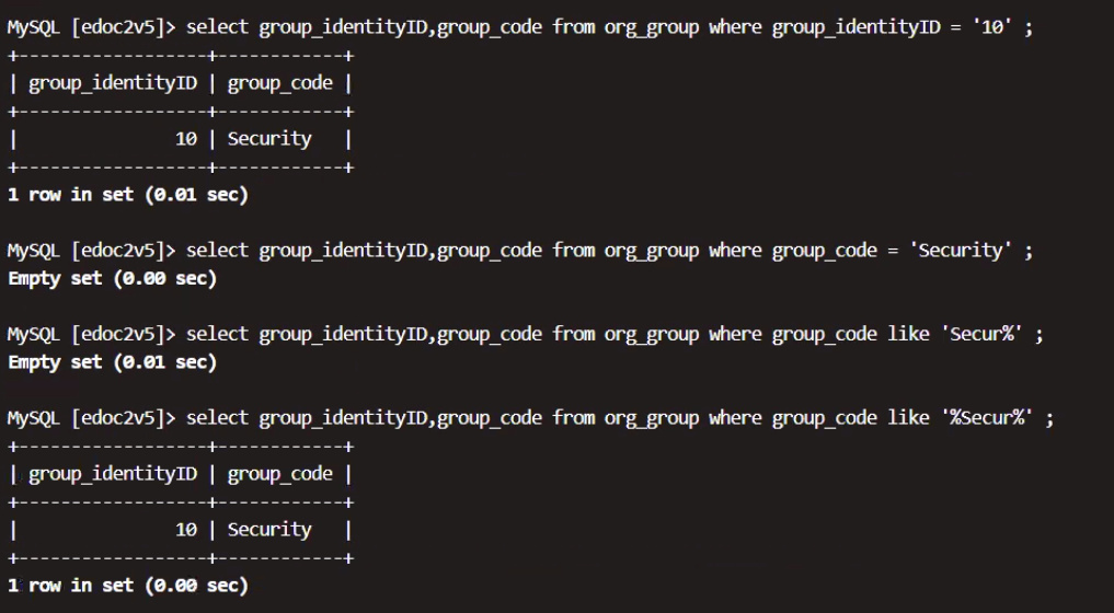

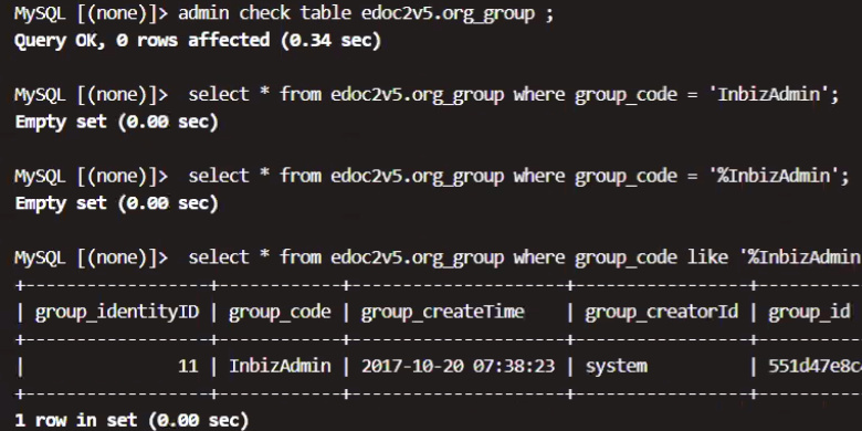

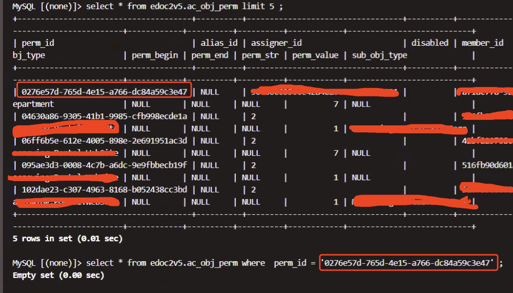

  • 【问题描述】:所有字符串的 where 条件失效。如图
已经确定输入无误,确定字符串两边没有空格,是 where 条件是复制粘贴过去

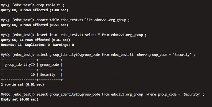

这个问题我们做了很多次试验,重新导数据或者手动同样结构的库和表,无法复现这个问题。所以感到很奇怪。

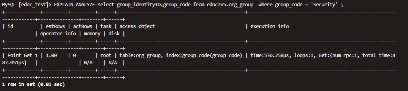

  2. explain analyze sql 反馈下查询 security 的执行计划,是否是走的 group_code 的索引
  3. 执行查询后,麻烦查看tidb.log 日志是否有报错或者告警信息,多谢。
  1. 有三台 tidb-server
    其他的也是一样
  2. explain analyze 结果

  2. 当前集群业务压力大吗?在业务低峰期, 可以尝试使用 admin check table <TableName> 检查下,多谢。
这个集群是新建的集群,数据是从 tidb v3.0.7 用 mydumper 备份, tidb-lightning 的 local 模式恢复过来,恢复过来后我们校验过表数量、表行数和表的索引 是和恢复之前的一致。
现在集群没有接入业务。admin check table 和 analyze table 之后也没有变化

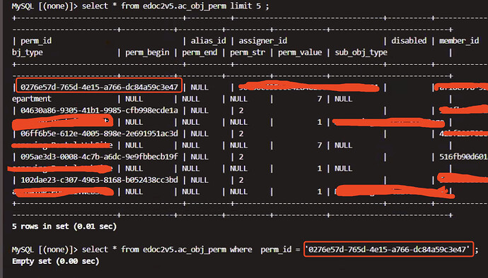

其他的表也有类似情况,不是这一个表

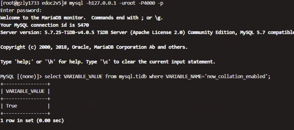

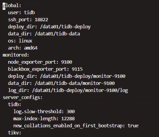

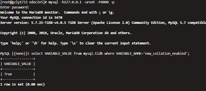

请问新建集群时,是否有打开 new collation?
可以通过 SELECT * FROM mysql.tidb 确认一下
有打开

OK,那原因应该是这样的:
在打开 new collation 之后,TiDB 的索引编码产生了变化。因此无法与之前进行兼容,这也是为什么只有新集群才能打开这个开关。
然而在使用 Lightning Local 模式导入数据时,数据是直接按照旧编码写入 TiKV 的。这导致打开了 new collation 的新 TiDB 集群在对索引解码时,无法正常解出预期的结果。
很抱歉这一点造成了不便。如果确实需要 new collation,请问是否可以使用 Lightning 的 TiDB 模式重新导入数据?
