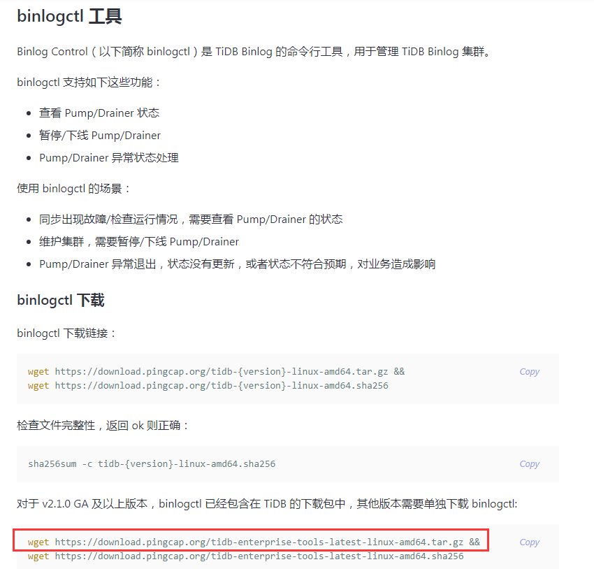

问题2:binlogctl在官方文档中给出的地址下载binlogctl,压缩包中并无binlogctl
tiup ctl binlog --help
tidb-binlog 由 pump 和 drainer 组成,
drainer 的扩容建议和 pump 一起进行,如果 tidb 产生的 binglog 较大,pump gc time 默认是 7 天,会产生大量的 log 占用磁盘空间。(数据量较小可以忽略)
drainer 的 scale 和 pump 一样,tiup scale drainer 可以看下
